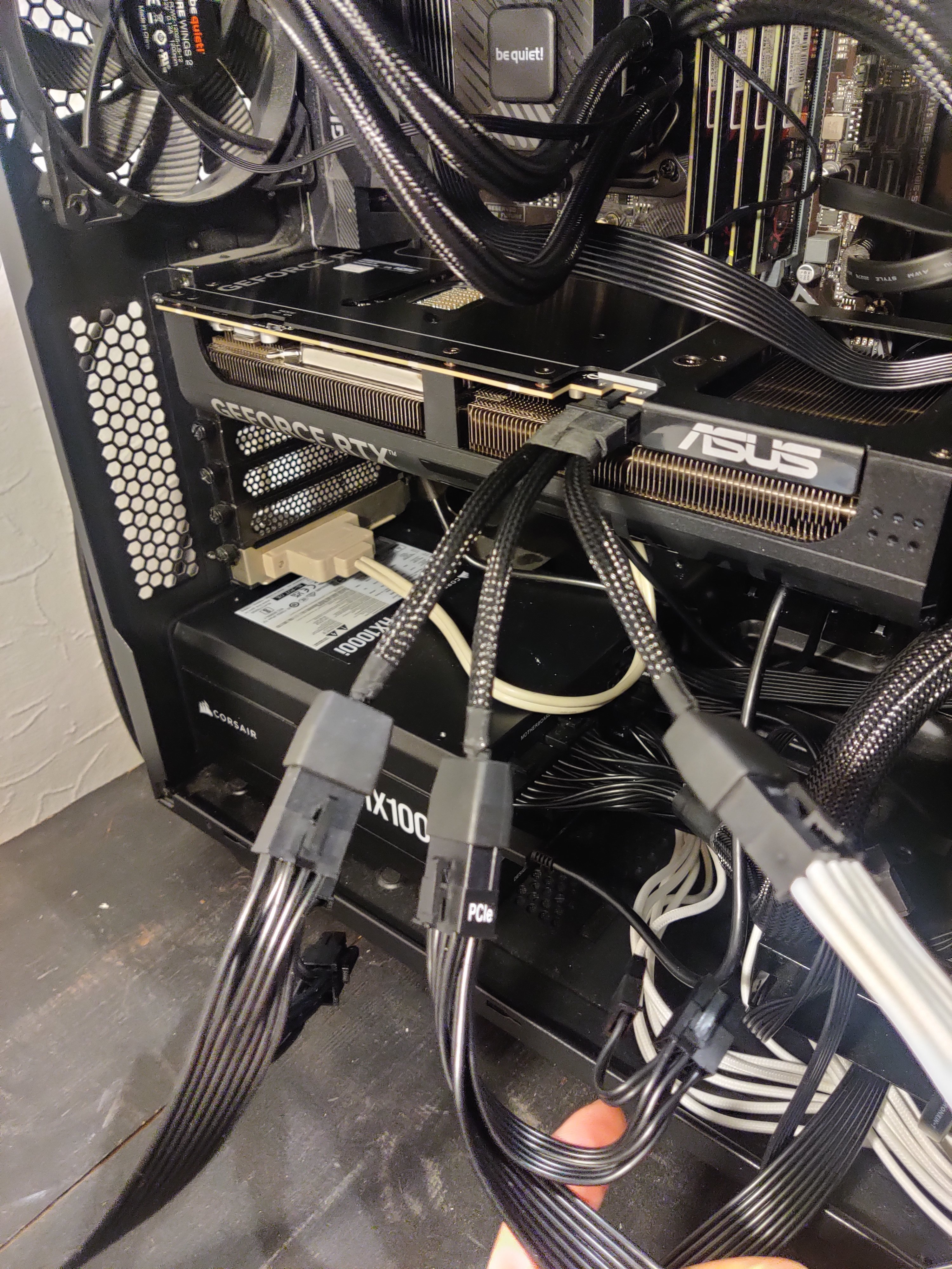

Hier nun auch die Bilder.

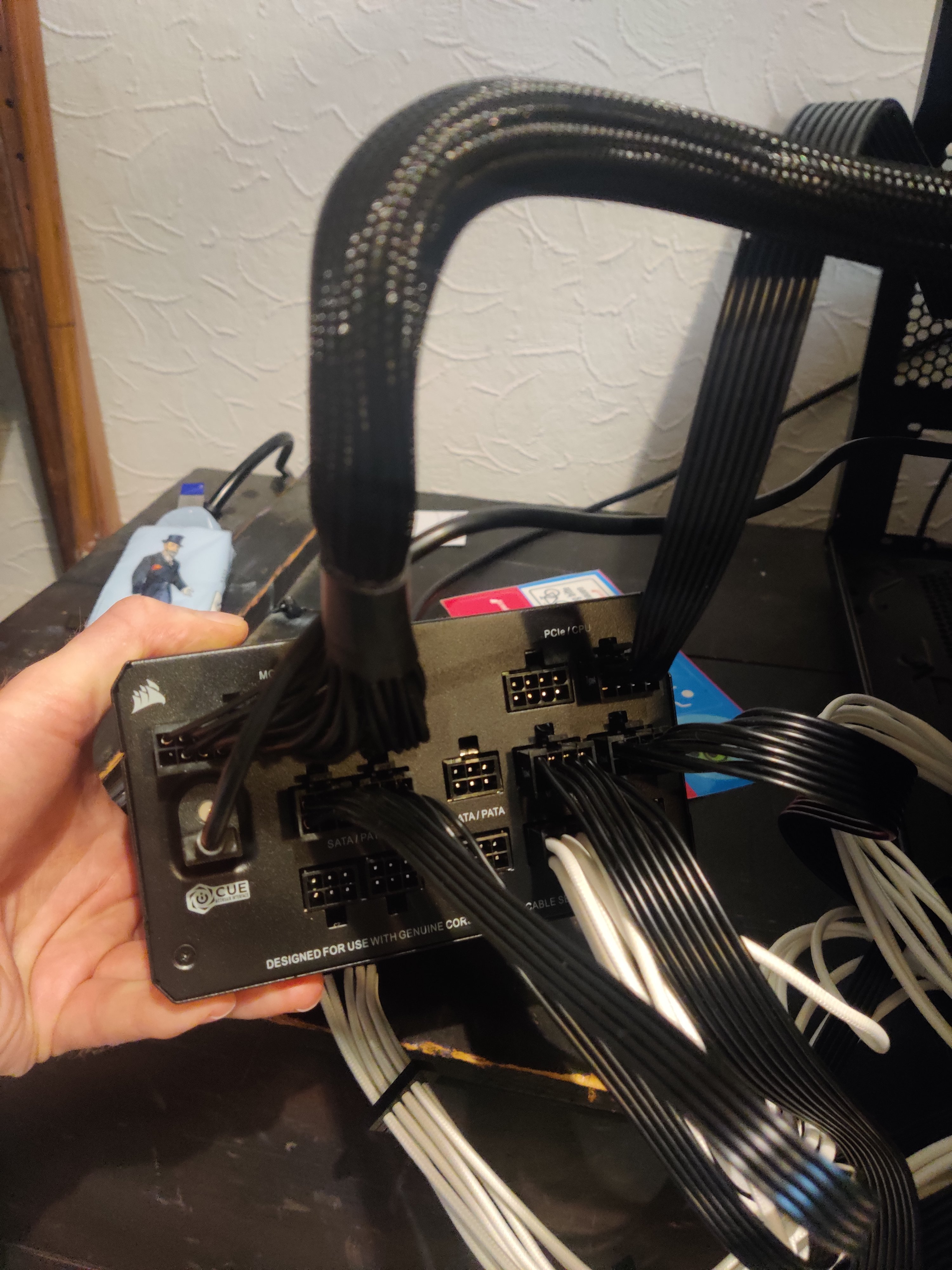

Verkabelung NT

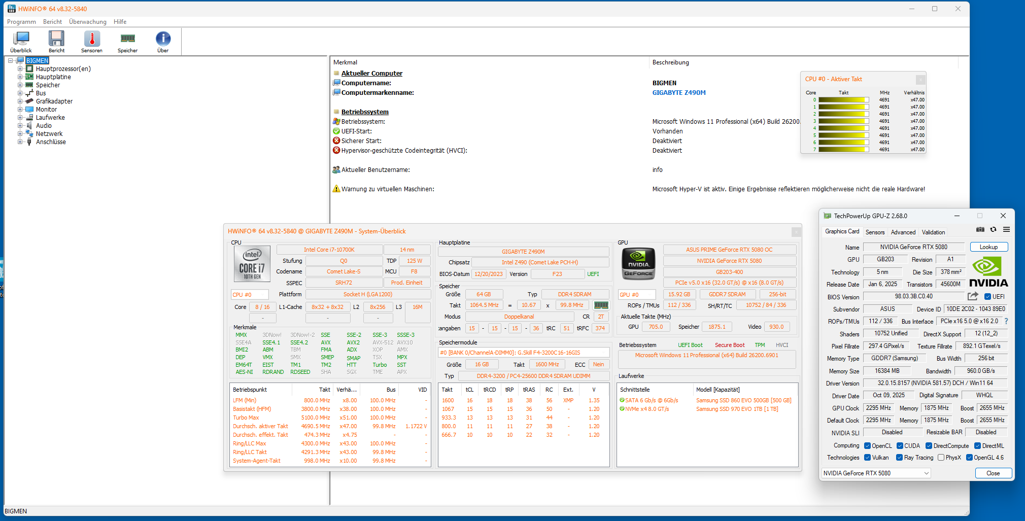

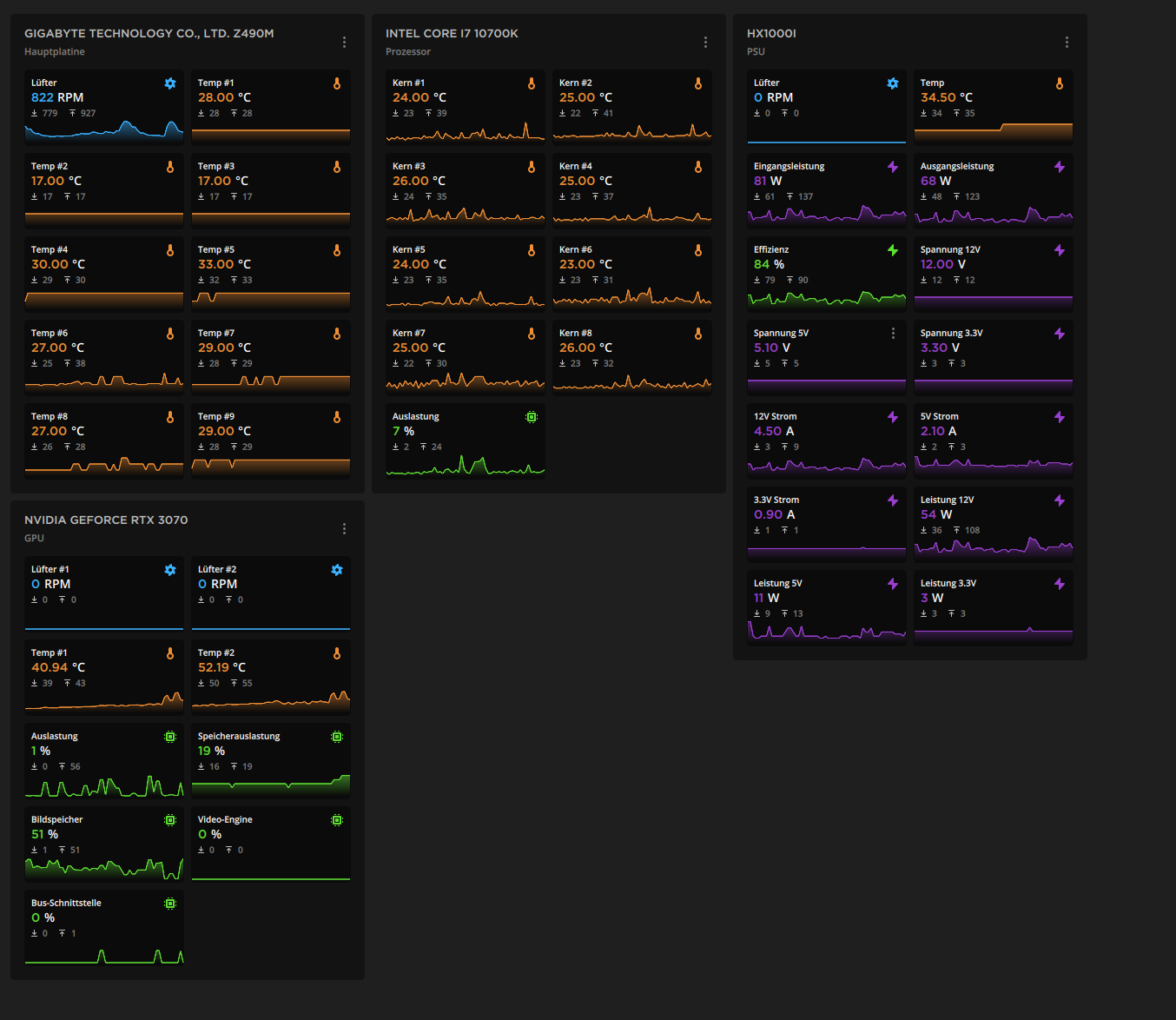

Ich habe mal von beiden GPUs Screenshots gemacht. Die funktionierende 3070 zur abstürzenden 5080.
Der PC stürzt schon allein im Desktop ab. Also ist das quasi die Leistung vor dem Absturz.

Prüfe die Verkabelung vom Netzteil zu allen Komponenten. Ist die extra Stromversorgung oben links am Mainboard angeschlossen?
Prüf mit HWInfo auch die 5V und 12V Spannungen am Mainboard. Die sollten niemals mehr als ß,1V unter die Nennspannung kommen.

Mit GPU-Z prüfen, welche PCIe Anbindung mit wievielen Lanes Du tatsächlich hast.
Und ein Bild vom Rechner mit möglichst vielen Details, inkl. wie die GPU im Sockel steckt und von allen Anschlüssen, wäre hilfreich.

Die Kabel habe ich alle ausgetauscht. Da ich das erste NT wieder reklamiert habe. Somit ist es ein neuer Kabelbaum. Bei dem jetzigen besteht das selbe Problem.
Stecker sitzen auch alle fest und an der richtigen Stelle. Habe ich mehrfach geprüft und prufen lassen.

Vielleicht helfen euch die Screenshots weiter.
