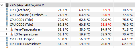

System zeigt Überhitzung an - dennoch kalte Abluft aus dem Gehäuse…?!
luqav
Cadet 1st Year
Juni 2022
15
Prozessor (CPU): Ryzen 9 3900x
  • Arbeitsspeicher (RAM): 32 gb Corsair Vengeance Pro
  • Mainboard: Asus Prime x570-p
  • Netzteil: be quiet! 750 Watt, Straight power 11
  • Gehäuse: nzxt h510i
  • Grafikkarte: msi GeForce RTX 3080 Ventus
  • HDD / SSD: 970 evo NVMe m.2 ssd
  • nagelneue MSI 240r AIO Wasserkühlung
2. Die CPU zeigt 90-95 C an, jedoch ist die Luft, die aus dem Gehäuse strömt kalt (ja wirklich kalt) desweiteren ist das Gehäuse ebenfalls kalt - auch unmittelbar hinter der CPU. Ich kann mir demnach nicht erklären, wieso mir mein PC so eine Temperatur anzeigt….
Vielleicht kennst sich ja Jemand von euch mit sowas aus 👍🏼 beste Grüße!
"Der PC zeigt an" --> Wer oder was zeigt dir das wo an?
Reaktionen: optixx, v3locite und DannyA4
luqav schrieb:
Der PC zeigt 90-95 C
Wie wird das angezeigt? Bezogen auf was, die CPU?
Die sterben wie die Fliegen. Da gibt es ein Austauschprogramm.
Aber zuerst: Die AiO ist korrekt installiert?
Reaktionen: luqav und DannyA4
Wer hat den Rechner zusammengebaut ?
Folie unter dem Kühlkörper der Wasserkühlung abgemacht ?
luqav schrieb:
Der PC zeigt 90-95 C an
Welcher Sensor? Du hast mehr als ein Dutzend für Throttling relevante.
Wenn damit die Luft hinter dem Radi bei der AIO gemeint ist, stimmt wohl was mit dem Übergang nicht. Wie fühlen sich die Schläuche an? Wird davon einer merklich wärmer als der andere? Wenn nicht: Pumpe oder Durchfluss gestört.
Natürlich ist die Abluft kalt. Die Wärme wird ja offensichtlich nicht abtransportiert und sorgt für die hohen Temperaturen.
Wenn die CPU-Temperaturen gemeint sind, jo, da ist wohl die CPU-Kühlung nicht funktional...
Ist nicht unwahrscheinlich das die AiO übern Jordan gegangen ist. (Die Dinger taugen ja auch oft nix)
kannst ja mal die Schläuche der AiO berühren und schauen ob diese warm/kalt sind.
Reaktionen: luqav
die hätte ich mir ja nicht gekauft.
abwärme und temperatur sind zwei paar schuhe. wenn was mit der kühlung nicht stimmt braucht es nicht viel um nen kleinen chip auf 95°C zu bringen.
Reaktionen: UNDERESTIMATED

Ich habe den zusammengebaut, die Folie ist natürlich abgemacht worden 👍🏼
wrglsgrft schrieb:
Und für welche Komponente? CPU? GPU? RAM? Boiler? ;)
Sorry, es ist die CPU - meinem Boiler geht es hoffentlich gut 🤣
Ja, tatsächlich ist der eine Schlauch deutlich wärmer, als der andere.
LG danke für die zahlreichen Antworten -> ich kann leider nur alle 200 Sekunden Antworten…
Dann funktioniert der CPU Kühler jedenfalls schon mal.
Wäre dennoch gut, wenn du mal die Frage beantworten würdest welcher Sensor die für dich bedenklichen 95 Grad ausspuckt.
Ja der eine ist warm, der andere eher kühl…
-> würdest du eher eine andere AIO empfehlen oder eine custom?
Weder AiO noch ne Custom, das eine ist Spielzeug das andere völlig überteuert (und meistens auch ne Spielerei).
Ne ganz normalen Luftkühler ist wie so oft die erste Wahl
Alternativ, die CPU undervolten und den takt senken und schauen ob es dann im Rahmen bleibt. (Vorrausgesetzt die AiO ist nicht defekt)
Reaktionen: alan_Shore und Murray B.
@luqav:
ein gescheiter luftkühler tut es nicht?
AiO -> Liquid Freezer II (dickerer radiator als viele andere AiOs!), wenn optik wichtig ist z.b. Kraken.
für ne customwakü hast du das falsche gehäuse und sowas baut man nicht mal eben so.
Wo kann Ich das sehen?
In hwinfo bspw.
Aber die Frage kann ich auch zurück geben: Wo guckst du denn derzeit auf die 95? :p
/e: Ah, in der NZXT SW. Sorry, das hab ich überlesen.
Wie alt ist denn die nagelneue AiO?
Wenn schon etwas länger in Betrieb, war die Temperatur davor nicht so hoch?
Unter welchen Szenario tritt den die Temperatur auf? Nicht das die Temperatur bei irgendwelchen komischen Benchmarks autritt und in der realität gar nicht so hoch werden.
Ich habe ihn jetzt auf 2200MHz runtergetaktet -> Temps sind bei 55-60°C
Wenn Ich meinen Browser öffne + ne Word Datei ^^ → für mich ziemlich real 🤣
