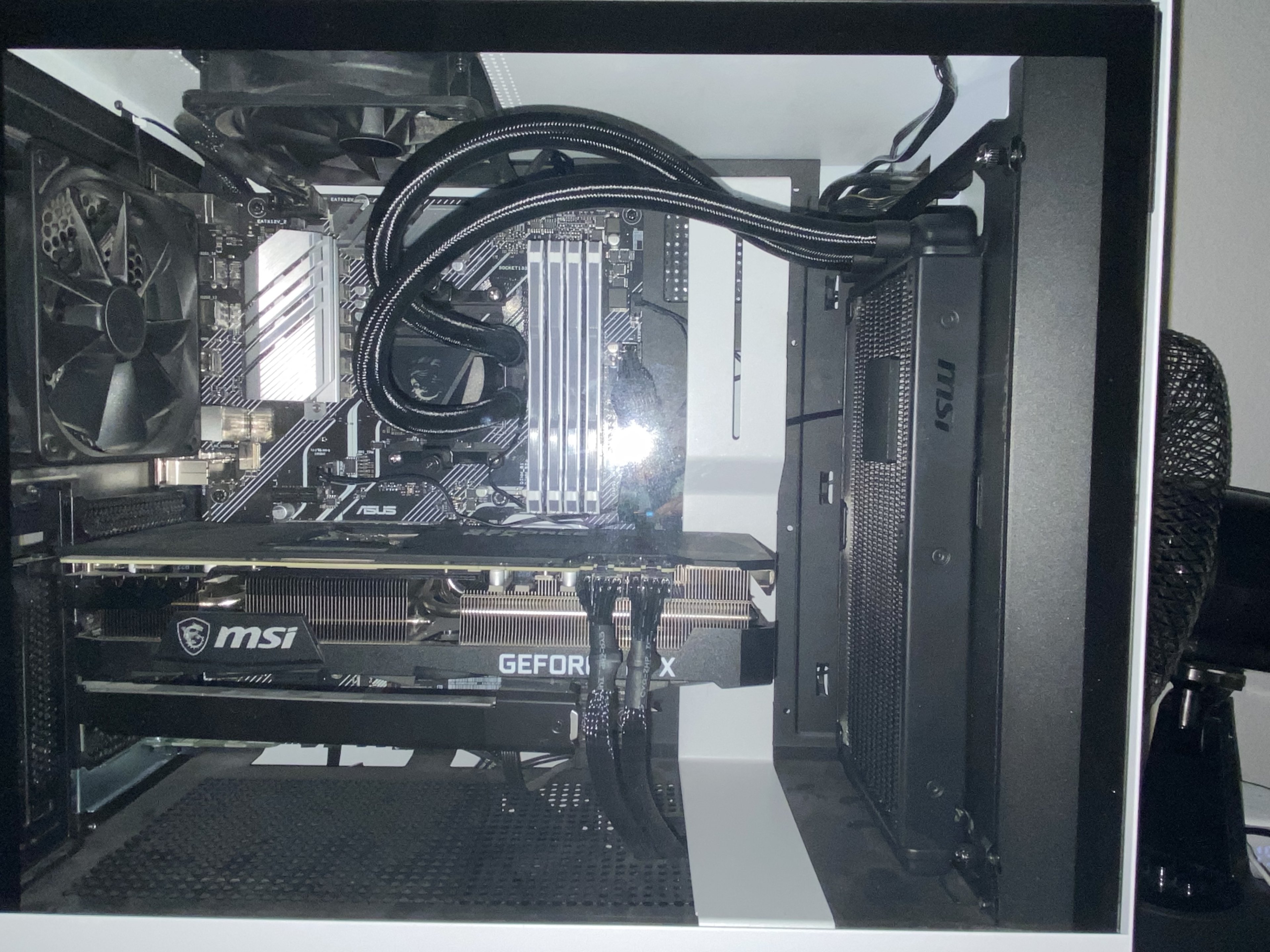

Bitte mal Fotos vom PC Aufbau machen.
An welchen Anschluss ist die Pumpe und an welchem sind die Lüfter vom Radiator?
Ich weiß nicht genau ob du da alles erkennen kannst, pumpe ist aber am aio pumpen anschluss dran -> die lüfter exakt wie hier im video angeschlossen 👍🏼
Reaktionen: luqav
Und gegebenenfalls einmal das Gehäuse und insbesondere den Radiator saubermachen/absaugen (nicht böse gemeint).
Da das H510i vorne nicht so viel Luft reinlässt würde ich die Lüfter mit auf die Innenseite setzen. So hat man mehr Luftvolumen vor den Lüftern.
Aber erstmal bei MSI melden und prüfen ob deine AiO eine der Betroffenen ist wonach es gerade aussieht.
Reaktionen: UNDERESTIMATED und luqav
Also da fällt mir auf das du mit dem Anbau der Lüfter vor dem Radiator schon mal den Abstand zur geschlossenen Gehäusefront verkleinert hast. Das Gehäuse zieht an der Seite nur Luft ein und da sind dann die Lüfter schon ein Hindernis.
Die Wärmeleitpaste hast du gleichmäßig auf der CPU verteilt?
Falls wie überall gezeigt könnte nur ein Klecks in der Mitte, da die Chiplets beim Ryzen ja nach außen versetzt sind, für einen nicht so guten Kontakt sorgen.
Ja das stimmt, ich füttere sie deswegen mit dem Ventilator nach...^^
→ ein neues Gehäuse mit besserem Airflow ist schon in Planung...
Tatsächlich habe Ich "nur ein Klecks in die Mitte" gesetzt. Ich tausche die ggf. aus...!

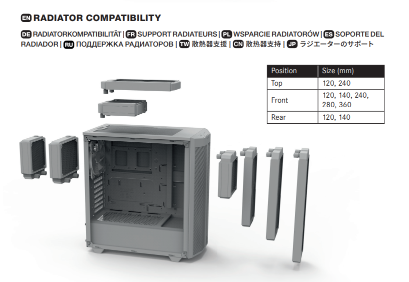

Wenn ein Gehäuse in weiß dann vielleicht dieses hier, guter Airflow und die Empfehlung in vielen Foren.
Falls an einer AIO festgehalten wird dann den Radiator ober verbauen.
https://geizhals.de/be-quiet-pure-base-500dx-weiss-bgw38-a2273790.html?hloc=de
