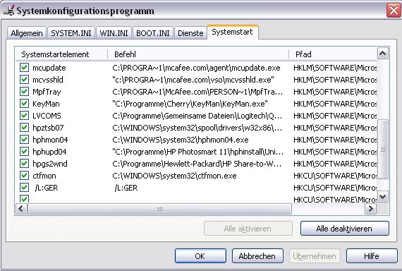

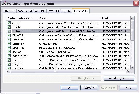

Mach mal Start => Ausführen => msconfig -6
und schau ob da irgendwas verdächtiges drinsteht.
Also hier mal noch ein paar bilder von den Systemstartelementen.

Nimm einfach die Einträge aus dem Run-Schlüssel raus, die auf den system32-Ordner verweisen.Dann sollte das Problem schon erledigt sein. Wichtig sind sie nicht.Unabhängig davon würde ich ohnehin mal bei deinen Autostarts ausmisten. Also mal unter msconfig | Systemstart alles rausnehmen und dann schauen, was man wirklich braucht.
Werd ich machen, ich hoffe es klappt!
Vielen Dank für eure Hilfe!
