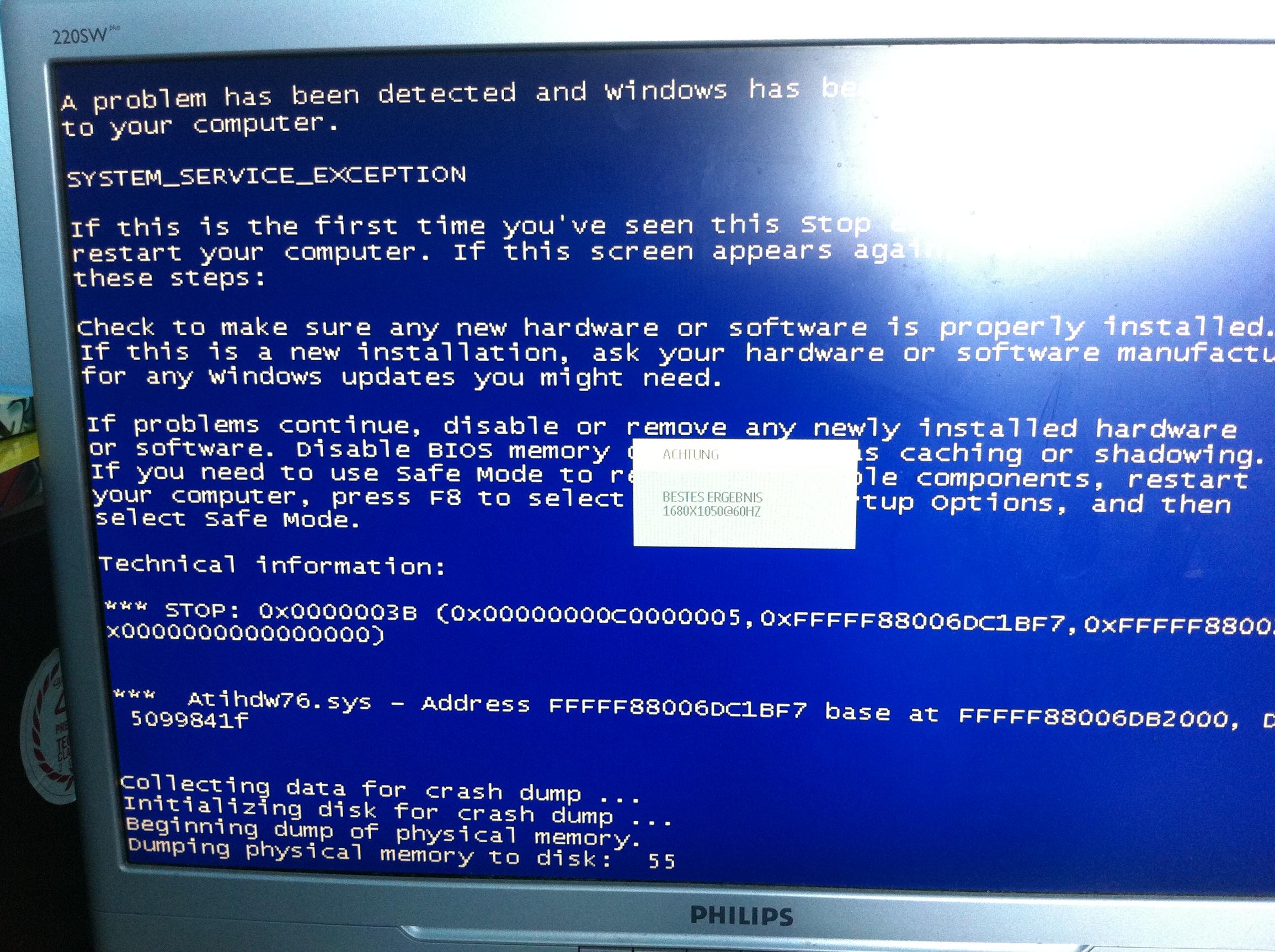

Hallo, wie oben schon erwähnt bekomme ich immer einen Bluescreen wenn ich meinen Pc nicht im abgesichtertem Modus starte. Das Bild kommt in 2-3min. Da mein Pc mein Handy nicht als Massenspeicher anerkennt, im abgesichertem Modus.
Ich hoffe ihr könnt mir sagen wie ich das Problem beheben kann.

Die komplette Meldung wäre interessant. Evtl. mal abfotografieren oder notieren und hier reinstellen. Evtl. hast du dir auch einfach nur Windows zerschossen?
Habe es jetzt geschafft über einen anderen Rechner ein Foto hochzuladen.

Also an deiner Stelle würde ich mal den kompletten AMD Treiber im abgesicherten Modus deinstallieren und gucken ob er dann im normalen hochfährt.

Habe jetzt einen Bluescreen Viewer heruntergeladen, hier ist der Bericht :
060414-41309-01.dmp 04.06.2014 23:01:17 0x00000124 00000000`00000000 fffffa80`07a3a7a8 00000000`00000000 00000000`00000000 ntoskrnl.exe ntoskrnl.exe+4adb3c NT Kernel & System Microsoft® Windows® Operating System Microsoft Corporation 6.1.7601.18247 (win7sp1_gdr.130828-1532) x64 ntoskrnl.exe+4adb3c C:\Windows\Minidump\060414-41309-01.dmp 4 15 7601 262.144 04.06.2014 23:01:34
