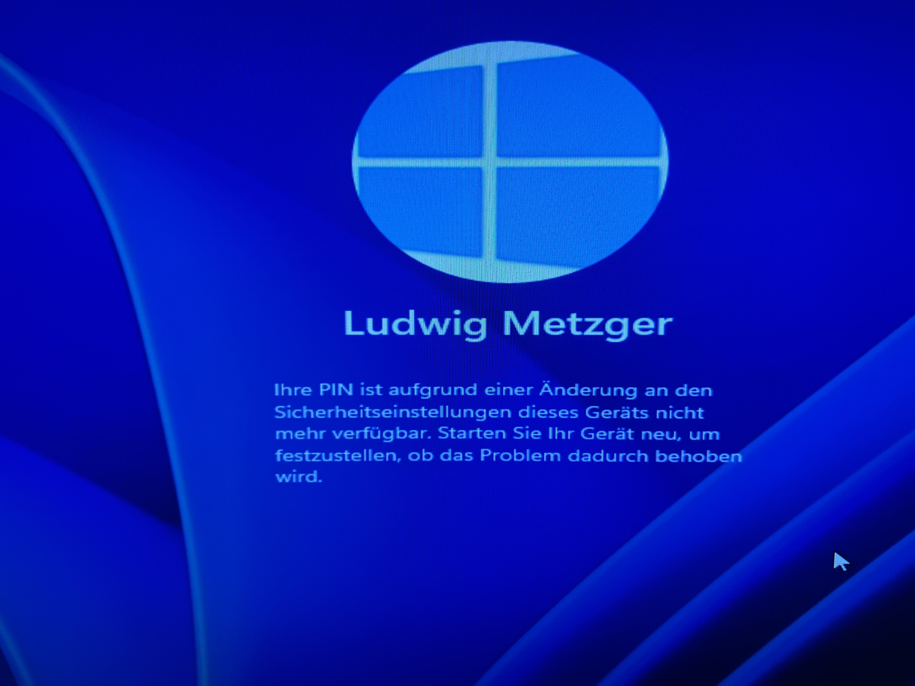

Hallo Zusammen,
ich wollte Windows im Abgesichteren modus starten aber jetzt kann ich mich da nicht anmelden weil immer ein fehler kommt,
wenn ich neustarte das selbe wieder.

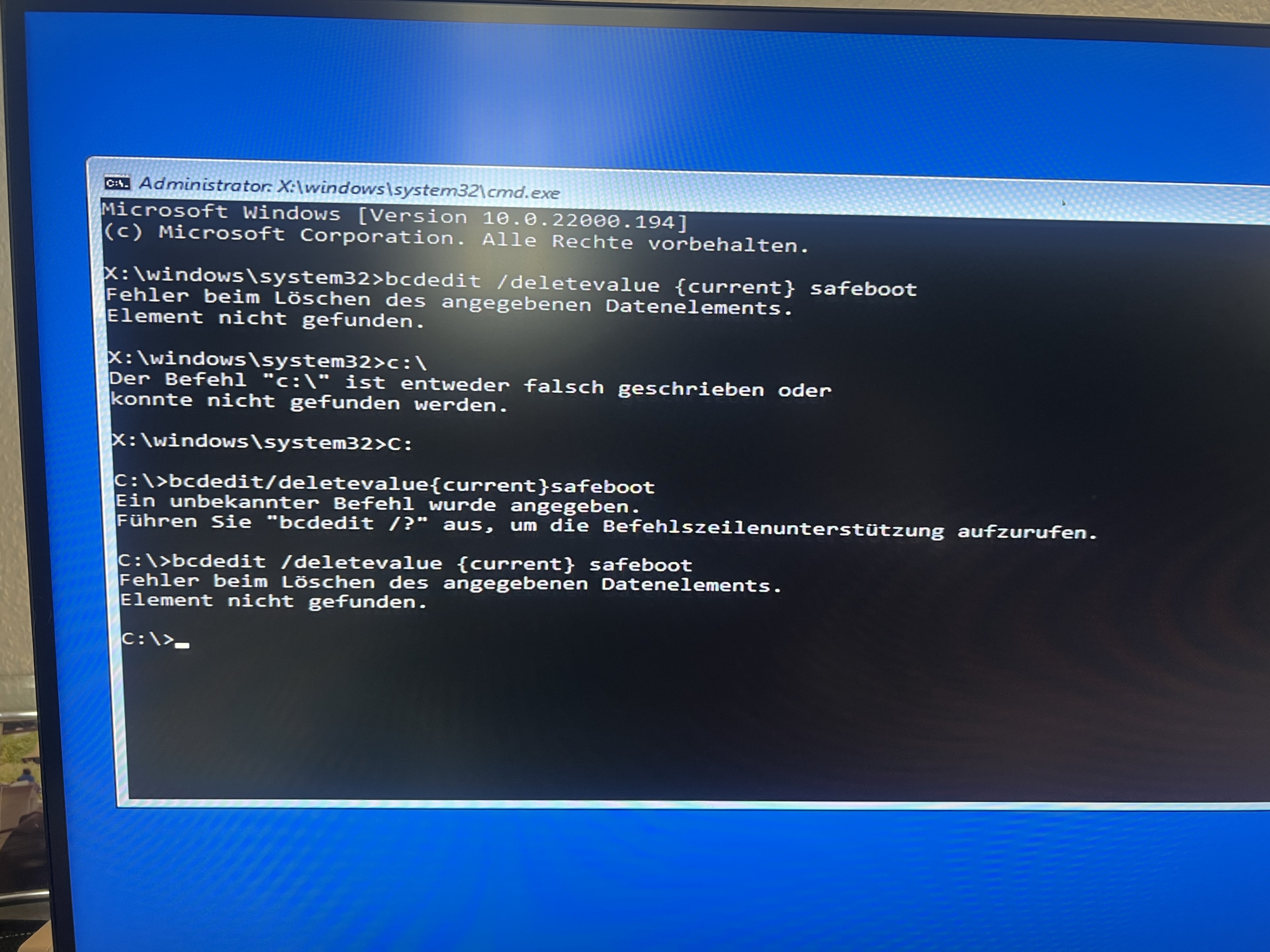

Wenn der 'Safe Mode' in der msconfig als Standardbooteintrag gesetzt ist und der 'Safe Mode' nicht startet, hast du dich erstmal ausgesperrt.
Läßt sich vielleicht in der Recoveryumgebung per CMD lösen. Dazu kann vom Setupmedium gebootet werden und dann statt der Installation unten links die Reparaturoptionen wählen und Eingabeaufforderung.
Dann mit:
Code:
bcdedit /deletevalue {current} safeboot
Dann weiterschauen.
Ja hatte es als Standard gewählt und dann aus gemacht, bios update, dabei haben sich die Secure Boot Dinger gelöscht und jetzt geht die PIN nicht, auf Passwort komm sich nicht
war die erste Anleitung die gefunden hab, damit mit ddu die Nvidia Treiber entfernen kann und die amd installieren
Der Pin wird mit Windows Hello im TPM gespeichert. Hast du im UEFI zufällig fTPM ausgeschaltet oder einen UEFI Reset gemacht?
ja uefi upadete und aschliesend cmos reset
Dann schau mal bitte, ob du fTPM aktivieren musst. Sollte es schon aktiv sein, dann hat das Update wohl den TPM Speicherinhalt gelöscht und daher ist der Pin weg.
Normalerweise muss man dann einfach einmal Windows starten und einen neuen PIN vergeben.
Kann sein, dass er das im abgesicherten Modus so nicht zulässt und man das einmal im normalen Modus tun muss. Hatte ich kürzlich auch, aber das war Absicht, weil ich einen echten TPM Chip auf das Mainboard gesetzt habe.

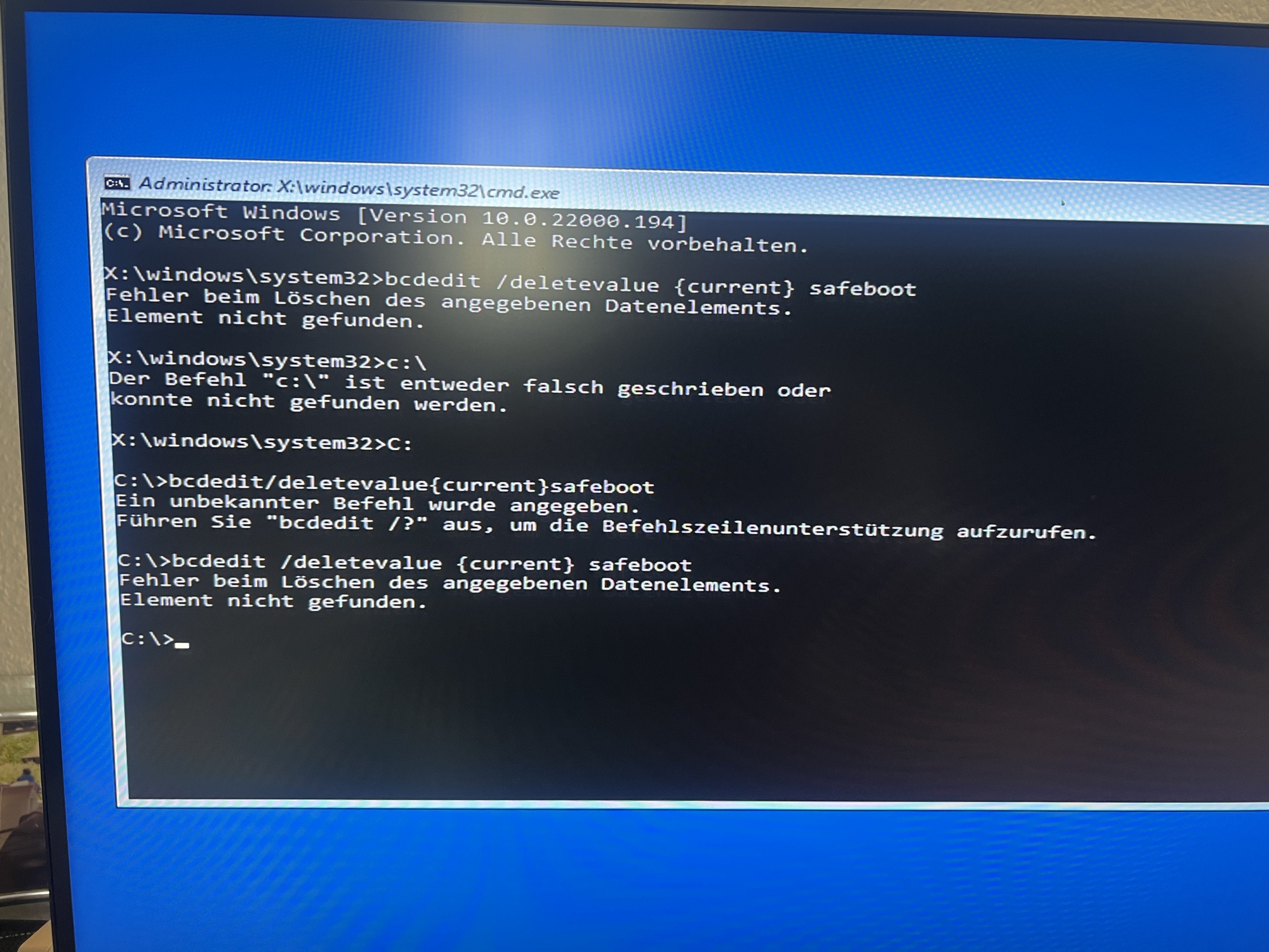

Ich weis halt nicht ob ich’s richtig eingebe deswegen das Bild
Bist du dir sicher das c.\ korrekt ist?
Gib mal c:\ dir ein ob das überhaupt die richtige Partition ist.
Wenn nicht dann
d:
dir usw usw
Der erste Versuch sieht korrekt aus.
Was zeigt:
Bash:
bcdedit /enum
@kommdieter bcdedit sollte auch von x: aus die Bootpartition und eventuelle Booteinträge finden
