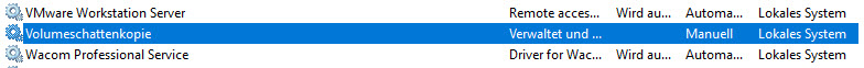

Also du kannst "services.msc" nicht starten ?
Falls doch startet das "Dienste" Fenster, auf Deutsch ist das wohl der:
Du kannst ihn sicher auch direkt aus der CMD-Shell starten:
net start VSS
VSS ist sein direkter Name unter Windows !
