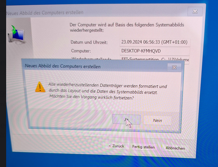

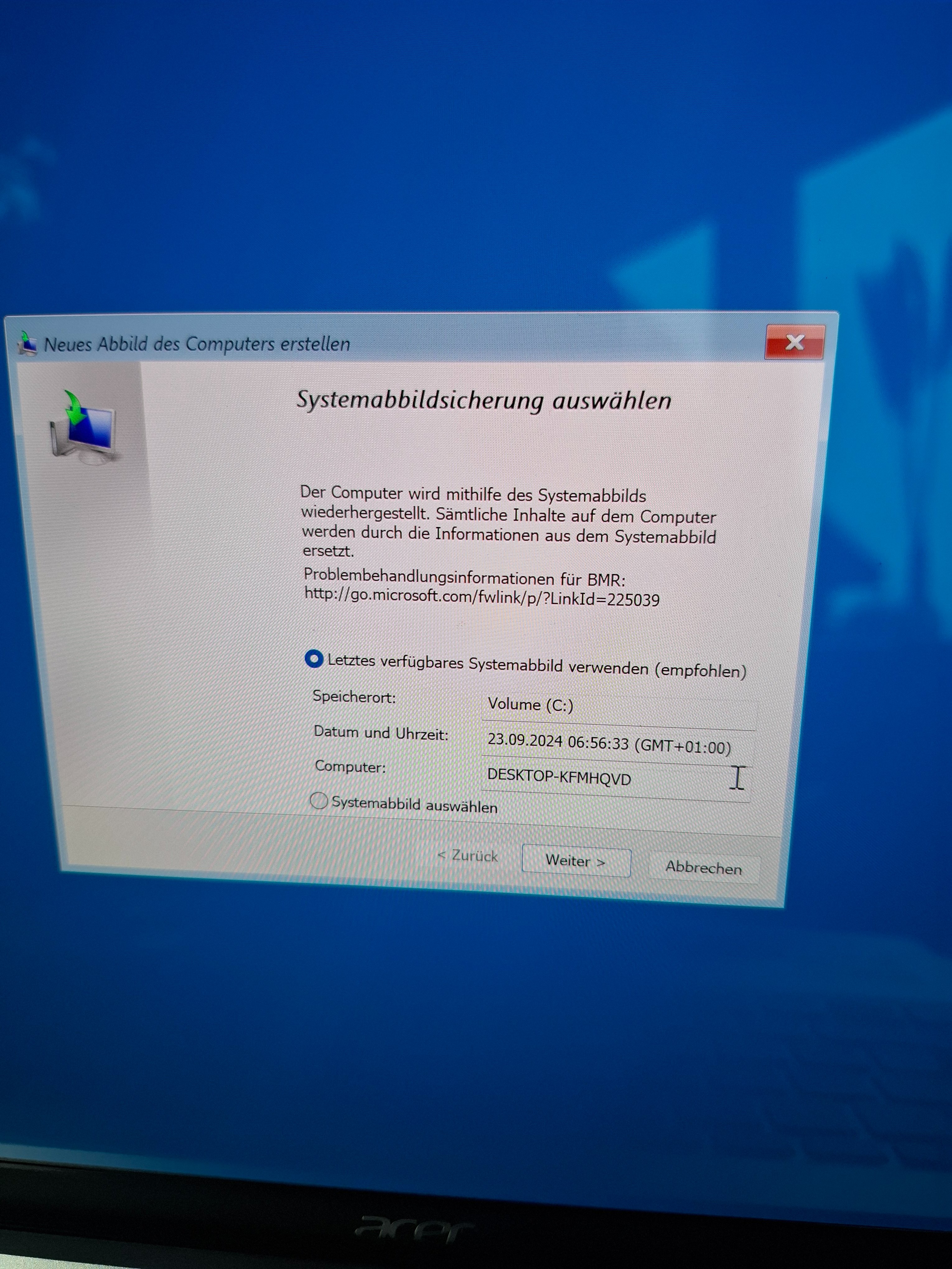

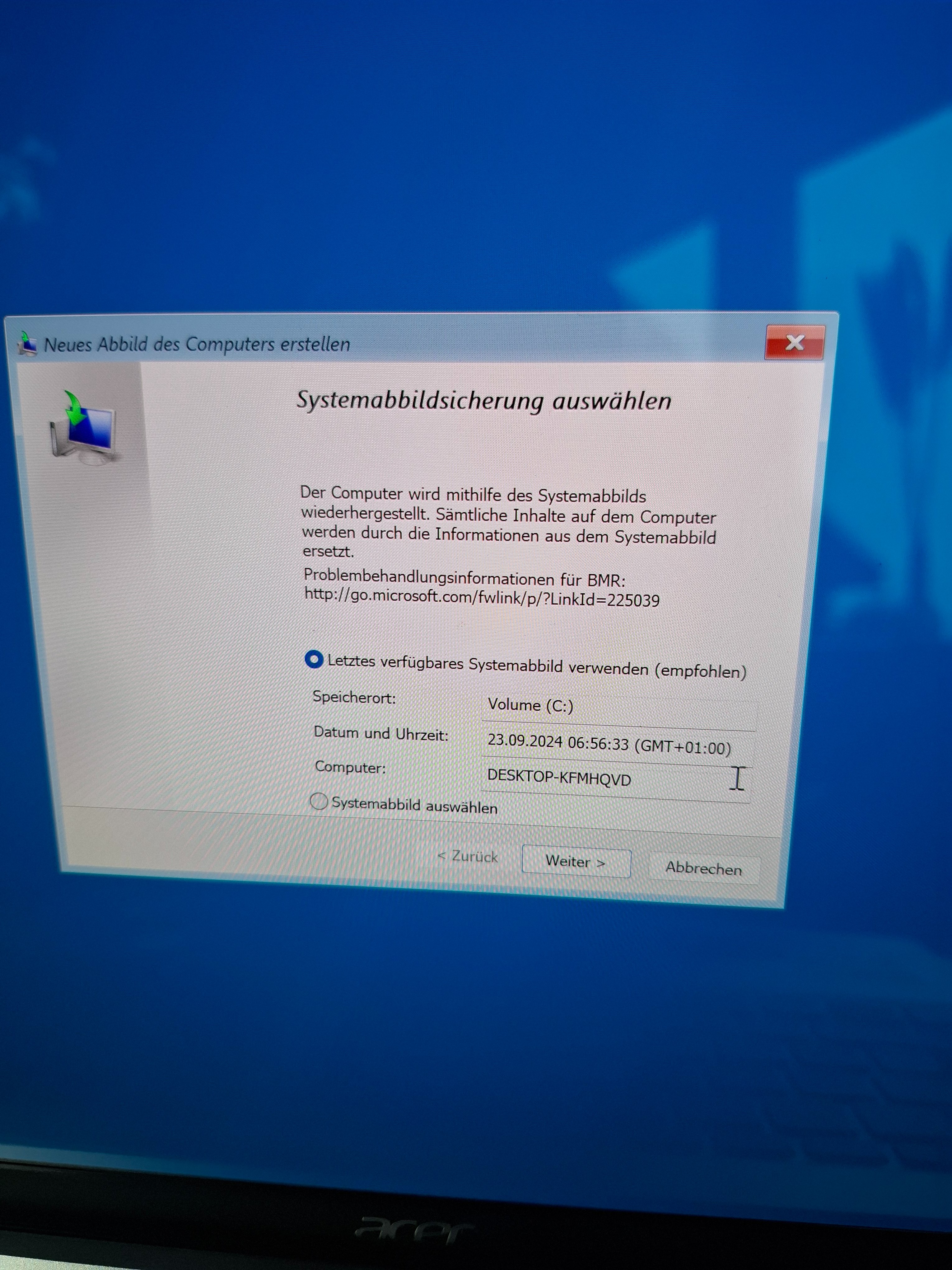

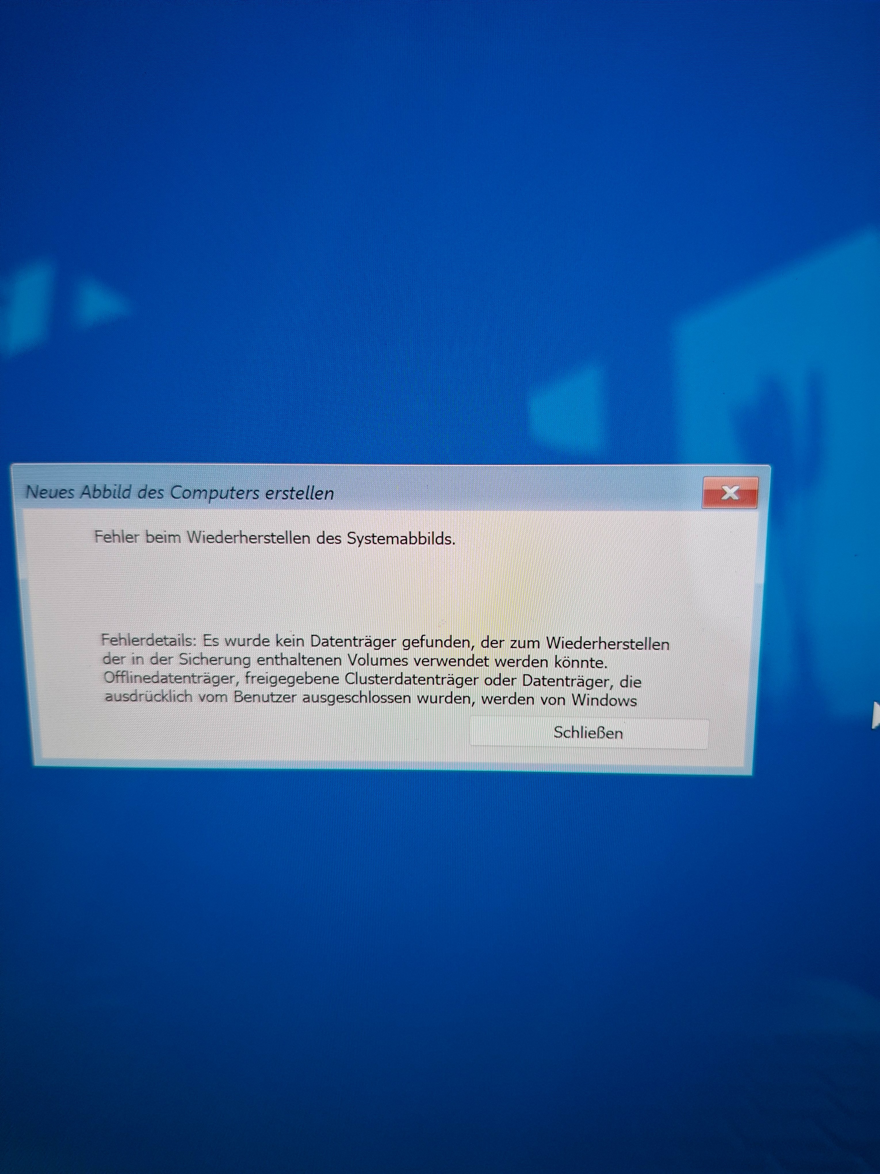

ich hab mir ein Systembild von meinem Neu installiertem Win 11 gemacht.
Also alles so drauf gepackt wie ich es brauche .
Dann mache ich mir ein Systemabbild als Sicherung ....hat auch funktioniert.

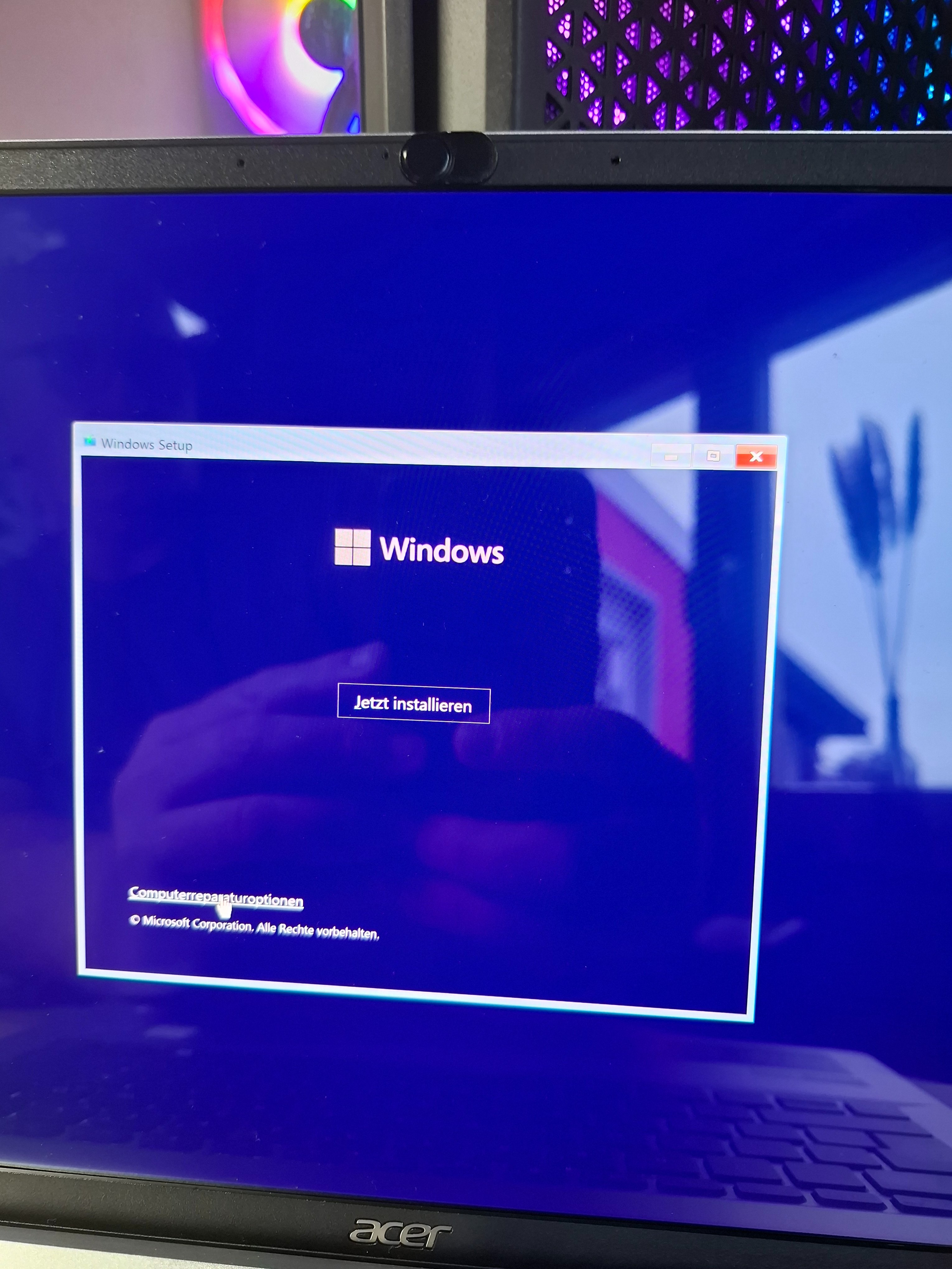

Dann hab ich mir ein bootfähigen USB Stick erstellt ,damit ich in die Computerreperatur komme bei Neustart.
Die Windowsimagebackup datei hab ich mir auf eine Festplatte gemacht.

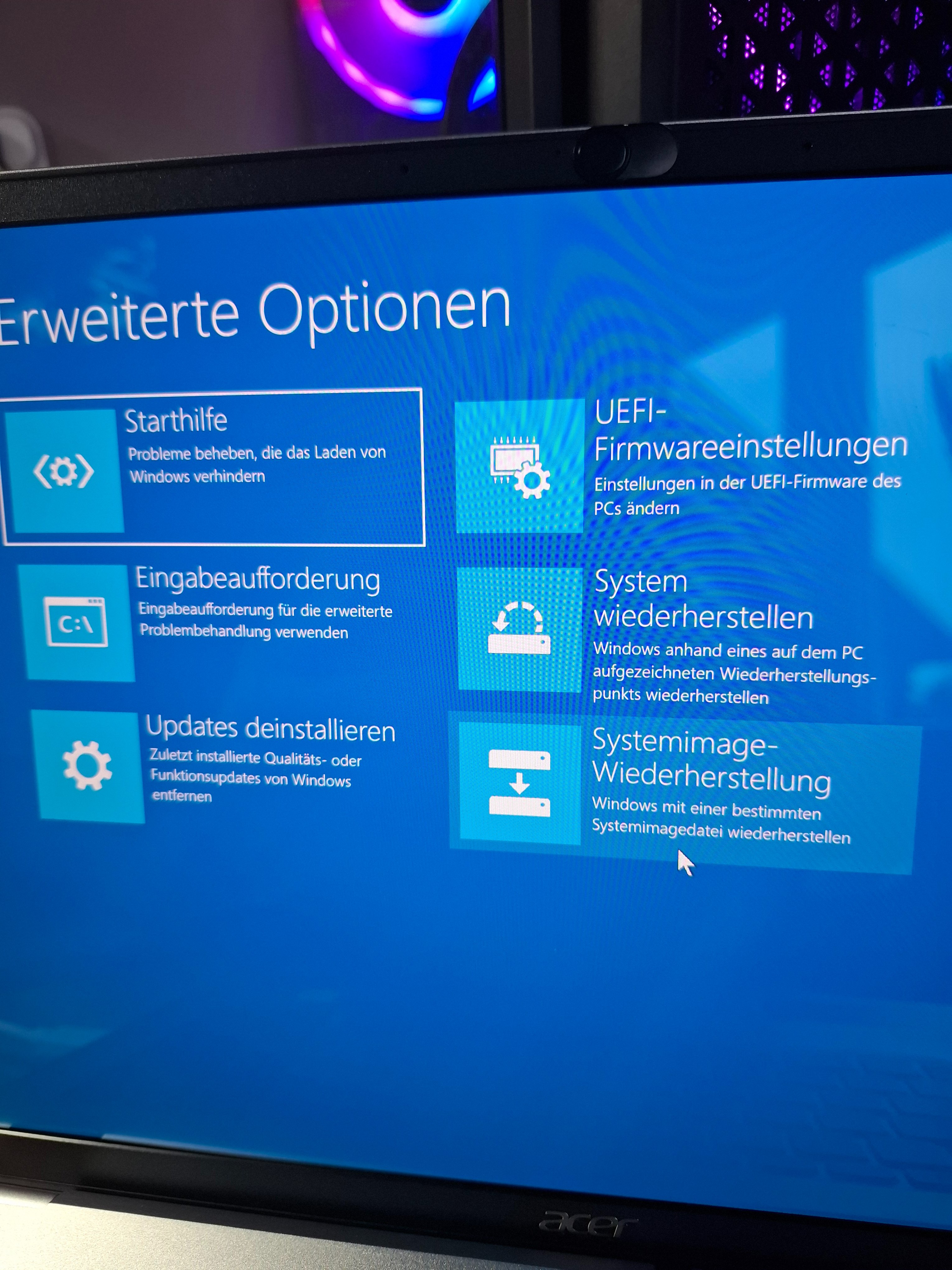

Dann geh ich beim booten vom Stick in die Computerreperatur und mache Backup wiederherstellen .

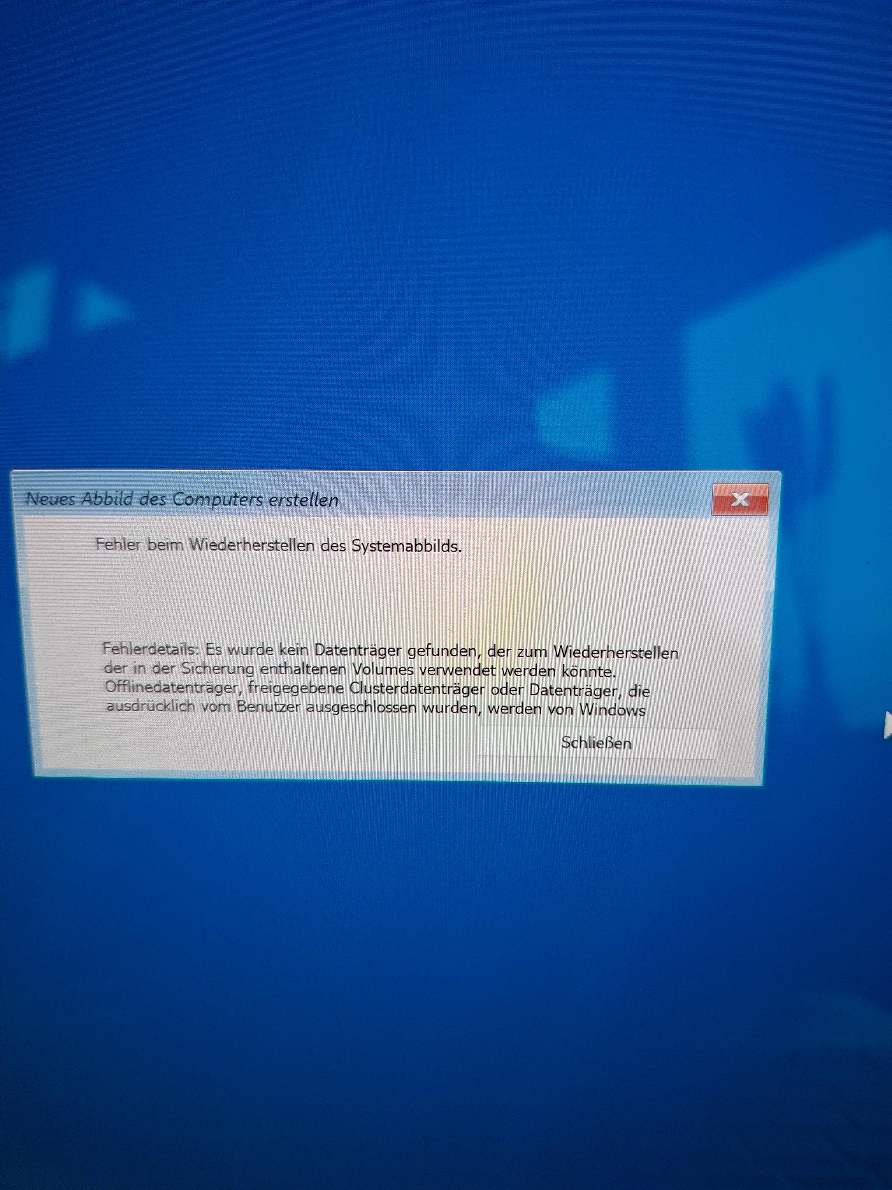

Er findet auch das Backup ,dann kommt jedes mal kurz vom Ende der Fehler siehe Bild??
Bin so langsam am verzweifeln??
Hab schon alle Problemlösungen im Internet die ich gefunden hab getestet , aber ohne Erfolg??
Vieleicht hat ja jemand noch eine Idee??
Gruß Sandy

Ich sehe in den Bildern keinen Fehler. Falsches Bild hochgeladen?
Wo ist der Fehler?
Da steht es wird das Backup/Systemabbild eingespielt.
Reaktionen: Ponderosa
Ich sehe keine wirkliche Fehlermeldung.

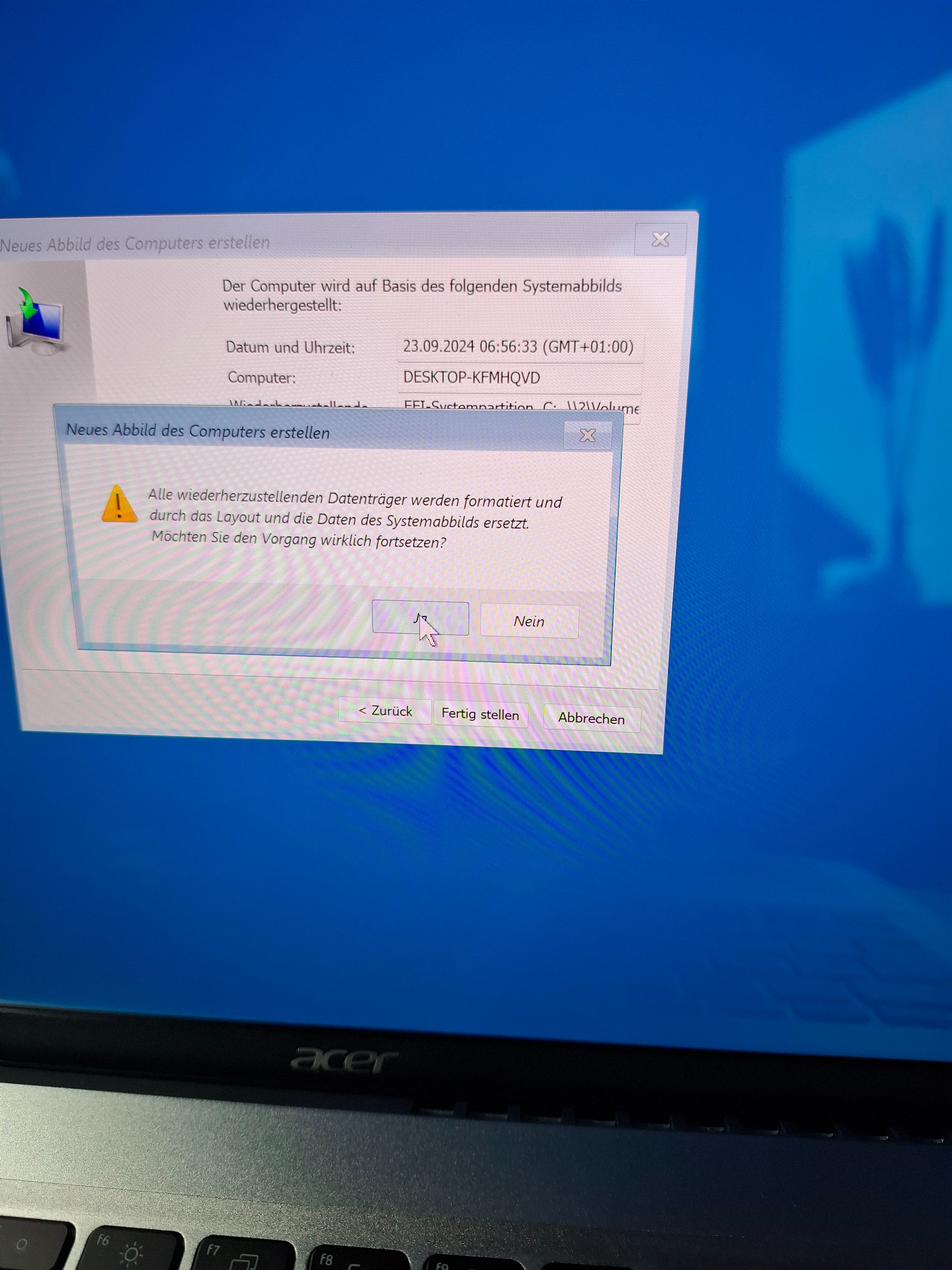

Das ist eine Warnung und kein Fehler. Klick auf Ja fängt dann erst mit der Wiederherstellung an und überschreibt den jetzigen Zustand.
Oder fehlt ein Bild von danach?
Ponderosa schrieb:
Wo denn?

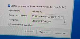

Eine Sicherung von heute früh. Vermutlich will @Sandy113 testen, ob die Sicherung funktioniert.
Ich würde aber auch auf ein anderes Programm setzen, Veeam wurde ja schon genannt.
Was geschieht wenn du auf Systemabbild auswählen gehst?
@NameHere Das hab ich auch schon alles getestet ....selbe Fehlermeldung.
Was mir aufgefallen ist bei der Datei vom Windowsimagebackup .....wenn ich mit dem Mauszeiger auf die Datei geh .....zeigt der mir ja die größe der Datei an in einem kleinen Fenster......da steht immer datei leer?
Aber ist nicht leer ??

Das müsste so (ähnlich) aussehen:
\WindowsImageBackup\Computername\Backup 2024-07-21 16313\5539a450-a8cc-4ef9-8871-8e42a45521b1.vhdx
Kannst du herausfinden, ob es diese Datei gibt? Die VHDX enthält das Image!
In Eingabeaufforderung gehen
X:\Windows\System32>wbadmin GET VERSIONS -backupTarget:E:
Den Buchstaben E: muß du entsprechend anpassen!
dazu gibst du
diskpart
list vol
ein. Der Buchstabe der externen Festplatte sollte erscheinen.
