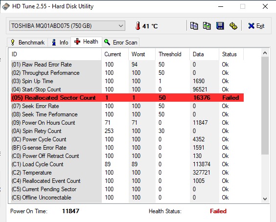

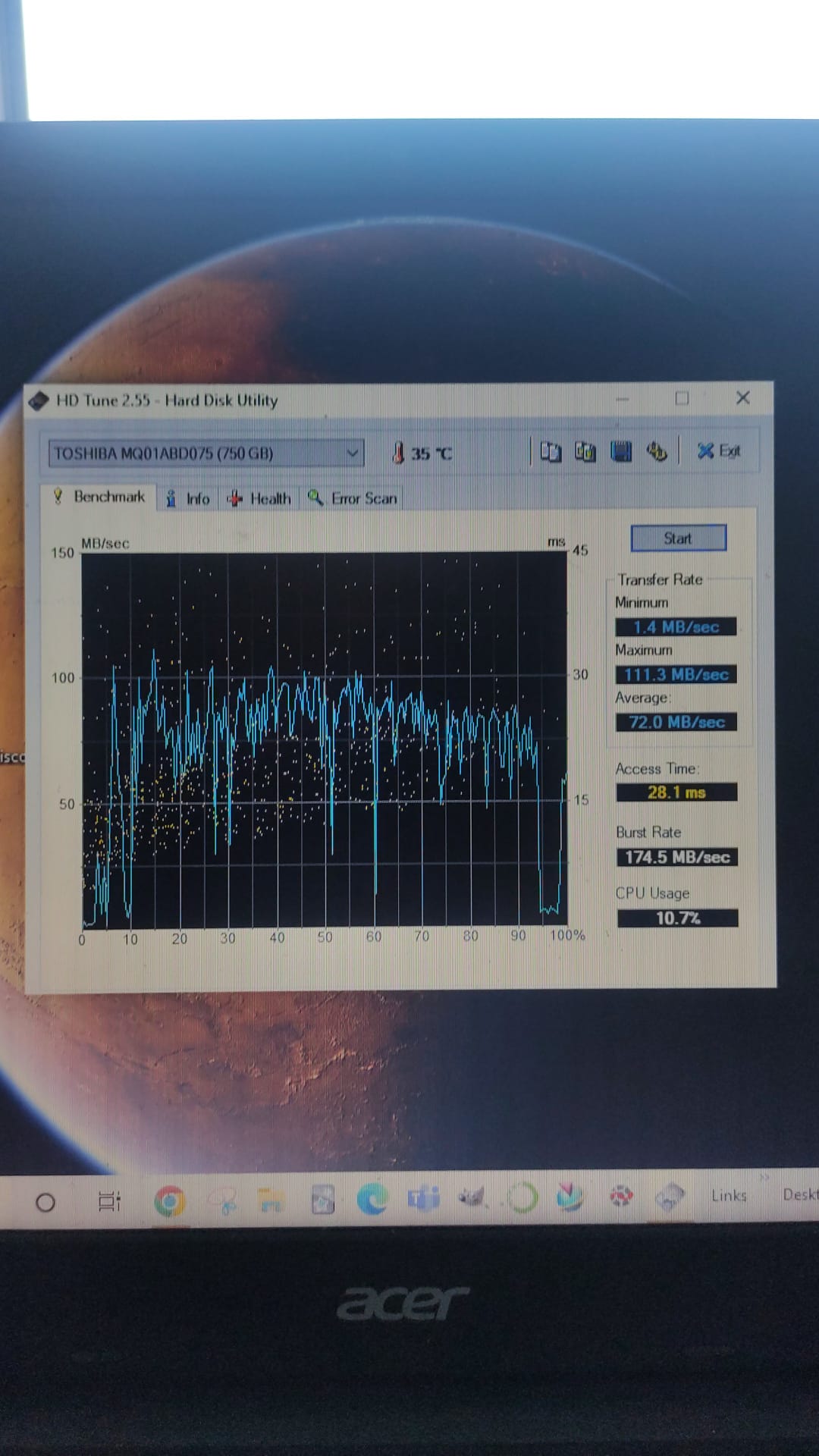

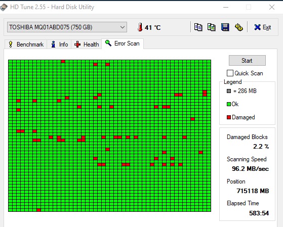

bei meinem Aspire E1 series treten in der letzten Zeit Systemabstürze auf. Manchmal bootet das Gerät danach nicht mehr, erst nach einigen Stunden im ausgeschalteten Zustand gelingt dies wieder.
Ich hatte die Festplatte in Verdacht, im Anhang Screenshots von HD Tune.
Was sagt ihr dazu?

ludwigm schrieb:
Was sagt ihr dazu?
Fetsplatte kaputt...
Ne schöne SSD kaufen und System neu aufsetzen.
Wobei das Verhalten auch von fehlerhaften Kondensatoren kommen kann.
Die HDD ist aber trotzdem schrott.
