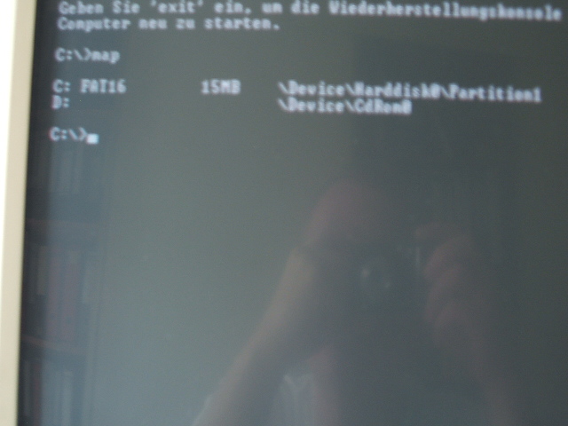

Recherche im Internet; es wurde empfohlen, in der Wiederherstellungskonsole von XP die Befehle fixboot und fixmbr auszuführen. Dummerweise wollte das System danach leider nicht starten.
Der Befehl "map" in der XP-Wiederherstellungskonsole (siehe Bild-1) sagt, dass das Dateiystem FAT16 und die Größe 15 MB sei. Jetzt hatte ich überhaupt nichts mehr verstanden. Wie kann aus NTFS FAT16 werden? Und wie kriege ich das wieder zurück?

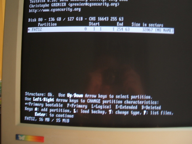

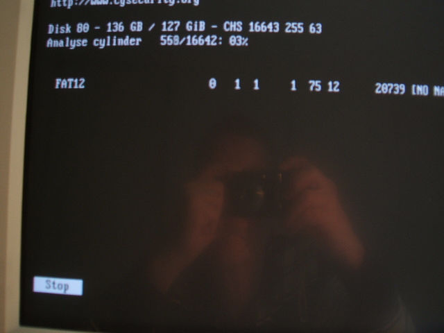

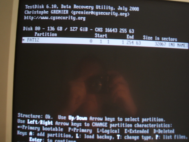

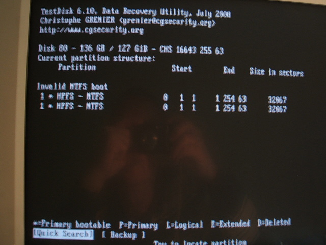

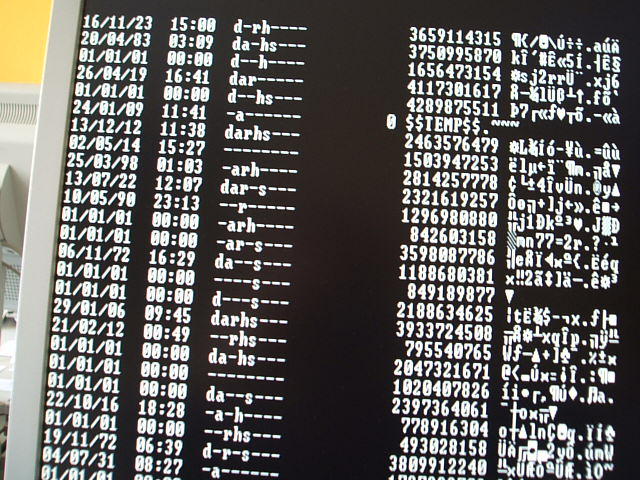

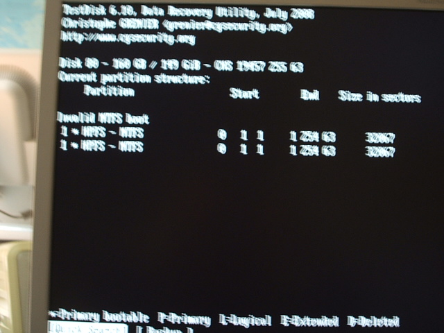

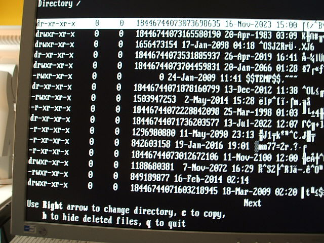

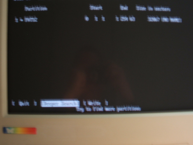

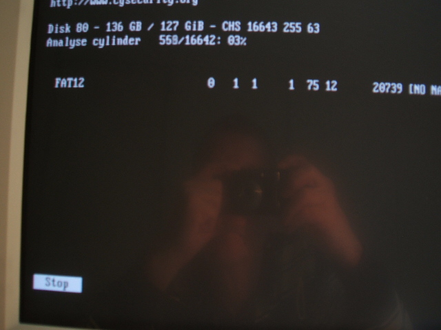

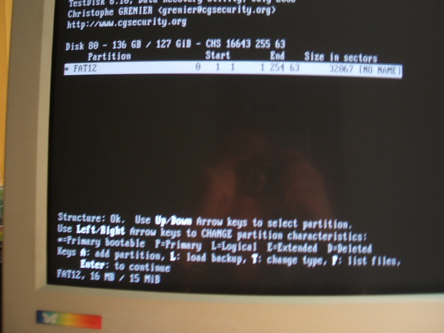

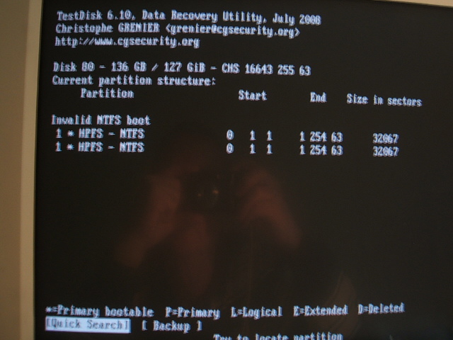

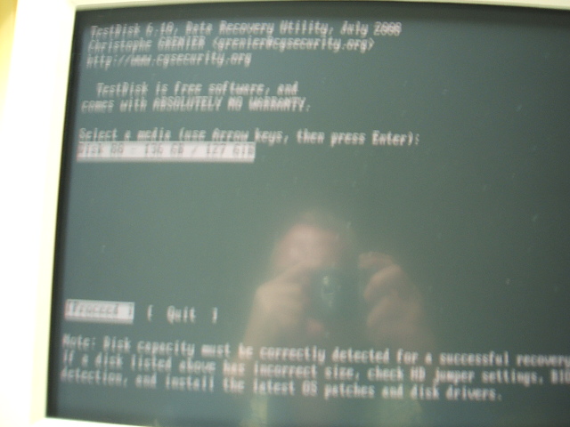

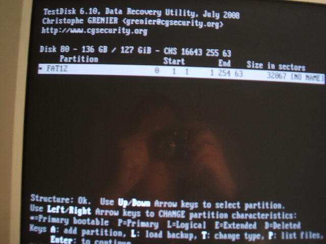

Hallo Fiona,
danke für die schnelle Reaktion!
Anbei ein paar "Sreenshots" aus TestDisk.
Bild-1: Die Disk wird mit 136 GB angezeigt, hat aber 160. Es fehlt die erweiteret Partition = Backup-Part.
Bild-2: "Invalid NTFS boot"
Bild-3: Quick Search zeigt FAT12
Bild-4: Ergebnis nach Quick Search
Bild-5: List Files nach Quick Search
Bild-6: Start Deeper Search
Bild-7: Ergebnis nach Deeper Search
Bild-8: List Files nach Deeper Search
Ich verstehe jetzt die Philosophie von TestDisk, bin aber nicht viel schlauer. Was sagt Dir das Ergebnis?
Viele Grüße.
Winfrid

Gegenwärtig sieht es nach ein 48bitlba-Problem aus und der Speicheradressierung.
WinXP unterstützt Festplatten größer als 137 GB erst ab Servicepack 1.
Unter DOS wird auf die Hardware und das BIOS direkt zugegriffen.
Auf jeden Fall sollte deine Festplatte mit 160 GB und 149 GiB angezeigt werden.
Testdisk für DOS bezieht die Infos aus dem BIOS.
Daher überprüfe mal deine Kabel und auch auf neues BIOS.
Teile mal mit, ob du einen älteren Computer hast, der nur 28bitLBA-untersützt?
Kann auch gegenwärtig ein Firmwarehänger sein.
Gibt ein Tool hdat2 mit dem es mit SetMAX zurückgesetzt werden kann.
Aber nur wenn du ein Firmwareproblem hast und sollte nur dann gemacht werden, wenn es nötig ist.
Infos dazu aml hier;
https://www.computerbase.de/forum/t...rkannt-aber-ist-nicht-da.512606/#post-5241337
Um an deine Daten zu kommen sollte die Festplatte richtig erkannt werden.
Wenn die zu klein erkannt wird, passt sicherlich deine Partition nicht und kann wegen der Größe nicht wiederhergestellt werden..
Viele Grüße
Fiona

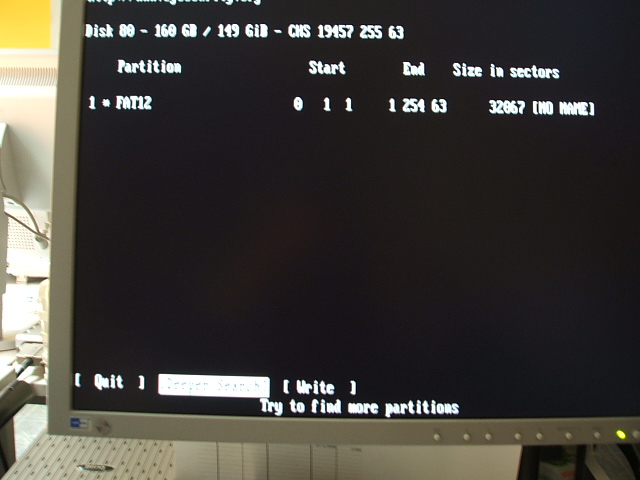

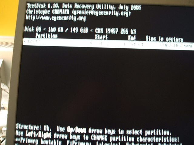

Hi Fiona,
Du hast richtig vermutet. Ich habe speziell für diesen Zweck einen alten PC wieder zum Leben erweckt, in den ich die korrupte HD installiert habe. Grund: da ich mit der DOS-Version von TestDisk arbeiten muss - das System muss von der CD gebootet werden - mit meinen Hauptrechner kann ich dann parallel ins Internet. An das Problem mit einer größeren HD i.V.m einem alten BIOS habe ich nicht gedacht. Ich muss jetzt wohl die HD in den Hauptrechner mit dem aktuellen BIOS einbauen. Ich melde mich wieder, brache aber ein paar Minuten.
Danke und schönen Abend.
Winfrid

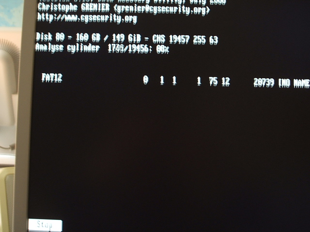

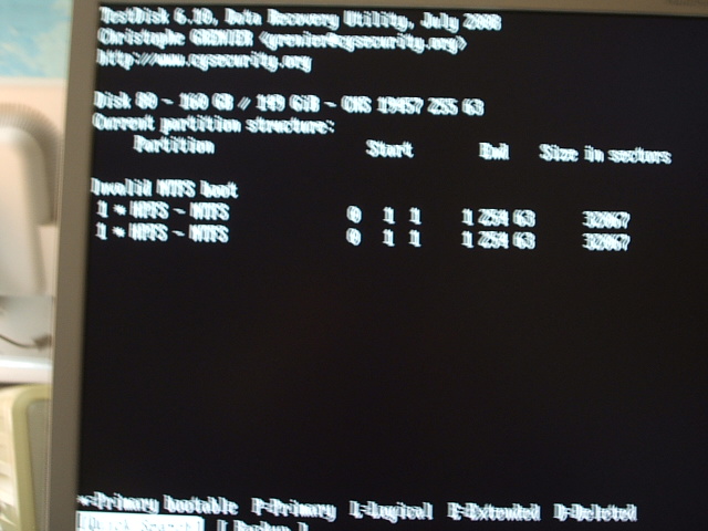

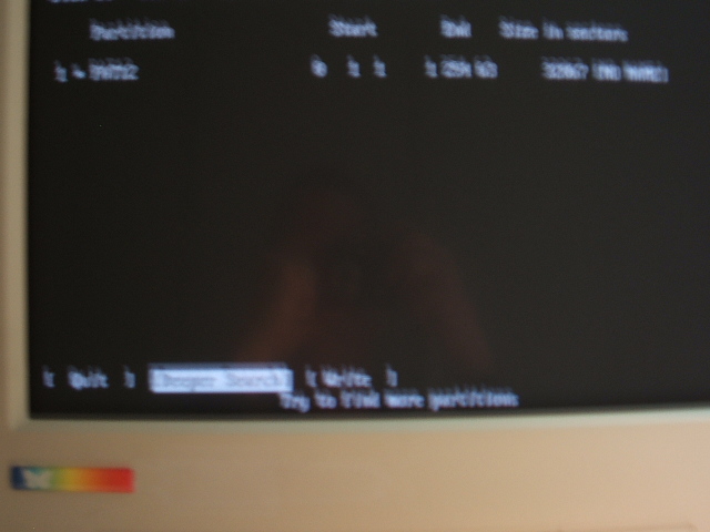

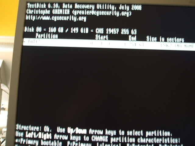

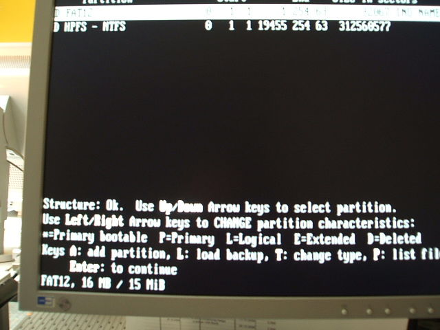

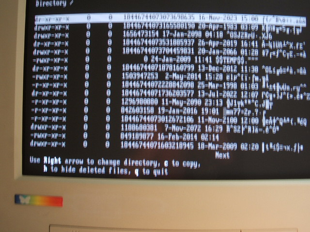

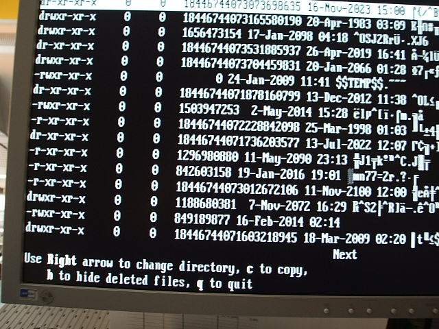

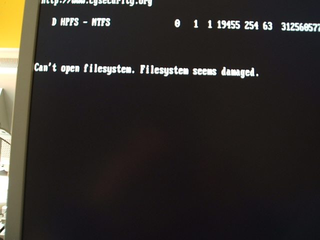

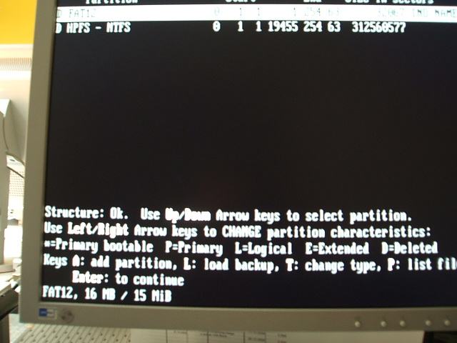

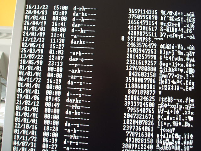

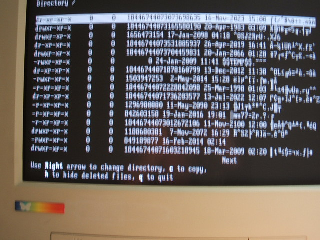

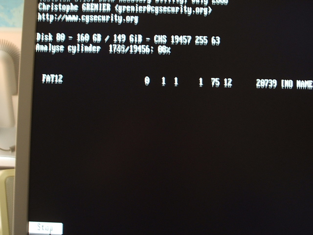

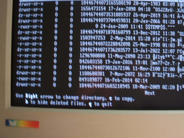

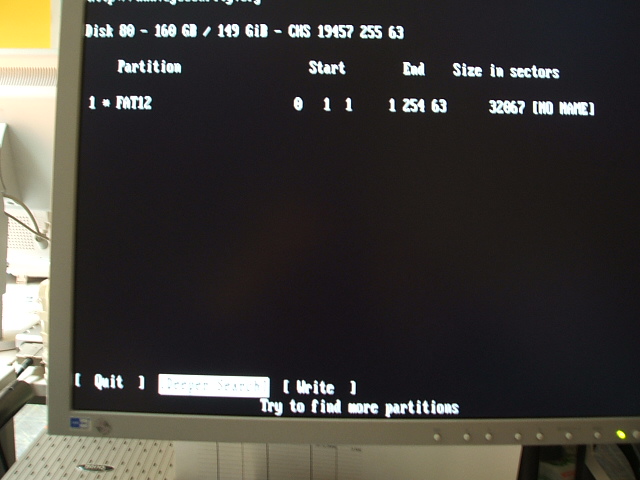

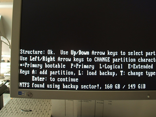

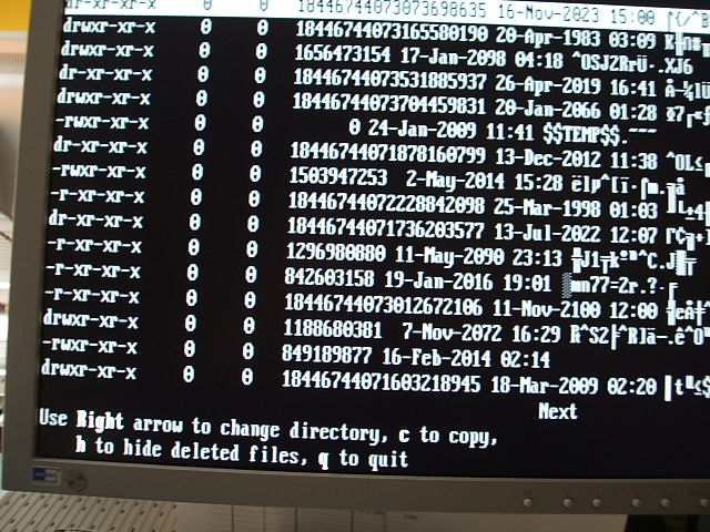

Hallo, da bin ich wieder.
In dem neuen PC mit aktuellem BIOS wird die HD mit 160 GB angezeigt. Dein Hinweis war also goldrichtig. Danke.
Anbei wieder ein paar "Screenshots". Du kennst TestDisk offenbar so gut, dass ich nicht viele Worte machen muss.
Bild-1: HD-Info
Bild-2: Quick Search
Bild-3: Ergebnis von Quick Search
Bild-4: List Files nach Quick Search
Bild-5: Start Deeper Search
Bild-6: Ergebnis nach Deeper Search
Bild-7: List Files 1
Bild-8a und b: der zweite Eintrag zu Deeper Search
Ich bin gespannt, was Du dazu sagst.
Danke nochmals.
Gruß
Winfrid

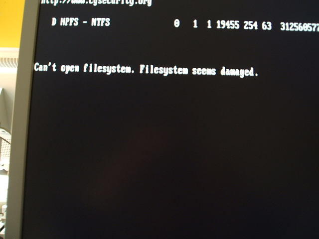

Testdisk kann dein NTFS-Dateisystem nicht öffnen.
Sieht somit beschädigt aus.
Nur fixmbr und fixboot kann es nicht schaffen, da nur der Bootloader und die Signatur, das der MBR und der Bootsektor gültig sind, neu geschrieben werden.
Kann es sein, das bei Neustart etc. auch chkdsk ausgeführt wurde und Änderungen vorgenommen hat?
Im Fall wenn das Dateisyastem nicht mehr geöffnet werden kann, hilft als sichere Alternative Datenrettungssoftware.
Überprüfe mal mit scavenger in der Testversion den Zustand deiner Daten.
Mache damit den langen scan.
Gibt eine Diskettenversion von scavenger die direkt ohne Installation ausgeführt werden kann.
Versuche es mal mit Bart's PE Builder.
Hier ist ein Thema mit Link zu einer Klickanleitung;
https://www.computerbase.de/forum/threads/rettung-von-4gb-dateien-windows-bootet-nicht.549592/
Greife nicht mehr schreibend auf deinen betroffenen Datenträger zu und nehme keinerlei Änderungen vor.
Viele Grüße
Fiona

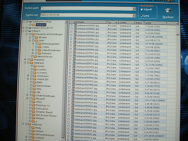

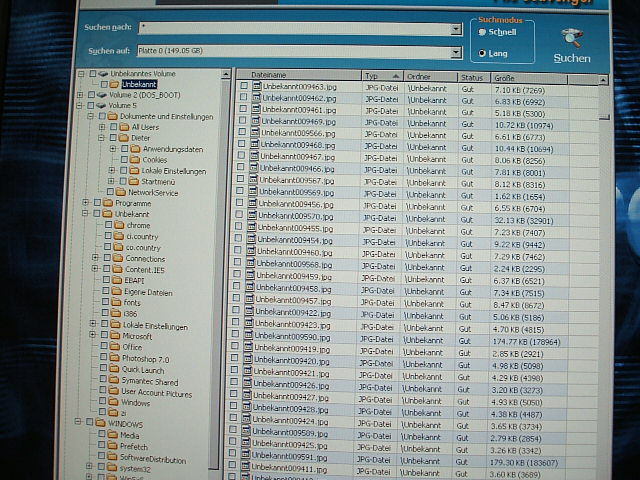

Hallo Fiona,
nach Deinen Vorgaben habe ich eine BartPE-Start-CD inkl. File Scavanger erstellt und über die korrupte HD laufen lassen. Einen Screenshot habe ich beigefügt.
Scavanger findet jede Menge Dateien (u.a. jpgs, auf die es meinem Bruder ankommt) mit Status "gut". Das sind vermutlich die Dateien, die gerettet werden können.
Wie soll ich Deiner Meinung nach weitermachen? Ich vermute, die gewünschten Dateien auswählen und auf ein Ziellaufwerk kopieren. Wenn dem so sein sollte, geht das noch mit der Testversion von Scavanger oder ist es angeraten, eine Lizenz zu erwerben?
By the way: Respekt vor Deinem Wissen und Engagement!
Viele Grüße und danke.
Winfrid
Greetings
Winfrid

Wenn du nur jpgs benötigst, nehme PhotoRec in Testdisk.
Infos;
Wenn es sich um Bilder handelt, lade dir Testdisk 6.11WIP in der neuesten beta.
https://www.computerbase.de/downloads/systemtools/festplatten/testdisk/
Nach dem dekomprinieren findest du den Testdisk-Companion PhotoRec.
Bestätige durch, wähle deine Festplatte und bis du die Option File Opt siehst.
Öfnne File Opt und drücke s (select) um alls Dateitypen abzuwählen.
Wähle dann explizit nur die Dateitypen aus, die du benötigst.
Spart unmengen an Arbeit, da keine anderen Dateien mit wiederhergestellt werden.
Wähle zum scannen unallocated space only und nicht whole drive.
Hiermit scannst du nur den freien Speicherplatz und nicht die gesamte Festplatte mit auch den vorhandenen Dateien und sprt auch Arbeit und Zeit.
Infos zu PhotoRec auch hier;
http://www.cgsecurity.org/wiki/PhotoRec_Schritt_für_Schritt
Teile es insoweit mal mit.
PhotoRec behält die Dateienamen nicht bei, dafür aber das Erstellungsdatum in den Exif-Daten.
Ist bei Bilder zumeist ausreichend!
Viele Grüße
Fiona

3. Zuhause habe ich die Platte in meinen PC eingebaut.
4. Windows versucht zu starten, das Begrüßungsbild erscheint noch, dann wird der Startvorgang abgebrochen, Warmstart, Abbruch an derselben Stelle, Warmstart usw.
5. Platte ausgebaut --> System startet ohne Probleme.
6. Von TestDisk eine DOS-Boot-CD erstellt
7. Nur die Platte von Bruder drangehängt --> Zugriff möglich
8. "Uralt-PC" reannimiert (damit ich meinen nicht blockiere); startet normal; sobald die Bruder-Platte im Bus hängt dasselbe Verhalten (Abbruch, Neustart, Abbruch, ...)
9. Fiona erkennt das Problem mit dem alten BIOS
10. Seit dem arbeite ich an dem Problem nur noch auf meinem PC. D.h. wenn ich auf die Bruder-HD zugreifen will, muss über CD gestartet werden (DOS-TestDisk oder BartPE)
Ich hoffe, dass Du jetzt im Bild bist oder habe ich was vergessen?
Danke Dir jedenfalls für Deine Mühe.
Viele Grüße.
Winfrid
Teste bitte folgendes;
Lösche deine FAT12-Partition da sowieso falsch und nicht benötigt in der Windows Datenträgerverwaltung.
Dann sind auch deine Ausschußdaten weg!
Der Hänger kann dann weg sein.
Benutze PhotoRec für Windows und scanne dein Laufwerk nur nach Fotos wie beschrieben, spart Unmengen an Zeit, da nur Bilder und nicht andere unnötige Dateien wiederhergestellt werden.
Die BootCD läßt auch kopieren, aber unter DOS geht es nur auf FAT, da DOS kein NTFS erkennt.
Unter DOS kommt immer die gesamte Laufwerksauswahl von A-Z, da unter DOS das FAT-Laufwerk explizit ausgewählt werden muß.
Da nur FAT erkannt wird, verschieben sich die Laufwerksbuchstaben.
Praktisch ist eine FAT-Partition dann C:.
Sind aber nur Informationen und teste es unter Windows.
Lösche einfach die FAT12-Partition!.
Scanne nach Bilder und benutze die Option whole disk oder drive und nicht nur den freien Speicherplatz wie unallocated space only.
Viele Grüße
Fiona
Hallo Fiona,
ich habe mir für heute einen Tag Urlaub genommen, damit ich an dem Problem dan bleiben kann.
Inzwischen ist es mir glungen, TestDisk 6.11 in BartPE einzubinden - natürlich mithilfe der Anleitung von Dir :-)
Zur Zeit werden die JPGs von der korrupten Platte auf eine andere HD kopiert. Ich hoffe, dass alles klappt.
Ich werde von dem Ergebnis berichten.
Wohin kann ich die Blumen schicken?
Viele Grüße.
Winfrid
PhotRec hat sehr gute Ergebnisse bei Bilder.
Dateinamen bleiben nicht, aber auch Exif-Daten bleiben im Header erhalten.
Bart's PE Builder ist eine gute NotfallCD für Windows, die leider zu wenig eingesetzt wird.
Kann viele Prozesse bei Windows-Probleme beschleunigen und ist sehr effektiv.
Auch hat Testdisk ein PE-Plugin im Windowsordner, die Anleitung aber mit integrieren ist zum Teil übersichtlicher, da Testdisk schnell angewählt werden kann.
Viele Grüße
Fiona
winfrid schrieb:
@Ernst
3a ist korrekt
3b bis 3e sind falsch.
d.h. vergessener Pkt
3f) beim Booten von Deinem System bei gleichzeitig angeschlossener Platter Deines Bruders hängt Dein System in einer Windows-bootloop.
wäre richtig - oder?
Falls danach noch andere Daten auf der Platte als zu retten eingestuft werden sollten:
wie Fiona schreibt, "Lösche deine FAT-12-Partition" - nur als Hinweis:
damit ist kein Formatieren der Partition gemeint, sondern entfernen des Partitioneintrags auf dem MBR, z.B. mittels Datenträgerverwaltung - entfernen der 15MB FAT-12 Partition.
Ein anderes Problem sollte - wenn weitere Rettung notwendig erscheint - behoben werden:
warum Dein System nicht hochfährt, wenn diese Platte dranhängt.
Wie sieht die Hardware-Konfiguration deines PC's aus (Mainboard-Type, Systemplatte wo angeschlossen (SATA oder IDE), CD/DVD wo angeschlossen, Bruder-HDD wo angeschlossen...)
Wenn sowohl Deine Systemplatte/DVD als auch die des Bruders IDE am selben Kabel sind, könnten vielleicht die Jumperung beider auf Master das Problem verursachen - und nach Behebung dieses Problemes könnte eine weitere Rekonstruktion(oder Rettung) unter Deinem laufenden System wesentlich einfacher ablaufen.
Viel Erfolg jedenfalls!
