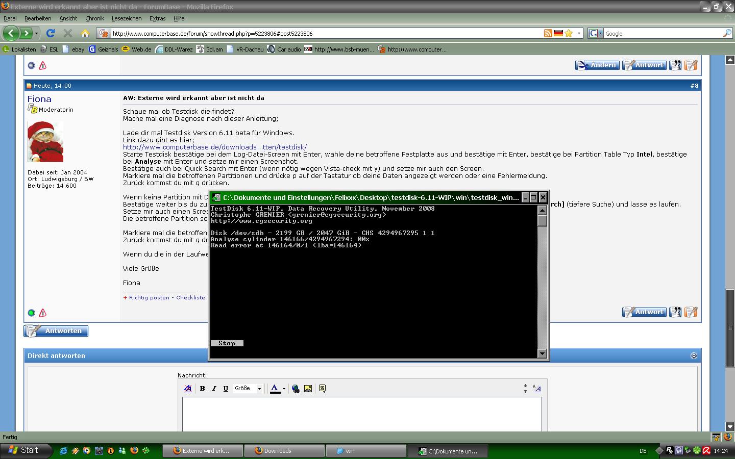

Schaue mal ob Testdisk die findet?
Mache mal eine Diagnose nach dieser Anleitung;
Lade dir mal Testdisk Version 6.11 beta für Windows.
Link dazu gibt es hier;
https://www.computerbase.de/downloads/systemtools/festplatten/testdisk/

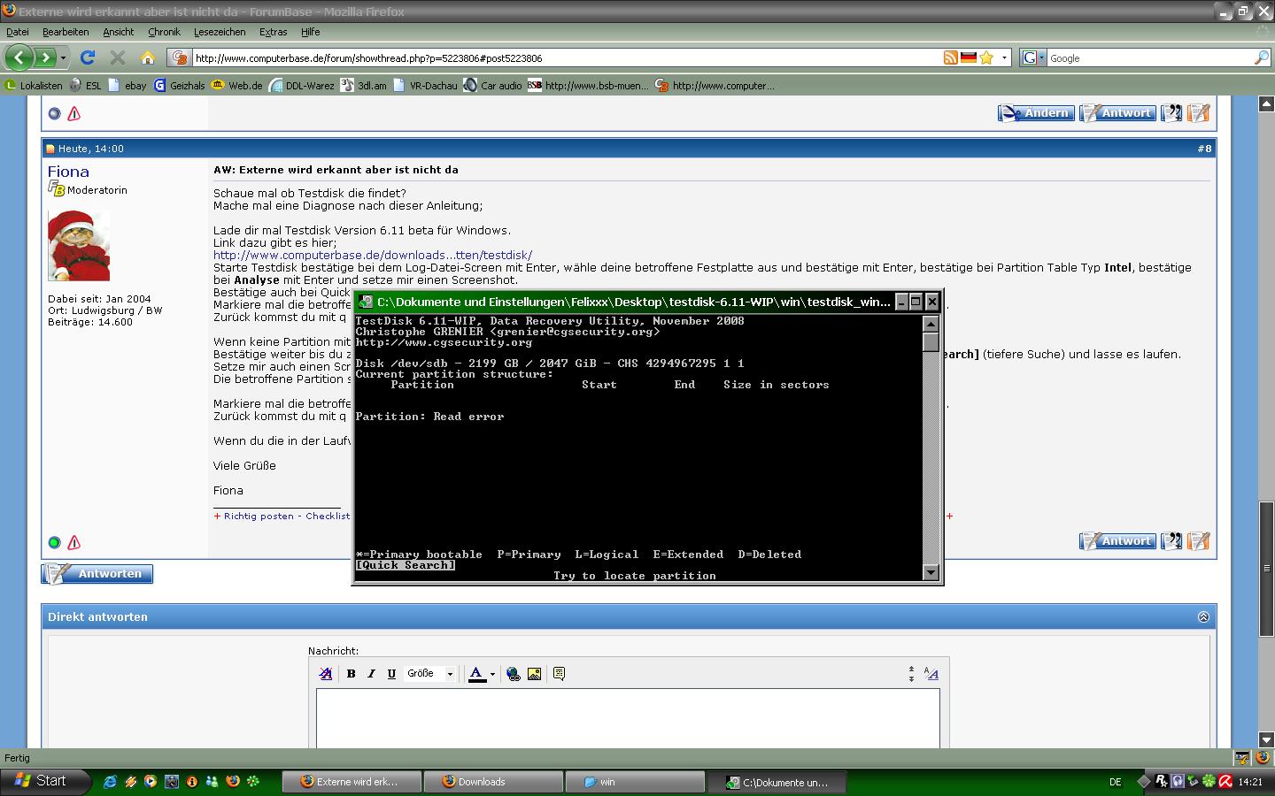

Starte Testdisk bestätige bei dem Log-Datei-Screen mit Enter, wähle deine betroffene Festplatte aus und bestätige mit Enter, bestätige bei Partition Table Typ Intel, bestätige bei Analyse mit Enter und setze mir einen Screenshot.
Bestätige auch bei Quick Search mit Enter (wenn nötig wegen Vista-check mit y) und setze mir auch den Screen.
Markiere mal die betroffenen Partitionen und drücke p auf der Tastatur ob deine Daten angezeigt werden oder eine Fehlermeldung.
Zurück kommst du mit q drücken.

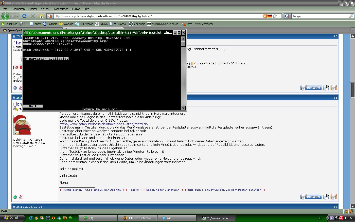

Hier die Bilder hoffe es hilft :P
hab noch nie vorher so geantwortet :D
Achja ist ne 1 tb festplatte aber es steht irgendwas mit 2000 gb da oder sowas

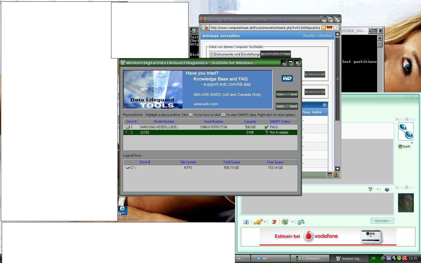

Mit testdisk advanced geht nix und aus den anderen sachen im Forum werd ich au noch net ganz schlau habs mit HDD capacy restore scho probiert aber platte wird garnet erst angezeigt
werd jetzt mal versuchen mich in des hdat2 einzulesen was irgendwie seltsam is :p

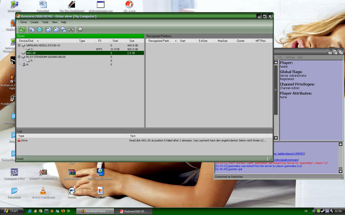

Das müsstest Du mal mit Datenrettungstools wie z.B. der Demo von Restorer2000 probieren.
Es fehlen aber auch noch die Angaben, was Du so probiert hast!
Ich glaube des primäre Problem erstmal ist die größe der platte wieder richtig zu setzen
Hab dies schon mit einigen Programmen probiert wie das mitgelieferte Tool von WD und hdd capacy restore welche aber die platte gar nicht listet.
Versuche es mal mit der UBCD, da sins so gut wie alle Tools vereinigt.
Bei dir stimmt die Speicheradressierung (LBA-> Logical Block Addressing) nicht.
Datenrettungsprogramme führe daher zumeist zu keinem Ergebnis.
Da HDD Capacity Restore Tool nicht funktioniert und es schwierig ist mit hdat2 über USB die Kapazität mit Set MAX zurückzusetzen, sollte die Festplatte intern angeschlossen werden.
Wenn die Kapazität wieder stimmt, kann es mit einer Diagnose weitergehen.
