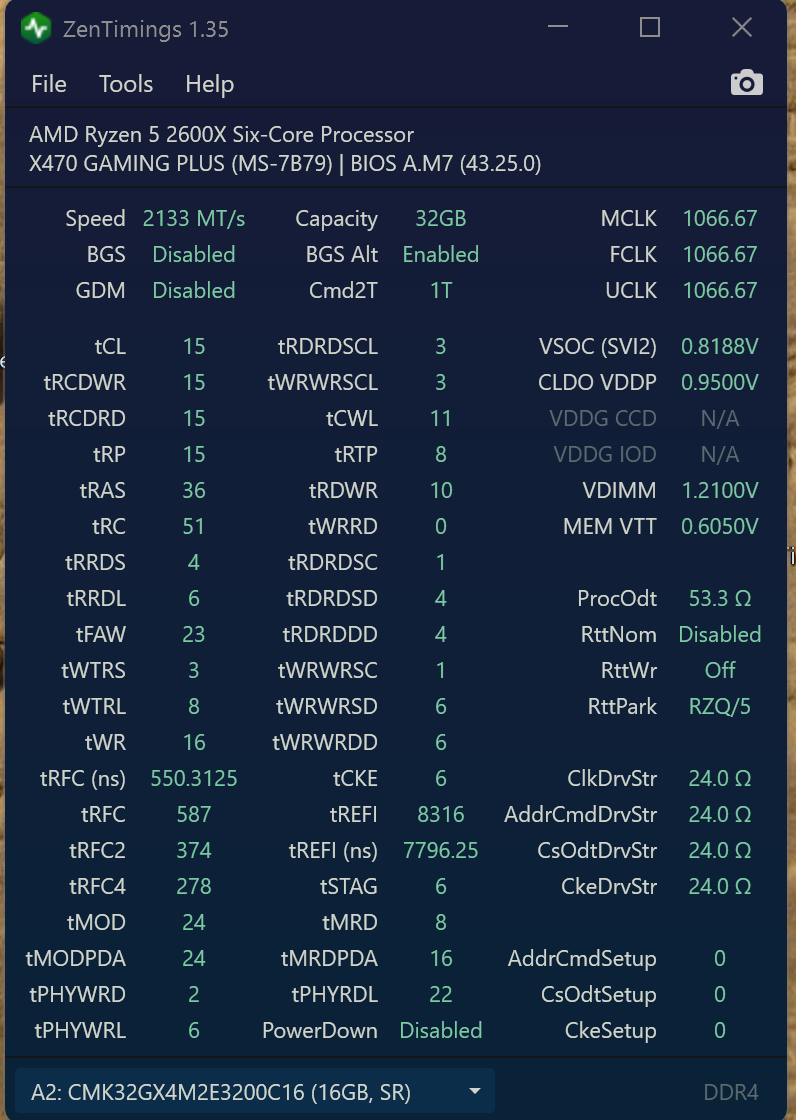

Hm, kannte ich gar nicht...
Die VSOC erscheint mir verdammt niedrig. Auch für JDEC Specs beim RAM.
Das könnte mitunter das Problem sein und vielleicht ist die Infinity Fabric oder SoC nicht stabil.
Zwei möglichkeiten:
VSOC manuell auf 0,85 bis 0,95 stellen, eher 0,9 bis 0,95 Volt. Gerade weil du 32 GB RAM hast und das den SoC sehr belastet würde ich eher bei 0,95 Volt ansetzen.
oder
einfach XMP/AXMP aktivieren, dann wird automatisch eine höhere Spannung angelegt.
Ich würde einfach mal XMP/AXMP im Bios aktivieren und testen. Mehr performance bekommst du dadurch auch. Mach dann nochmal einen Screenshot und poste den hier.

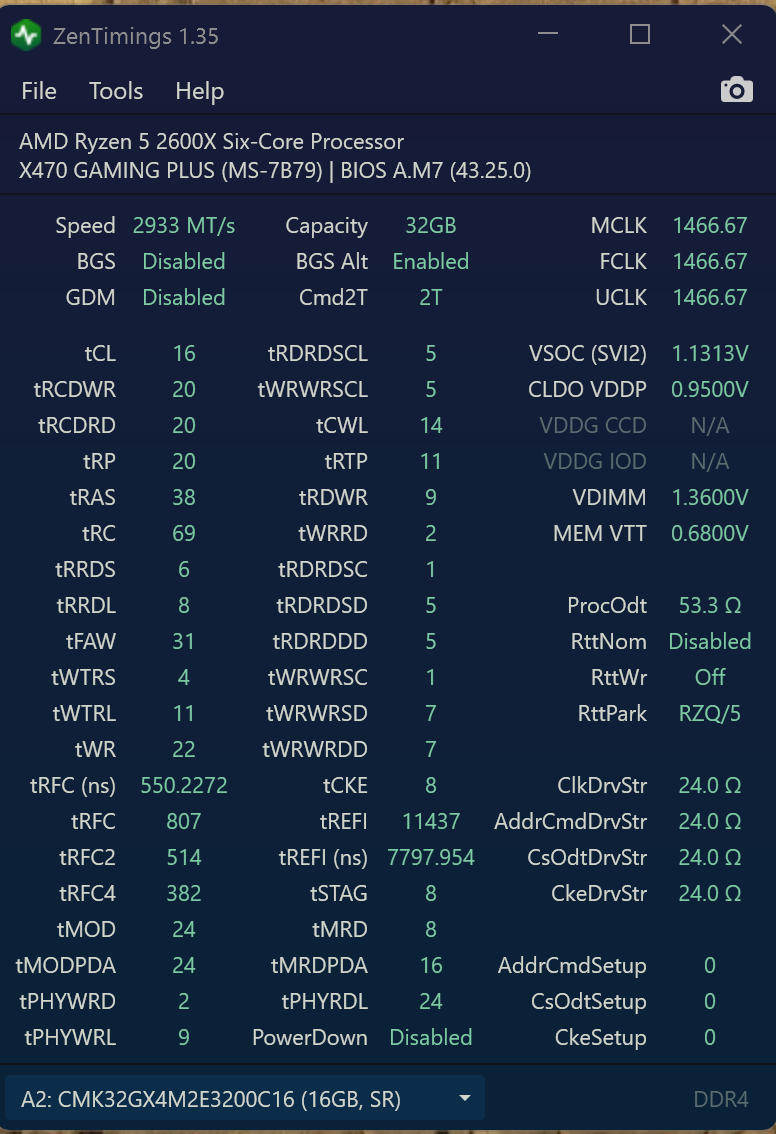

Da gab es nur zwei Profile aus denen ich auswählen konnte. Von 2600 auf 2933 und 3200. Ich habe die 2933MHz ausgewählt.
Keine Ahnung wo ich vsoc manuell einstellen würde. Da war aber was mit CPU-Ratio.
probier es jetzt mal, ob alles stabil ist

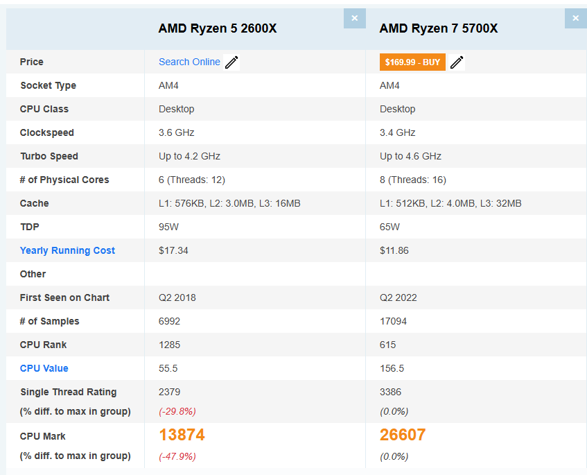

Hast du jemanden der dir eine AM4 CPU (Ryzen 3000/5000) zum Testen leihen kann?
Ein 5700X ist doppelt so schnell wie deine alte CPU,
damit sollte System noch ne Weile halten (wegen hohen DDR5 Preisen). Die CPU hat aber auch angezogen, weil wohl viele Leute ihr AM4 System noch irgendwie upgrade wollen um ihren DDR4 Speicher weiter nutzen zu können.
