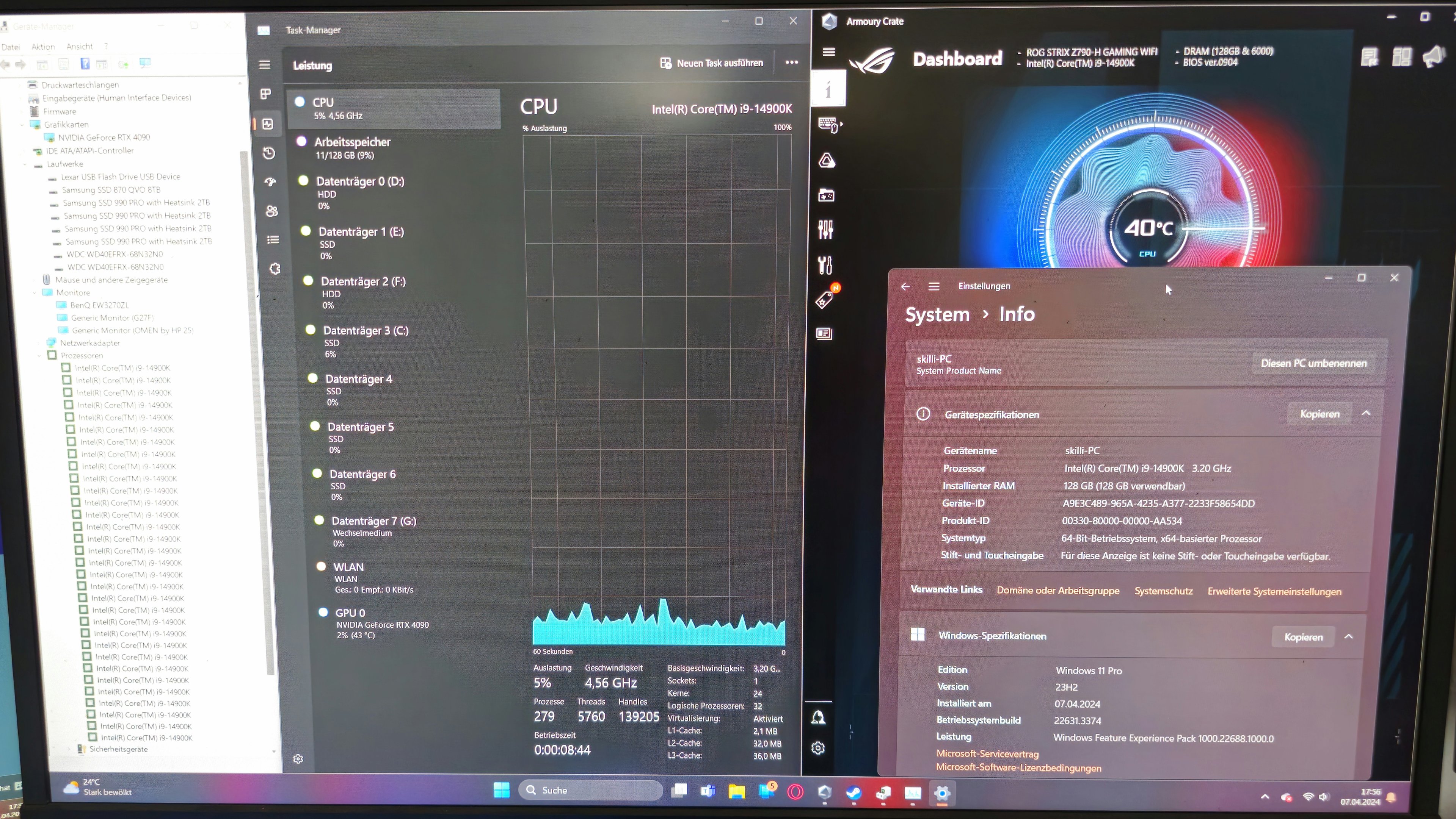

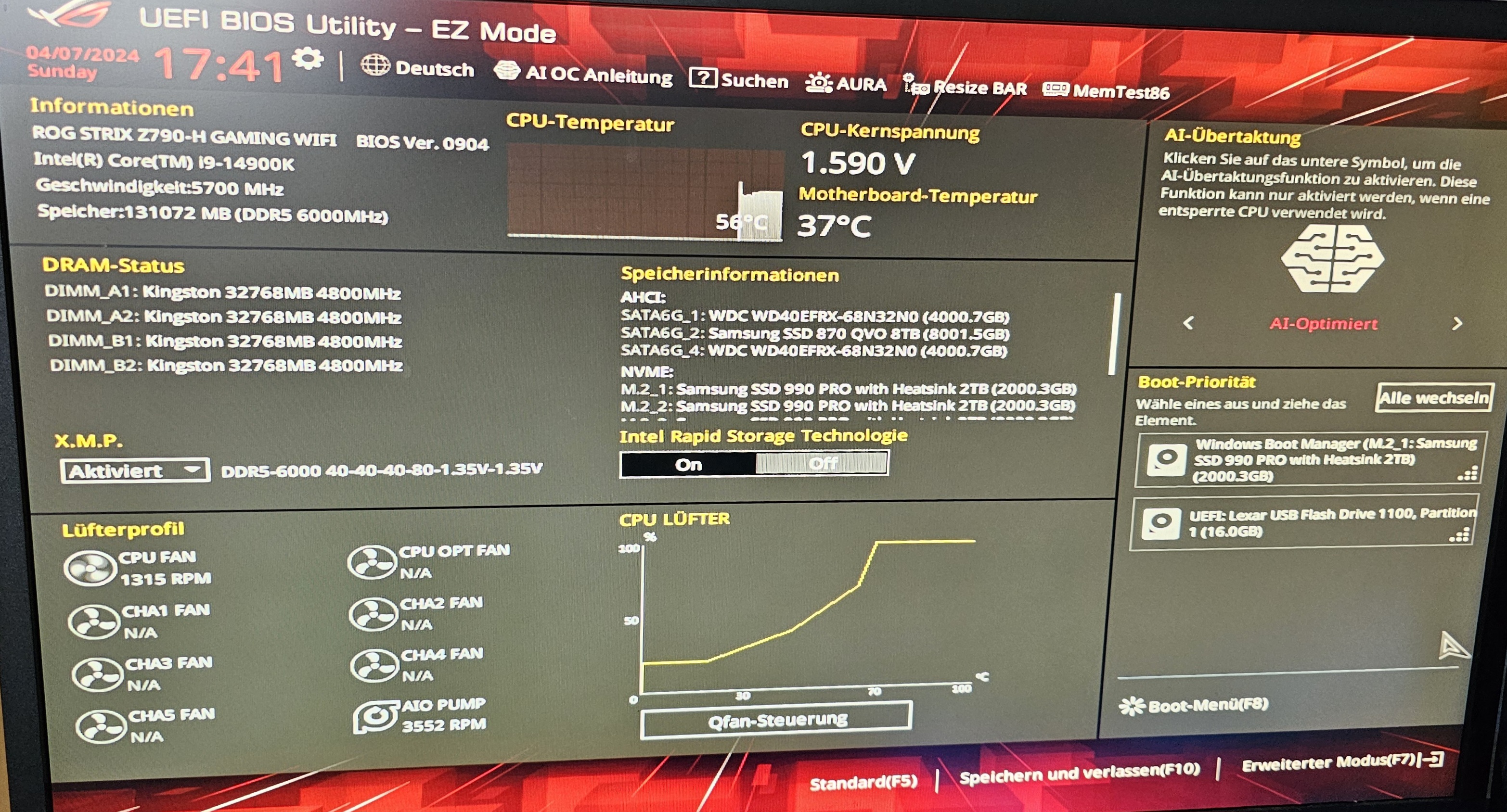

Moin,
Ich habe seit einiger Zeit mit BSoDs aller Art zu kämpfen. Ich habe mehrmals versucht Win11 neu zu installieren, was zu nichts geführt hat. Nun habe ich vermehrt gelesen, dass es nur noch an der Hardware liegen kann. Da bin ich aber der Meinung, dass dort alles i. O. sein müsste, aber ansonsten hier erstmal meine Komponenten:
  • Intel i9-14900k
  • Asus ROG STRIX Z790-H GAMING WiFi
  • Asus ROG STRIX RTX 4090
  • Asus ROG Ryujin III 360 ARGB
  • 2x Kingston FURY KF560C40BBAK2-64 ( insgesamt 128GB RAM)
  • Bequiet Dark Power Pro 13 1600W
  • 4x Samsung 990 Pro 2TB (inkl. Heatsink)
  • 1x Samsung QVO 870 8TB
Ich bin der Meinung vor dem Zusammenbau geschaut zu haben, ob irgendwie Diskrepanzen zw. den Komponenten sein könnten. Aber in meiner Erinnerung, waren die alle miteinander kompatibel.
Dennoch hängt sich der PC sogar beim Setup von Win11, also quasi wenn ich es überhaupt erst vom Stick aus Installieren möchte schon auf. Am Stick kann es nicht liegen, da es nicht der erste ist mit dem es so ist.
Zusätzlich konnte ich bei den PC-Starts bei der Komponentenüberprüfung des Mainboards eine in Relation zu den anderen Kontroll-LEDs längere Leuchtdauer bei der RAM-LED feststellen. Aber auch nicht viel zu lang. Nur eben länger als bei den anderen Leuchten.
Falls irgendjemand weiß welche Ungereimtheiten da vorliegen könnten, wäre ich sehr dankbar für einen Hinweis. Ich bin wirklich am verzweifeln.

Nimm mal 2 RAM Module raus und teste nochmal.
Sowas riecht halt prinzipiell nach RAM-Problemen (der Speicher selbst oder eben der Memorycontroller). Lass doch mal einen Speichertest deiner Wahl laufen, z.B. Testmem5.

Liest sich wie ein Gaming-PC, wozu die 128GB? Deaktiviere mal XMP.
Wann hast du die Bluescreens denn so? Verpacke mal die .dmp-Dateien unter C:\Windows\Minidump und lade das Archiv hier hoch.
Es gibt 8 ! neuere Biosversionen für dieses Board und bei Stabilitätsprobleme würde ich mal raten das automatische Übertakten zu deaktivieren.

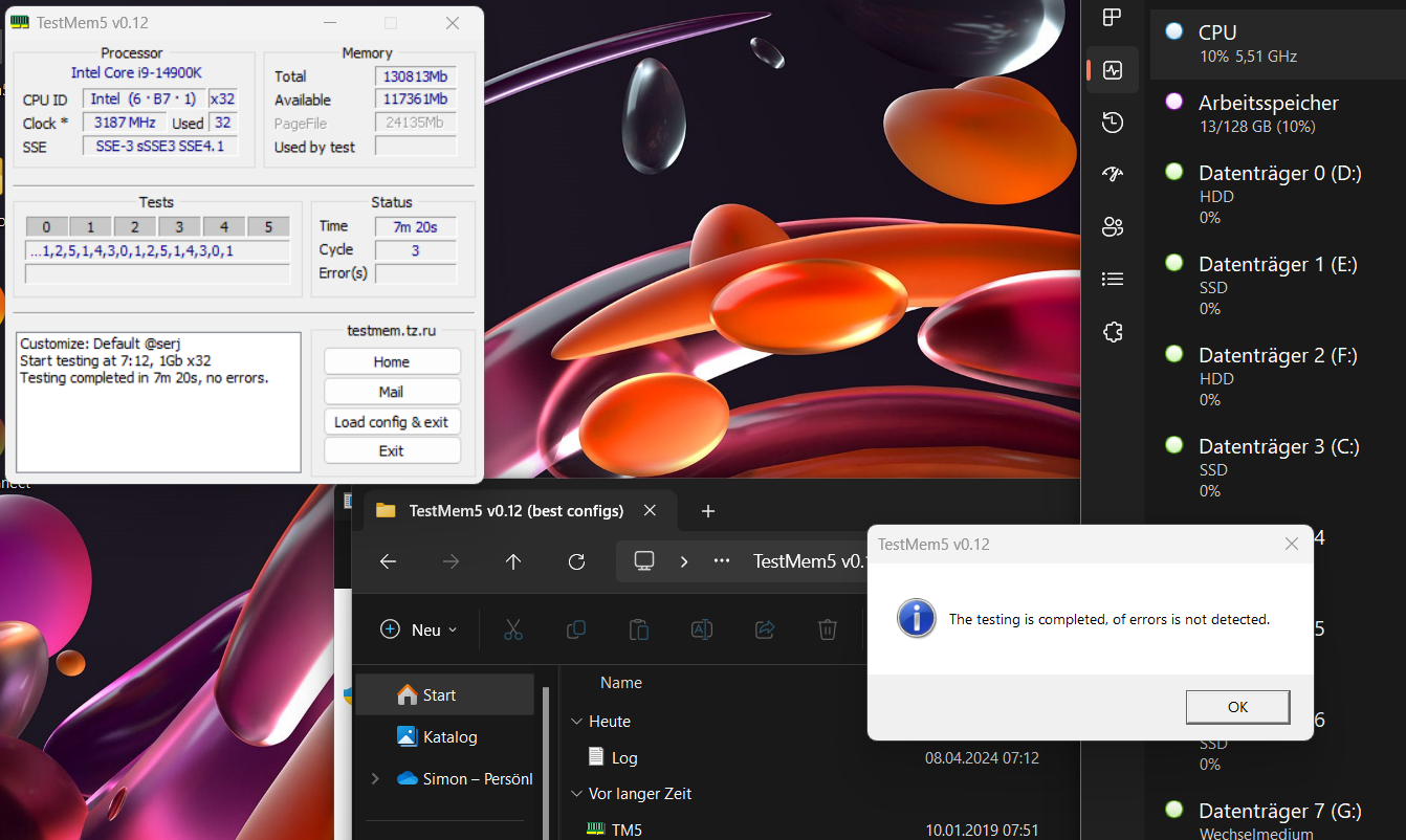

Also BIOS ist aktualisiert.
Habe Probeweise mehrere Spiele gleichzeitig laufen lassen, bei denen es nach nicht mal 5 min abgestürzt ist.
Diesmal liefen sie reibungslos 30min. Ich habe trotzdem zusätzlich einen RAM-Check gemacht - dieser war aber auch fehlerfrei.
Trotz dem, leuchtet die gelbe Kontroll-LED am Mainboard für den RAM extrem lange.. ich versuche mal noch ein wenig rum, aber das Hauptproblem scheint gelöst.
Ich danke noch einmal für die Hilfen. Fühle mich tatsächlich wie ein Vollidiot, aber naja. Man lernt ja nie aus.
Das ist der aus dem angehängtem Screenshot? Da steht was von nur 7min. Eigentlich lässt man das über mehrere Stunden mit verschiedenen Mustern laufen. Aus Erfahrung treten seltene Fehler bei nur 16 oder 32GB erst nach ein paar Stunden auf. Das Tool auf dem Screenshot ist mir zumindest komplett unbekannt. Hat das Tool eine gute Reputation?
