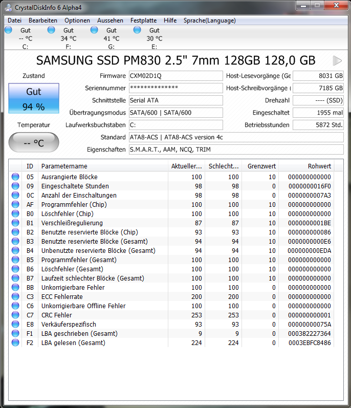

Nein weil wie im screen zu sehen ist alles okay mit deiner SSD alternative kannste noch mit HDTune Errorscan (Full) machen.

Vergiss es, HD Tune ist für SSDs nicht geeignet. Wenn, dann testet man Flash immer mit h2testw, da man die LBAs bei NANDs immer erst beschreiben muss, bevor man was sinnvolles auslesen kann und das macht HD Tune eben gerade nicht.
Klingt auch für mich nicht unbedingt nach einem SSD Fehler. Der CDI Screen sieht soweit gut aus, bis auf den einen CRC Fehler, der vermutlich durch ein defektes oder nicht ganz korrekt sitzendes Kabel verursacht wurde.
