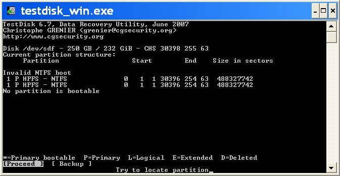

Bei der widerherstellung von gelöschter patition bin ich hier angekommen.
Wer weis wie es weiter geht
Hattest Du Analyse im ersten Menü zur Auswahl der Aktionen (Analyse, Advanced, Geometry usw.) ausgewählt?
Schau Dir mal diesen Thread an, da kannst Du den Weg sehr schön sehen (wir brauchen allerdings nicht alle PICs, wenn die richtigen Menüpunkte gewählt werden - 5, 7, 9). Mach das bitte mal nach der dort beschriebenen Weise.

Kennt einer ein Tool was noch tiefer geht als TestDisk?
Denn Testdisk Erkennt zwar die Festplatte aber findet nichts.
Dank im Voraus
Testdisk hat auch Features um in schwierige Stuationen noch Partitionen zu finden.
Auch wenn die im Fall von anderen Partitionstypen überlagert sind.
Im Fall, wenn das Dateisystem überschrieben ist, brauchst du Datenrettungssoftware, da ich nicht glaube, das du korrupte Dateisysteme wiederherstellen möchtest.
Hast du die Geometrie überprüft und auch die tiefere Suche Deeper Search ausgeführt?
Ansonsten brauche ich mal Informationen, was bei Disk steht und nach bestätigen bei Analyse von deiner gegenwärtigen Partitionstabelle.
Bootsektorprobleme die zum anzeigen deiner Daten wichtig sind, werden zumeist nach der tieferen Suche anhand des Backups vom Bootsektor gefunden.
Daher Standard-Diagnose ist wie folgt;
Lade dir mal Testdisk Version 6.11 beta für Windows.
Link dazu gibt es hier;
https://www.computerbase.de/downloads/systemtools/festplatten/testdisk/
Starte Testdisk bestätige bei dem Log-Datei-Screen mit Enter, wähle deine betroffene Festplatte aus und bestätige mit Enter, bestätige bei Partition Table Typ Intel, bestätige bei Analyse mit Enter und setze mir einen Screenshot.
Bestätige auch bei Quick Search mit Enter (wenn nötig wegen Vista-check mit y) und setze mir auch den Screen.
Markiere mal die betroffenen Partitionen und drücke p auf der Tastatur ob deine Daten angezeigt werden oder eine Fehlermeldung.
Zurück kommst du mit q drücken.
Wenn keine Partition mit Daten gefunden wurde;
Bestätige weiter bis du zum Menü kommst wo unten steht [Quit] Deeper [Search] [Write] und gehe mit dem Pfeil auf [Deeper Search] (tiefere Suche) und lasse es laufen.
Setze mir auch einen Screenshot.
Die betroffene Partition sollte wenn du den Screen machst markiert sein.
Viele Grüße
Fiona
