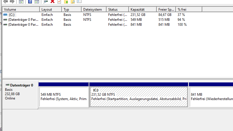

Warum einfach wenn es auch kompliziert geht. Mit dem Windows-Tool mbr2gpt in der Eingabeaufforferung geht das wunderbar
Reaktionen: Terrier und DJMadMax
bitte sehr
