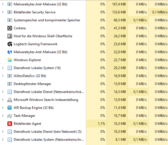

Abend zusammen.
Ein Phänomen welches ich auch auf Windows 8 und 8.1 beobachtet habe, aber nicht unter dem Prozessnamen (siehe Titel) sondern als Prozess "System".
Nach dem Threshold 2 Update, erscheint dieser Prozess nach System-Start und belegt durchschnittlich zwischen 100-300 MB Ram. Gut, bei 16 GB Ram fällt die Geschichte zwar nicht auf, trotzdem werde ich nicht schlau aus dem Prozess.
Zugehörig ist sie wie erwartet zum "ntoskrnl" Prozess.
Bei Systemstart fängt der Prozess bei ca. 60-70 Mb an und arbeitet sich nach Stunden bis maximal 300 MB hoch.
Komischerweise erscheint dieser Prozess nicht nach einem Neustart des Systems sondern immer nur nach erstmaligem Hochfahren.
Google und die Microsoft Foren geben keine neuen Infos her. Hat einer von euch eine Idee ?
Ist kein dringendes Problem sondern rein aus Interesse gestellt.

Ressourcenmonitor - System anhaken und dann unten auf Datenträger. Sieht man schön, was alles so unter 'System' läuft.
Benutzerprofil, Prefetch, bei mir noch Firefox Profil, die Logdatei fürs System, die NTFS Mastertabelle, usw...

Das ist kein Fehler, sondern ein Feature, das die Performance des Systems verbessert. Aus diesem Grund wurde der Eintrag im Taskmanager im TH2 auch umbenannt, damit klarer ist, was dahinter steckt.
Kurz gesagt: Statt wie in älteren Windows-Versionen den derzeit nicht genutzen Speicher auf die Platte zu schreiben, bleibt er so lange komprimiert im RAM, wie Platz dafür ist. Dadurch kann er dann schneller wieder gelesen werden. Ungenutzter RAM ist verschwendeter RAM!
Noch mehr technische Details dazu gibt es hier: http://superuser.com/a/952142/246852
