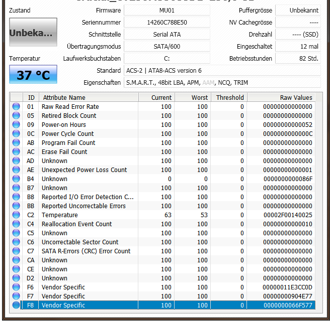

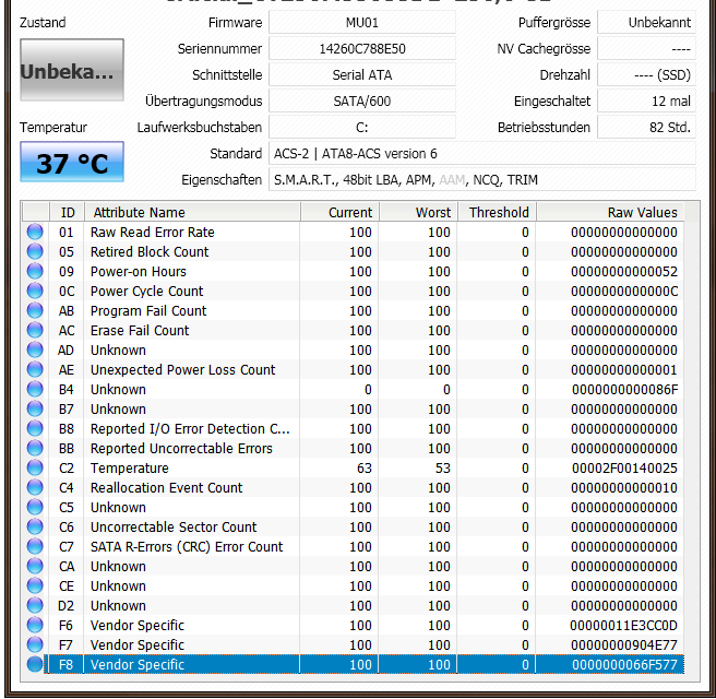

Ein paar Infos zur HW wären ja nicht verkehrt gewesen, so stochert man doch sehr im Nebel. Aber poste doch erst einmal den Screen von CrystalDiskInfo (die Portable Standard Edition reicht und ist frei von Werbung), ziehe aber bitte das Fenster soweit auf, dass alle Attribute und auch die Rohwerte vollständig sichtbar sind. Vielleicht ist ja ur das SATA Kabel kaputt oder lose oder die Platte hat einen (Transport?)schaden, was an den S.M.A.R.T. Werten zu erkennen sein sollte.
Von SSD Samsung Pro zu SSD Micron m550. Einen Screenshot kann ich gerade nicht machen, aber die relevanten Smart Werte sind alle auf 100/100. Ich denke nicht, dass die Platte selbst irgendwelche Probleme hat, sonst würde ja nicht nur der Systemstart Probleme machen.
Und wie sehen die Rohwerte von C7 bei beiden SSDs aus?
Von der alten kA, die neue hat zu 99% 100/100, wirklich prüfen kann ich das jedoch erst in etwa 2 Stunden.
Nochmal, es kommt auf die Rohwerte an und ich fürchte Du kannst die nicht auswerten, deshalb bitte die Screenshot posten.
Kann ich wie gesagt erst in etwa 2 Stunden liefern, dass die Hex Werte wichtig sind ist mir schon klar. Als ich heute früh geschaut hatte, war alles auf 000000 mit Ausnahme von Power On Count, Power Cycle, power loose (1), Temperature, ein paar Herstellerspezifischen und unbekannt.
Smart Update:
