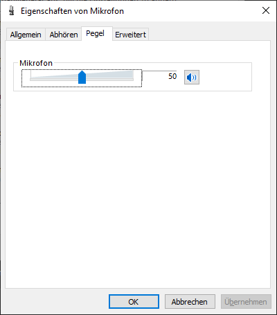

@CMDCake Witzig. Bei meinem SC440 USB ist in der Mitte des Pegels 50 und ganz links 0.
Zum Thema. Hast du die Möglichkeit irgendein Mikro am PC einzustecken. So könnte man Sachen ausschließen.
Rechtsklick auf den Regler, dann kommt die Option die Skala auf dB umzustellen. Deine ist nämlich auf % eingestellt.

Danke für eure Hilfe. Es war tatsächlich die Datenschutzeinstellung :) Aber wie ihr hier schon erwähnt habt ist bei mir der Pegel auf maximal. Ist es besser den Gain-Regler zu erhöhen, damit ich mit dem Pegel auf 50% komme?
Edit: Wenn ich das ganze auf dB umstelle ist maximal 0.0dB.
Wie oben schon angemerkt, Rechtsklick auf den Mikrofon Pegel Regler, auf dB stellen und dann auf 0dB, also mittig. Dann am Gain am Scarlett nachjustieren und mal Probeaufnahmen im audacity machen für dich und nachjustieren nach belieben. Aufpassen dass der Pegel nicht großartig über ein Level von -6 dB geht. Die 0dB in Audacity sollten garnicht erreicht werden, darüber verzerrt das Signal.
Falls du Audacity nicht auf den Rechner hast, dann bitte hier Laden Audacity Download Die Homepage mit der Endung .de ist eine Fake Seite mit Maleware.
@CMDCake Danke für die schnelle Hilfe :) Audacity hatte ich schon installiert gehabt. Also unter Windows ist mein 0.0 dB Pegel wirklich ganz rechts auf 0.0 dB :) im Programm komme ich wie du geschrieben hast nicht über die -6dB.
