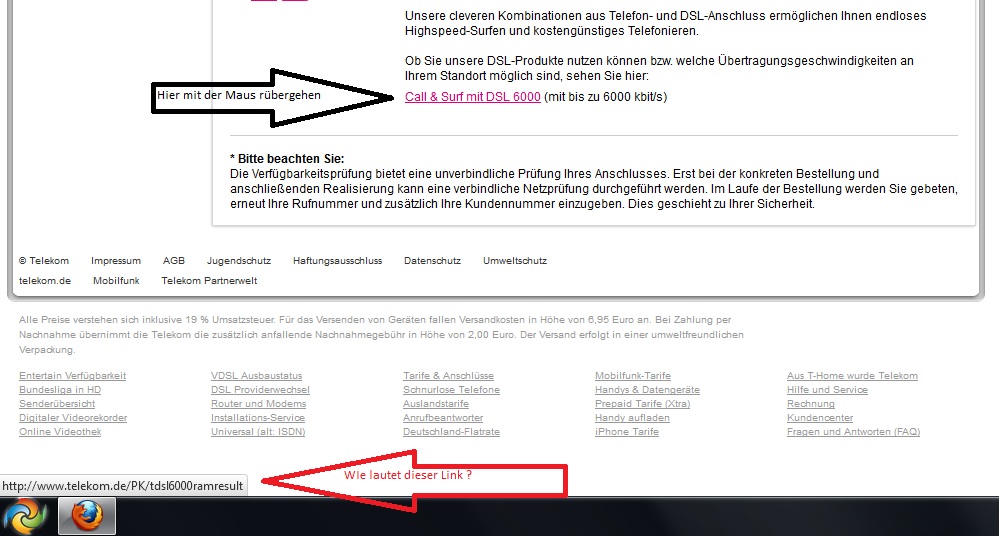

Wenn du bei der Verfügbarkeit auf den Link gehst mit der Maus steht unten in der Statusleiste des Browsers ein Link ( siehe Bild). Wie lautet dieser Link?
Hier eine Liste, was der Link dann bedeutet: https://docs.google.com/spreadsheet...UVVBMVpmc1AwRHc&single=true&gid=0&output=html

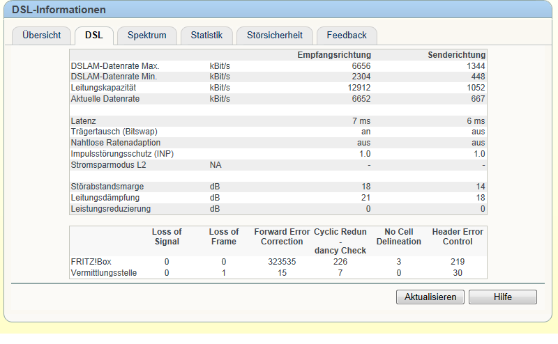

Ich habe hier seit einigen Monaten 6000er RAM ohne Probleme laufen, meine Fritzbox sagt das bis zu 12Mbit gehen. Kann mir einer der Experten sagen was bei den Leitungswerten möglich ist?
Die Telekom (Hotline und Online-Kundenzenter) sagen das nicht mehr möglich ist, jedoch wurde ich beim Umschalten auf 6000er RAM auf ein defekten Port gesteckt und der Techniker der die Leitung dann nochmal umgesteckt hat sagt mir beim testen das noch einiges mehr als 6Mbit möglich sind.
Sollte wirklich noch einiges mehr gehen, wie kann ich die Telekom dazu bringen das auch zu schalten?
Danke!

Och wieso, wenn er 16Mbit bezahlt könnte man ihm sicherliches nen schönes 10Mbit Profil bauen
Nen 16Mbit Profil würde vermutlich auch sync werden, allerdings passen die 21 dB da nicht gut rein :S
Musst mal schauen, vllt. buchen sie dir trozdem 16Mbit ein.
na, das haben wir ja an meinem Anschluss gesehen wie "gut" das geht...
Annex B muss weiter bleiben da ich den analogen Telefonanschluss noch benötige. Was mir noch nicht klar ist worauf die Berechnung der Fritzbox für die Leitungskapazität beruht; stehen die theoretisch möglichen 12 Mbit für Annex B oder ist soviel erst möglich wenn der Anschluß auf Annex J läuft?
Wenn die "12 Mbit" über Annex B möglich sind bleibt immer noch die Frage wie ich das erreichen kann das auch ein entsprechendes Profil angelegt wird? Die Hotline habe ich bisher fast immer als inkompetent oder unfreundlich erfahren dürfen :/
Ich würde mich nicht an dem Analogen Anschluss festklammern, das Netz wird nach und nach auf IP basierte Anschlüsse umgeschaltet, da ist nix mehr mit deinem "Analogen" Anschluss.
Ein kleiner Lichtblick ist jedoch, dass die neue Technik meines Wissens die Analog Anschlüsse bis ins letzte Detail simulieren kann.
Gibt im Netz auch konkrete Daten wie und wann das ganze umgeschaltet wird, würde mich darauf aber nicht verlassen.
Nun zum eigentlichen "Problem" :
Deine Fritzbox berechnet die _maximale_ Bandbreite aufgrund der aktuellen Leitungswerten. Das ist soweit auch ein relativ _guter_ Richtwert, wenn der Signal Rauschabstand nicht ständig sinken würde mit erhöhung der Bandbreite.
Kann natürlich sein, dass sich der 16000er perfekt und stabil auf 12MBit synchronisiert, muss aber nicht.
Deshalb solltest du auf die Werte der Fritzbox nicht allzu viel geben.
Kann ebenfalls sein, das der Anschluss mit perfekten 16Mbit synced...
Die Werte sehen soweit ganz ok aus, nur die 21 dB würden dich bei der Telekom daran hindern 16Mbit buchen zu können! Kannst es ja mal versuchen, vllt. macht der Vertrieb das sogar.
Ne andere Möglichkeit sehe ich da immoment nicht.
MfG
