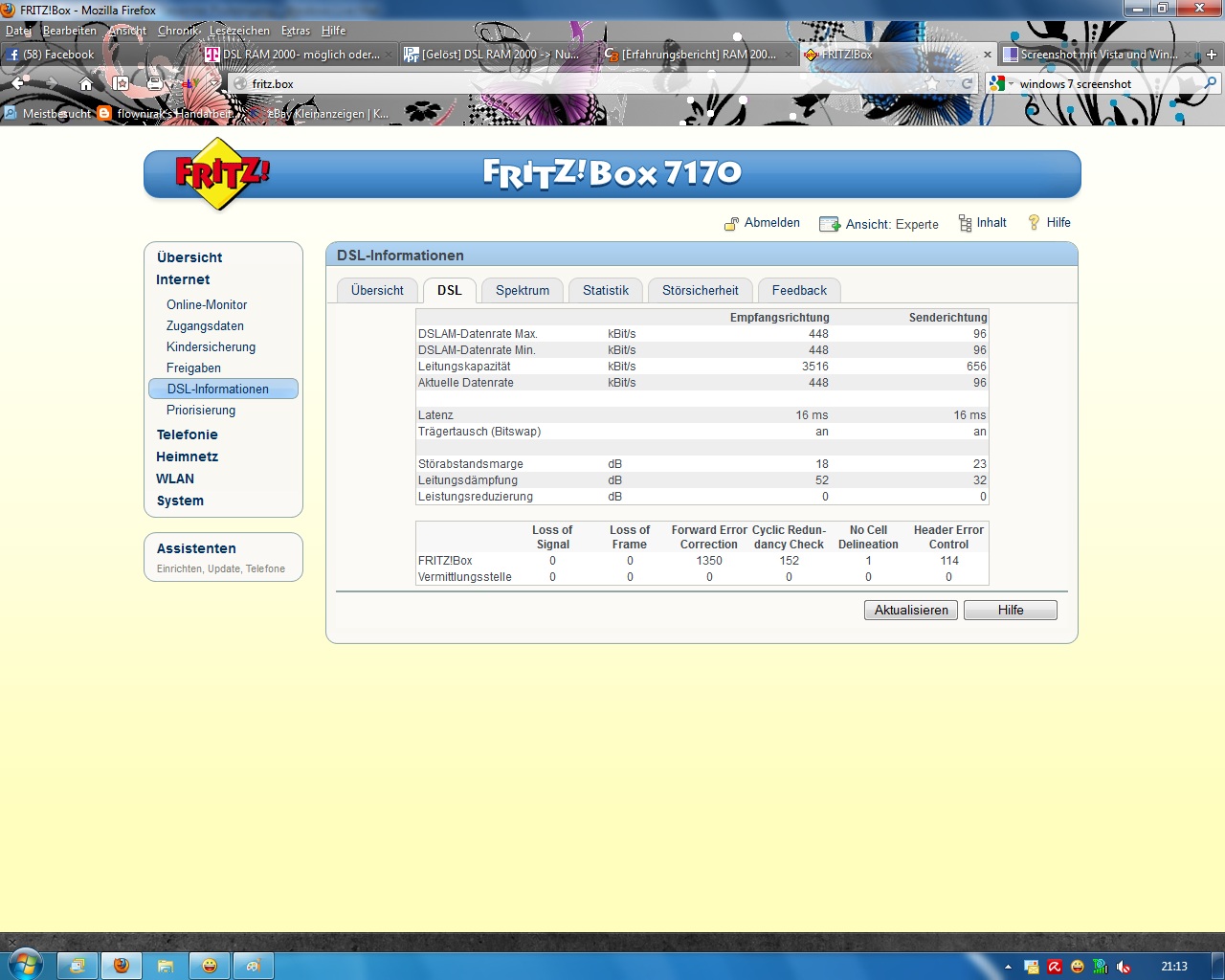

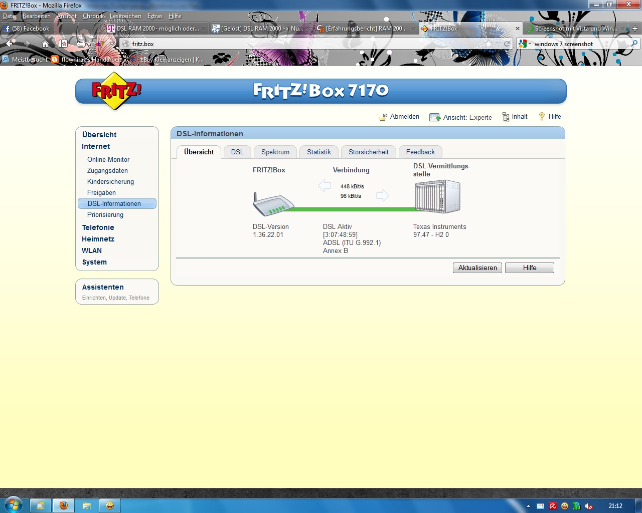

nachdem wir jetzt schon viele Jahre DSL light 384 nutzen, wurde mir gestern im T-shop DSL 2000 RAM angeboten.
Leider habe ich davon null Ahnung. Könnt ihr euch mal die Werte meiner FB anschauen und und wieviel da möglich ist.
P.S. sollte meine Frage hier falsch sein, bitte verschieben. Danke!
Da kommt ein Techniker und klemmt deinen Anschluss in der Vermittlungstelle auf einen anderen Port.
Ich sehe keine Wirkliche Notwendigkeit für einen Wechsel, eigentlich ist die SNR hoch genug. Sollte es zum Wechsel kommen, dann nimmst du die 7270 als Router und die 7170 als Repeater.
Wie mach ich das dann am schlausten, falls ich auf eine 7270 wechseln sollte.

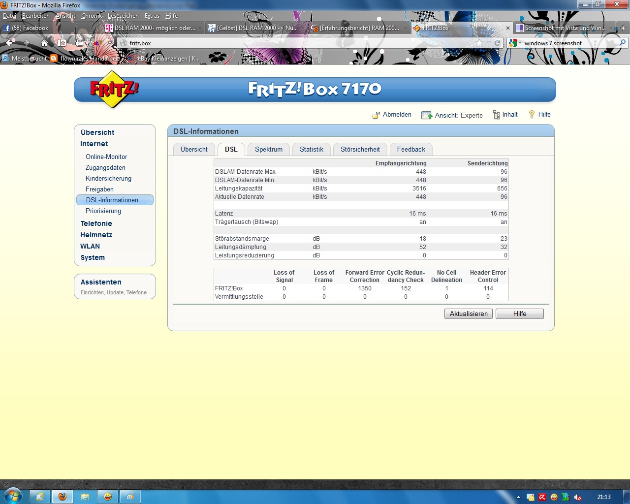

Hi,
wir haben bei uns seit etwa 10 Jahren super stabiles DSL 3000.
Alle versuche 6000 zu bekommen (für das wir ja seit Jahren auch bezahlen)
sind fehlgeschlagen. Begründung war immer die Leitung gebe das nicht her.
Auch eine Risikoschaltung auf 6000 wurde von Vodafone abgelehnt.
1und1 hat auf Nachfrage festgestellt das 4500 möglich sind und versichert das man dies auch versucht zu schalten.
Deshalb (und wg. der neuen FritzBox) sind wir zu 1und1.
Gestern hat ein Techniker (der Telekom) angerufen.
Er hat die Leitung geprüft und festgestellt das die nächst höhere Bandbreite von 6000 nicht geschaltet werden kann (ist ja was ganz neues)
4500 können auch nicht geschaltet werden da es diese Zwischengröße nicht gibt.
Möglich wäre ein RAM-Profil (welches dann aber 1und1 in Auftrag geben muss)
Laut seiner Aussage kann es aber durchhaus sein das je nachdem wie viel grade los ist sich die FritzBox zb. nur mit 2400 verbindet.
Er hat deshalb empfohlen lieber bei der festen 3000er zu bleiben.
Stimmt das? Hat jemand vllt schon ähnliche Erfahrungen gemacht?
Oder redet der Techniker stuss?
Anbei noch der Screen von der FritzBox 7330.
Laut der sind ja sogar fast 6000 möglich.

Bei nem RAM Profil haste die Bandbreite von 2304-6000kbit offen, je nachdem was grade los ist synchronisiert sich dein Modem auf.
Bei den Leitungswerten würde ich den Schritt wagen, wirst vermutlich irgendwo bei 5Mbit landen, immerhin ein wenig schneller.
