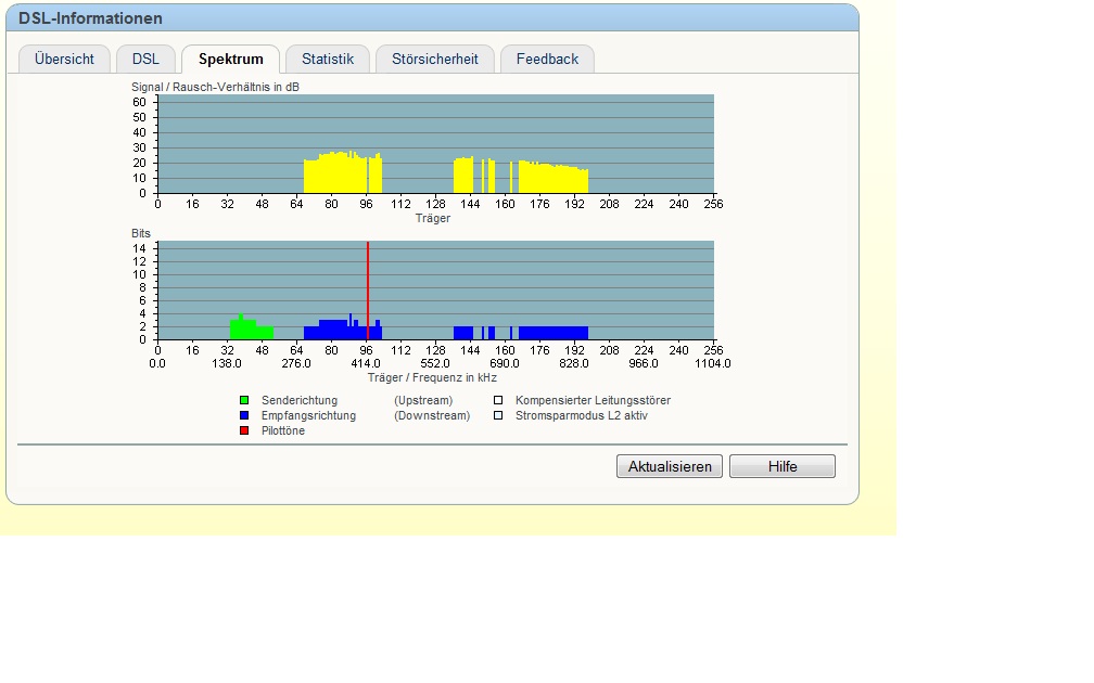

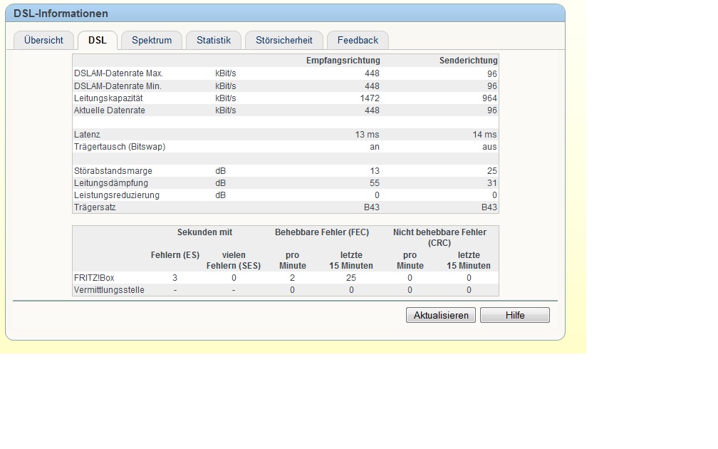

Anbei noch meine Werte aus der FB.

Weil der Telekom Stabilität wichtiger ist, als mit unrealistischen Geschwindigkeiten zu locken, bei denen das DSL alle Nase lang ausfällt.
Du kannst aber gern versuchen, ob Dir der nächste T-Punkt DSL2000R buchen kann. Dann synchronisiert die Technik auf das physikalisch mögliche, das kann aber durchaus zu Instabilitäten führen, muß es jedoch nicht. Kommt darauf an, in welchem Zustand die Leitung ist.
Aktuell bringt Dir ein anderes Modem jedenfalls nichts, da Du ein fixes DSL Light Profil hast.

Weil du bei Arcor eben eine höhere Geschwindigkeit hattest - durch die niedrigere Geschwindigkeit ist die Leitung natürlich stabiler. Ich denke Arcor hatte dir RAM geschaltet, damit konnte dein Modem die Geschwindigkeit wählen, die es für richtig hielt. Bei der T-Com hast du jetzt eine fixe Schaltung auf DSL-light.

nicht nur Arcor fast alle ausser der Telekom schalten einfach höher ... weil es dennen egal ist ob du Abbrüche hast oder nicht ... Telekom schaltet aber nur was sie auch garantieren können die gehen halt auf Sicherheit ...

Du kannst wirklich nur bei der T-Com anrufen und mal nachfragen, ob du entweder RAM oder die nächst höhere Geschwindigkeit bekommen kannst.
