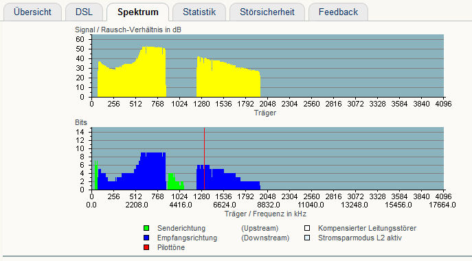

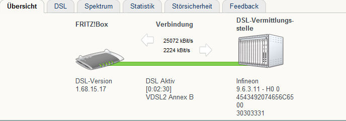

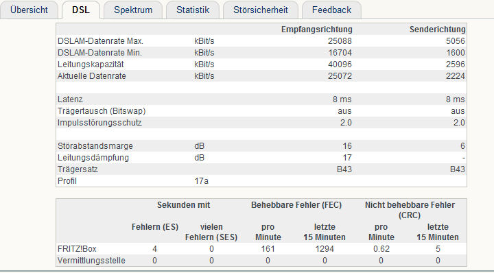

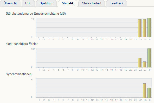

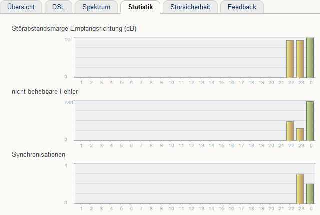

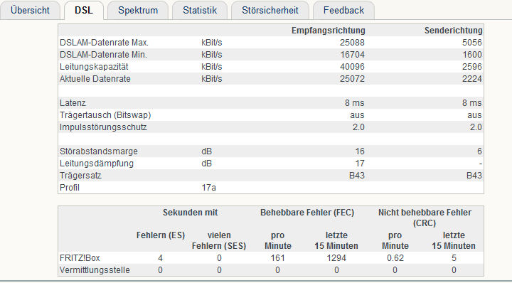

habe heute meine neue Firtz!Box 7390 angeschlossen. Seit dem habe ich in einer Tour Verbindungsabbrüche. Ich hatte vorher ein Speedport W920V und diese Probleme nicht.
Unten sind ein paar Bilder, hoffe mir kann da jemand was genaueres zu sagen.
Provider: T-com
DSL: VDSL25
Erst laufen die FEC Fehler hoch und dann kommen auch noch CRC Fehler dazu.
Die Box connected jetzt auch nur noch mit down 25 und up 2,2MBit, vorher Fehlerfrei mit 25 / 3,8

sorry... Bilder jetzt erst hinzu gefügt.
Ja Firmware ist aktuell 84.04.89
Hmm also ich hab zwar die 88 drauf aber es sollte der gleiche dsl treiber sein ... kein plan ...eventuell andere port von der tcom geben lassen oder nen portreset von denen durchführen lassen. eventuell hilft es

schau mal, ob da nicht die Zwangstrennung aktiviert ist!? Ich meine die ist standardmäßig eingeschaltet.
Geh mal in die Stabilitäts und Performance Einstellungen rein.
Stell es GANZ auf niedrige Performance und maximale Stabilität.
Teste das einen Tag.
Dann geh einen Schritt weiter Richtung Performance und teste einen Tag.
Und so weiter.
Bis du Abbrüche hast.
Dann stell den/die Regler mal nacheinander jeweils einen Punkt zurück richtung Stabilität.
Wenn die Verbindungsabbrüche bei einem bestimmten Punkt runtersetzen weggehen, stell den Rest wieder auf maximale Performance.
Ich hab bei mir ähnliche Probleme gehabt und musste nur einen Punkt runterstellen, damit mein 50/10 ohne Probleme läuft.
Bis zur FW 88, hatte ich auch nur Resyncs, was aber daran lag, das Alice ihre Infineon DSLAMS upgedatet hat (was aber auch alle anderen ISP's betrifft).
Seit der FW 88 hatte ich keinen Resync mehr gehabt ;)
Notfalls halt mal den Port reseten lassen, wie schon gesagt wurde.
bei mir heisst der DSLAM Infineon 147.59 - H0

genau alte bezeichnung 147.59 - H0
neue bezeichnung 9.6.3.11
aber ist selbe DSLAM, wie es aussieht AVM bekommt das nicht im griff
ich schreibe mit denen schon eine weile die haben mir schon ein Rev2 geschickt aber hat nichts gebracht
Resync sind da und CRC Feher ohne ende
