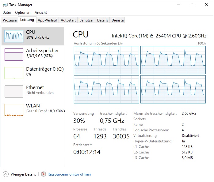

Bei Prime95 sollte die Auslastung theoretisch bei nahezu 100% liegen.
Der faule Taschenrechner mit i5 2450M gammelt mir zu lange bei 800 MHz rum. Selbst bei Prime95 kommt er nicht an seine Leistungsgrenze und will lieber pennen. Ich habe die Auslastung mit Prime95 simuliert und das auftretende Muster aufgenommen.
Das Akku ist im Notebook drin und es ist an einem 90 Watt Netzteil angeschlossen via Dockingstation. Die WLP habe ich vor 2,5 Monaten ausgetauscht. Angeblich soll dieses Phänomen OS-unabhängig auftreten. Ich verwende aktuell Windows 10. Im BIOS habe ich die Energiesparfunktion der CPU deaktiviert.
Nun weiß ich nicht mehr weiter... Hat jemand Tipps für mich?
Grüße Wolf

Und wie sieht die Temperatur unter Last aus?
Wie angeblich? Das ist doch dein Rechner, musst du doch wissen!
Fehler beim Auftragen der WLP und jetzt throttled der wegen Überhitzung nur noch vor sich hin?!?

Die CPU throttelt vermutlich wegen der Temperatur. Das sieht bei meinem T420s ähnlich aus. Allerdings kommt es da erst nach 25 min Volllast an die Throttelgrenze.
Hi, welches T420? Mit NVIDIA oder ohne? Mit der NVIDIA neigt es zu throtteln wegen Temperaturprobleme, ohne hingegen läuft da sogar ein I7 Quadcore, z.B. ein 2670qm, locker drin.
Wie Du schon richtig geschrieben hast, ist der gesteckte Akku wichtig. Neue Wärmeleitpaste und ein gereinigter Kühler ist auch nie verkehrt.

Ich habe jetzt nochmal alles durchgecheckt. Ich habe manuell die Energieoptionen zurückgesetzt und nun einen Leistungssprung bekommen. Es fühlt sich nun auch deutlich flüssiger an. Ohne Last geht er auf 3,07 GHz hoch. Sobald Arbeit anfällt, reduziert die CPU Stück für Stück nach unten. Allerdings verhält sich der Taschenrechner bei Prime95 immer noch genau wie vorher.

Hatte ich total vergessen zu posten. Irgendwie springt er von 33°C auf 95 bis 98°C sobald Last anliegt. Obergrenze sollte wohl 100 bzw. 105°C sein. Ich kann mir nicht vorstellen, dass das Wärmeleitpad so [...] ist. Allerdings habe ich die Temps auch kurz nach dem Kauf ausgelesen und da ist die CPU gleich schnell gesprungen bei Last unter Prime95. Ich sollte über eine Flüssigmetallkühlung nachdenken.
Wenn der so einen großen Sprung macht, dann ist entweder die Wärmeleitpaste ausgetrocknet und zerbröselt oder der Kühler liegt nicht richtig auf der CPU auf. Unter Umständen auch beides.
Am besten mal Kühler raus, Kühlerboden und CPU reinigen (Microfasertuch + Isopropanol), einen Erbsengroßen Klecks oder je nach Form der DIE auch eine Line Wärmeleitpaste auf die CPU, den Kühler dann ordentlich (über Kreuz) verschrauben und erneut testen.
je nach Programm/Methode sind die Werte ja nicht 100% exakt und wenn das Programm schon 98° anzeigt und das auch noch kurz nach dem Start "per Sprung", dann ist da doch definitiv etwas nicht in Ordnung!
du hast mit Sicherheit den Kühler falsch montiert, ein völlig unpassendes Pad genommen oder was auch immer.
Auf jeden Fall darfst du dich so nicht wundern...
Ich habe meine Wärmeleitpads bei eBay (111858526501) gekauft. Laut Datenblatt beträgt der Wärmekoeffizienten 3.2 w/m.k.
