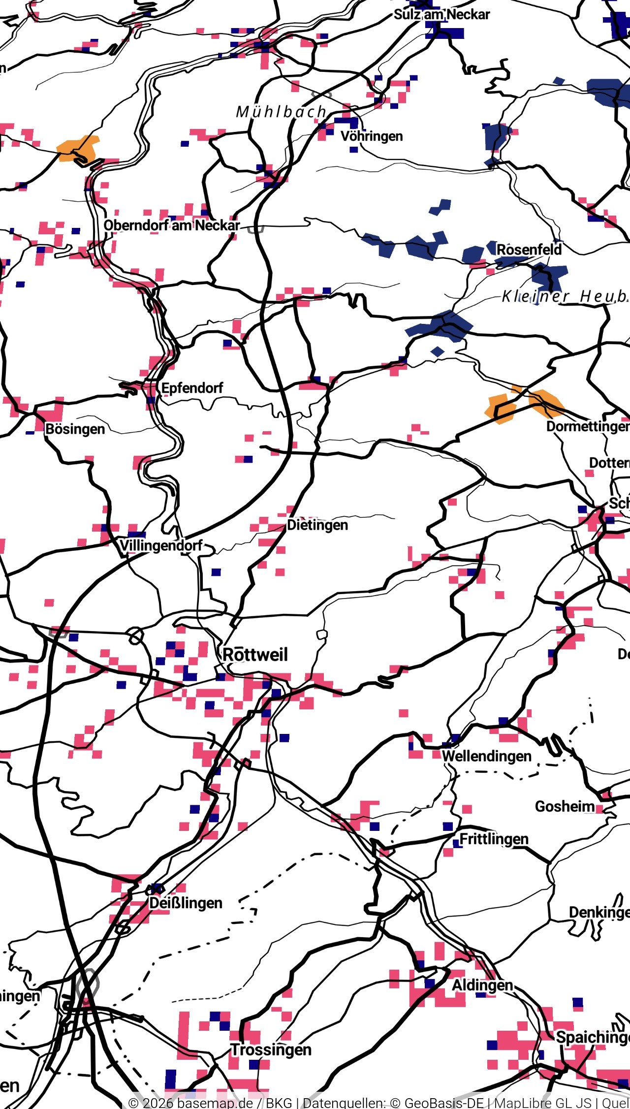

Da hab ich mich kurz erschrocken. Mit Rottweil scheint vor Kurzem der erste zusätzliche BNG von Versatel erschlossen worden zu sein, seitdem ich das ermittle. Ich werde das beobachten und die Karten schnellstmöglich anpassen.
