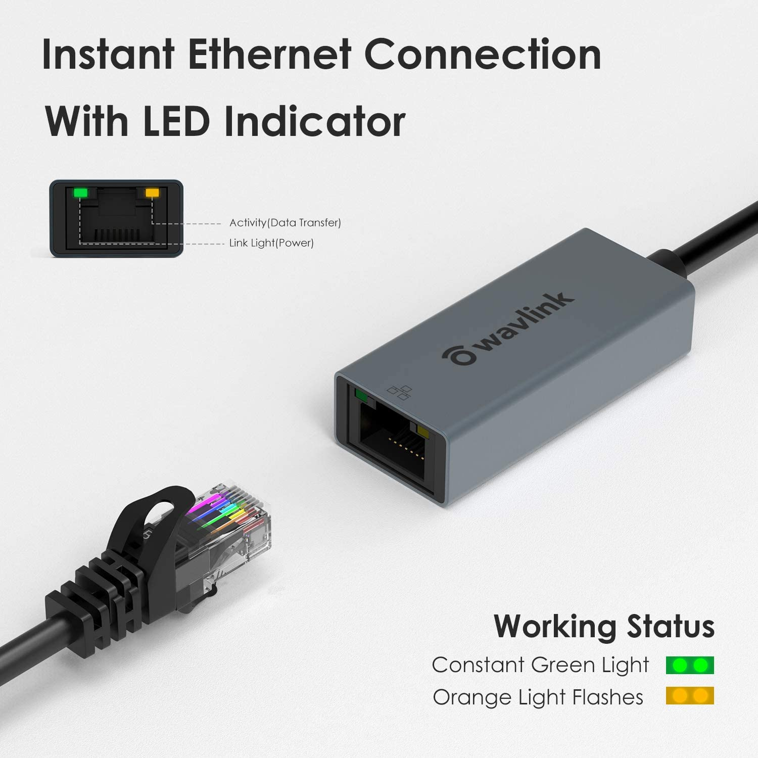

Schau mal
https://www.amazon.de/Ethernet-Netz...4xMSIsInFzcCI6IjIuMTQifQ==&sr=8-2-spons&psc=1
Klasse, der erste macht auf hart mit LMGTFY und der zweite gibt USB-C an, wo der TE von 2016 mit MicroUSB braucht:

Danke Masko, aber geht der nicht auch auf USB-C? Ich habe Mikro USB, also den trapezförmigen.
