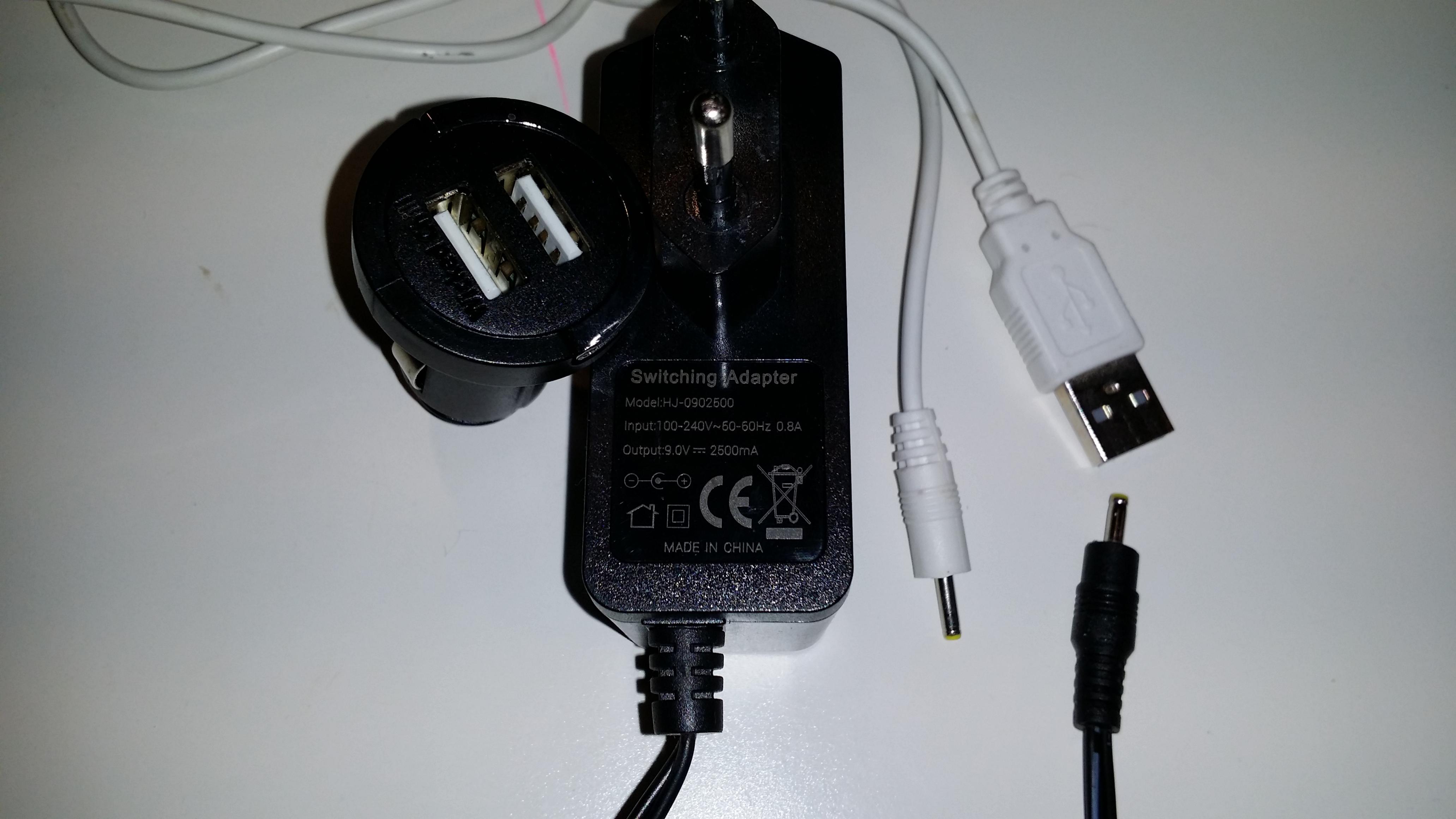

Für eine Sommerreise muss ich von Zeit zu Zeit ein Tablet PC im Auto nachladen. Dabei wird das Tablet PC aus sein. Es handelt sich um das Trekstor Volks-Tablet 10.1. Es wird nicht über Mini USB sondern altmodischen Kabel geladen.
Passender Weiße habe ich von meine alten XBox 360 Contoller-Akku einen USB Kabel der auf der andern Seite den gleichen Anschluss hat wie das Tablet bei dem Netzteil.
Ich habe mal ein Bild eingefügt um zu sehen wovon ich rede. Das schwarze Netzteil und das weiße USB Kabel haben das gleiche Endstück.
Aber leider wird Tablet im Auto nicht geladen, egal ob es aus oder an ist. Das Note 3 habe ich gar nicht rein gesteckt.

Das Tablet bekommt vom Netzteil 9V 8Steht auf dem Netzteil)
USB sind generell aber nur 5V, da hilft auch der passende Stecker nix...
Du benötigst also ein 9 V KfZ Netzteil mit passendem Stecker für den Tablet
zukünftig solche spielereien vermeiden, du hättest dir locker mal dein tablet zerschießen können wenn zB die polung bei den kabeln verkehrt wären - wenn die anschlüsse passend sind bei netzteilen, heißt das noch lange nicht dass die kompatibel sind!
das problem wird sein dass ein usb-anschluss nur 5V bringt, dein tablet aber 9V benötigt
aber versuch doch einfach mal über usb-datenkabel das tablet an diesem chili-adapter zu laden, müsste gehen, wird aber deutlich länger dauern

Ja und was bringt es an Output? Spannung und Stärke? DAS ist ja entscheidend.
Habe gerade das fast leere Volks Tablet per USB Kabel ein mein PC angeschlossen, aber geladen wird er dabei leider nicht...
Ich denke wenn es mit PC nicht klappt, dass wird es am USB-KFZ Adapter über USB Buchse auch nicht gehen.
