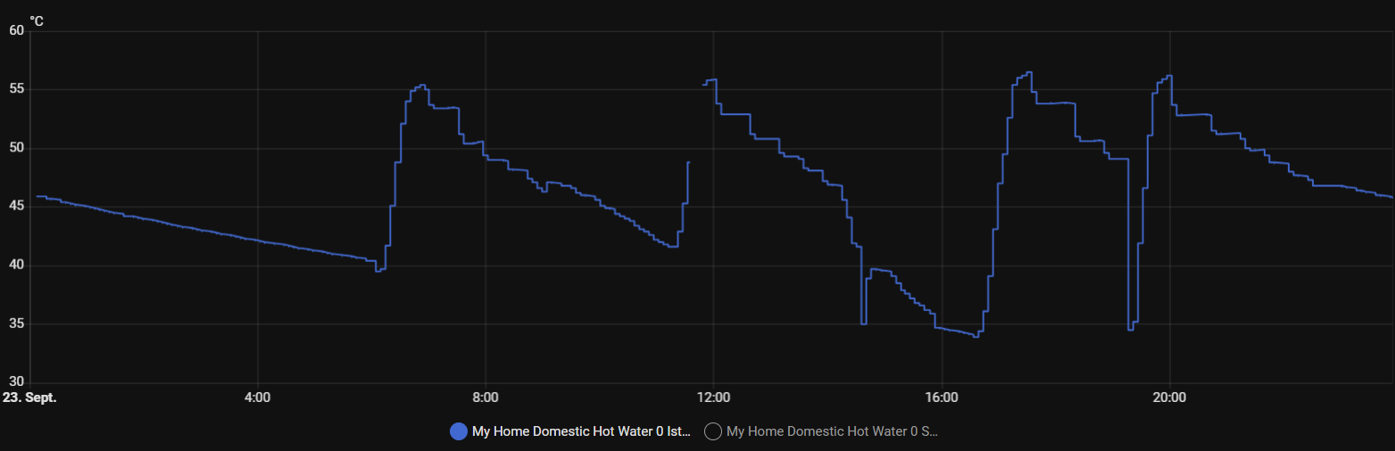

Edit: Ich vermute ich weiß warum. Bei mir gibt es nur drei Mal am Tag warmes (52°C) Wasser (~30kWh). Ich denke das macht schon ordentlich was aus. Sonntagabend 80°C prophylaktisch gegen Legionellen.
Die Oma vorher hatte das Warmwasser auf 70°C und vermutlich auch 24/7.
Ich mache WW sogar nur 1x am Tag. ;) Ich nehme WW immer mit 15% Anteil an den Heizkosten an. Kann natürlich sehr viel mehr aber auch ein bisschen weniger sein, gerade wenn dein Haus so riesig ist. Wenn der Speicher gedämmt ist, sollten permanent 70°C Warmwasser den Gasverbrauch auch nicht total explodieren lassen. Manche neuere Thermen loggen aber auch, wieviel Brennstoff jeweils für Heizung und Warmwasser draufgeht.

Der WW Speicher ist relativ klein (160l Nutzinhalt) und wurde beibehalten. Da ich den ganzen Tag daheim bin und Mittags koche, brauche ich auch mittags warmes Wasser.

Ich hab nen 190L Speicher, bin auch zuhause und komme damit wunderbar aus dass der nachmittags einmal auf 55°C hochheizt. Nur wenn ich die Wanne richtig voll mache und danach noch jemand duschen will kanns knapp werden. Bin vielleicht einfach sparsamer. ;)

Wenn du nachmittags auf 55°C heizt hast du morgens um 8 noch warmes Wasser zum Duschen und Mittags warmes Wasser zum Kochen?
Wohnst du allein?
Jo hab ich. Zu zweit. Der Speicher ist aber auch grad zwei Jahre alt, der ist vielleicht auch besser isoliert als dein übernommener, der pro Stunde 1K verliert.
