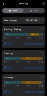

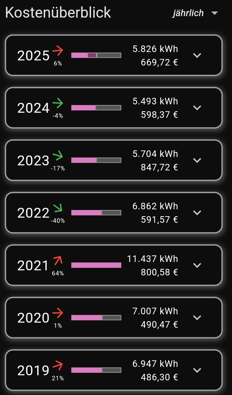

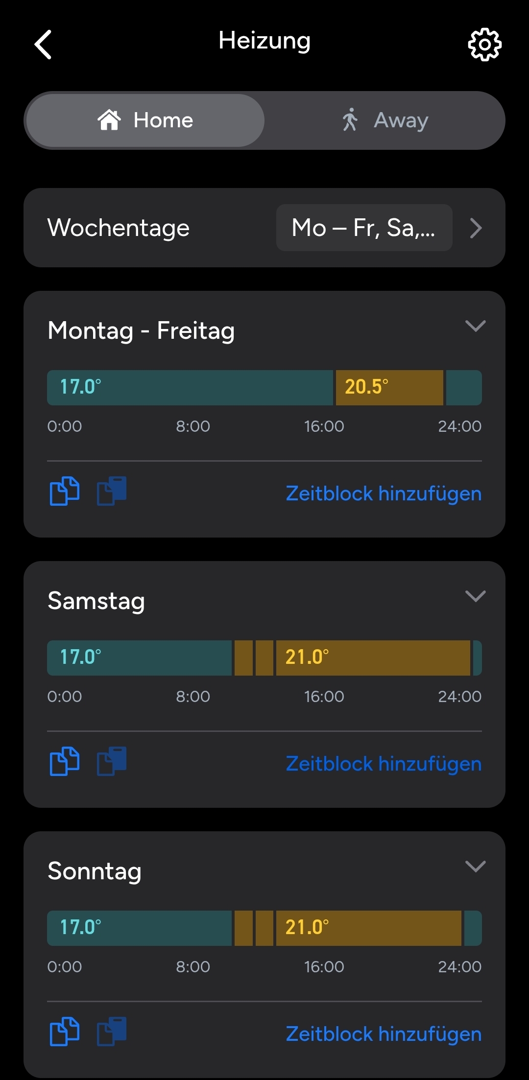

Das sind die Werte für eine Etagengastherme in einer 53qm Mietwohnung. Therme ist 29 Jahre alt und kann nur AN oder AUS. Hier wird auch Warmwasser aufbereitet. Zwei Zimmer, Küche, Bad. Im Schlafzimmer ist die Heizung fast nie an. Gebäude ist von 1900 ohne Dämmung. Das Tado Wandthermostat nutze ich seit 2017.
Amateur Heizlastberechnung wurde gemacht und die Heizkörper so reguliert, das alle gleichmäßig viel heißes Wasser abbekommen.
Anfang 2021 habe ich die Temp auf 20 Grad "abgesenkt". Trotz vieler gegenteiliger Behauptungen ist das Szenario für mich nicht praktikabel.
An sich sollten viele Ihren Kopf aus Ihrem Eigentumsarsch ziehen und über den Tellerrand schauen.
Auf einem Technikportal soviel Leute zu haben, die der Meinung sind, wenn es für Sie nichts ist, wird es für alle anderen nichts, finde ich traurig.
Die Werte dokumentiere ich über EHW+
