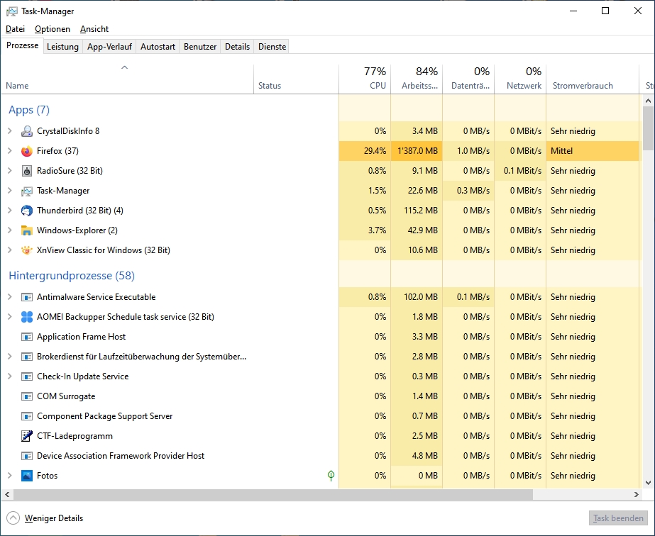

Screenshot Taskmanager-Details bitte.

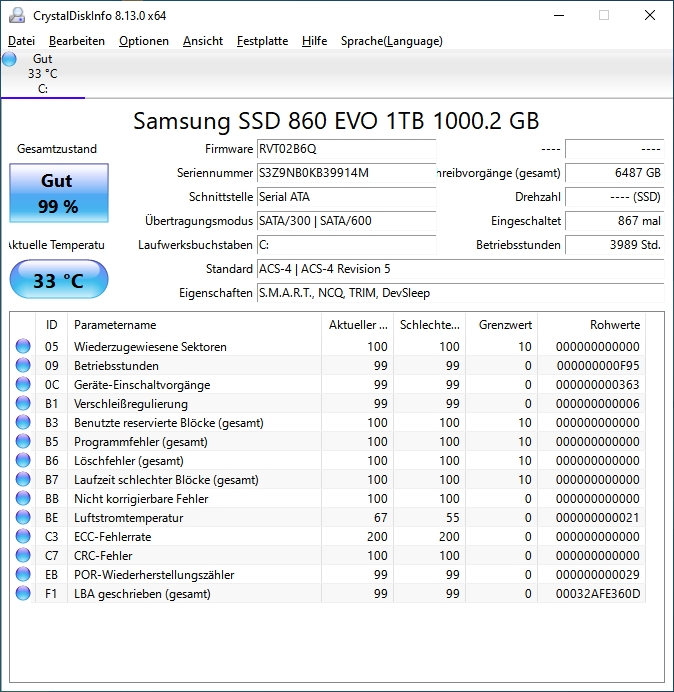

SMART-Werte aller Laufwerke bitte auslesen, z.B. mit CrystalDiskInfo.

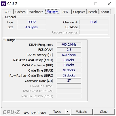

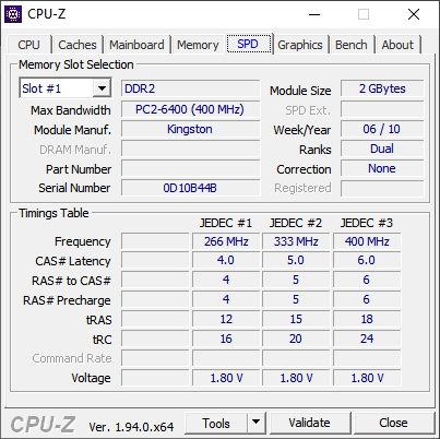

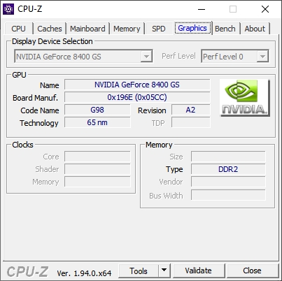

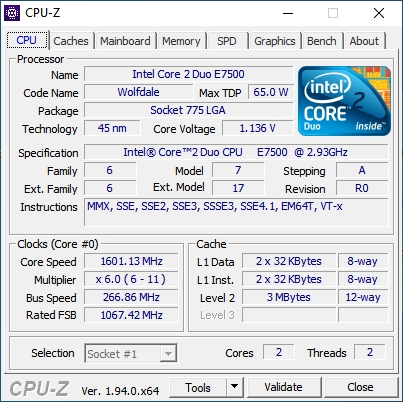

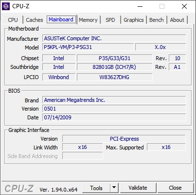

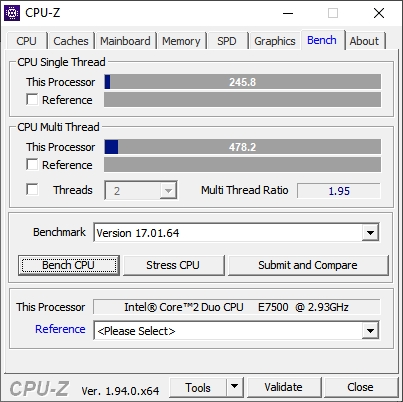

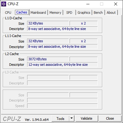

sorry, hier die (von Moselbär) angeforderte Hardware-Info.
