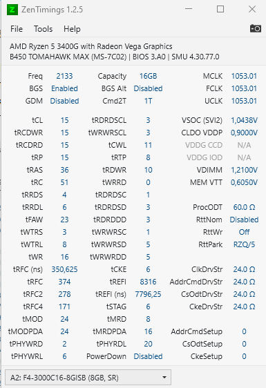

Ich hatte vermutet, dass die RAM Module in den falschen Slots stecken, was haeufig dazu fuehrt, dass das Sys instabil ist. Das scheint bei Dir nicht der Fall zu sein, zumindest steckt das erste Modul in A2 (siehst du unten). Das zweite sollte in B2 stecken. Kannst du mal nachschauen.
Was aber schonmal nicht stimmt ist, dass Deine RAMs nur mit 2133MHz laufen. Dazu muesstest du das XMP Profil im BIOS aktivieren. Allerdings wuerde ich vorher erstmal das stabilitaetsproblem klaeren.
EDIT:
Du hast ja zwei GraKas verbaut. Nutzt du die Vega ueberhaupt? wenn nein deaktiviere sie doch mal.

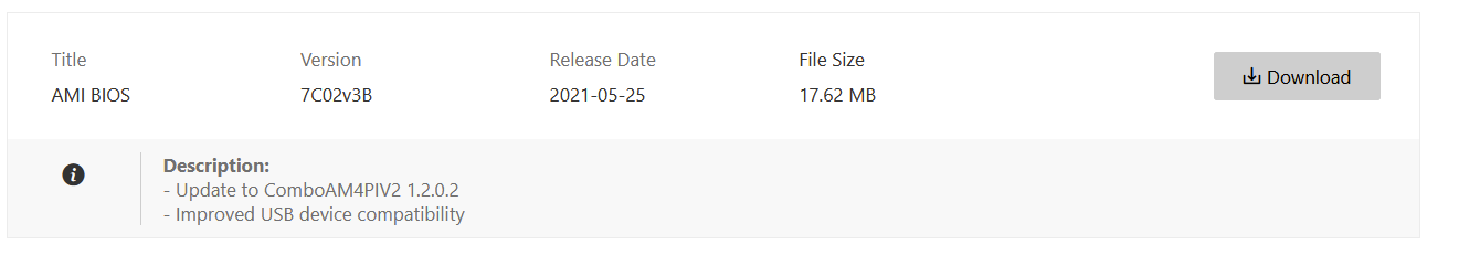

Ich wuerde auch mal auf ein neueres BIOS gehen.
Speziell wuerde ich mal auf dieses hier updaten
Bios Update erledigt.
Und Grafikkarte mal im Bios deaktiviert.
Ich werde Rückmeldung geben.
