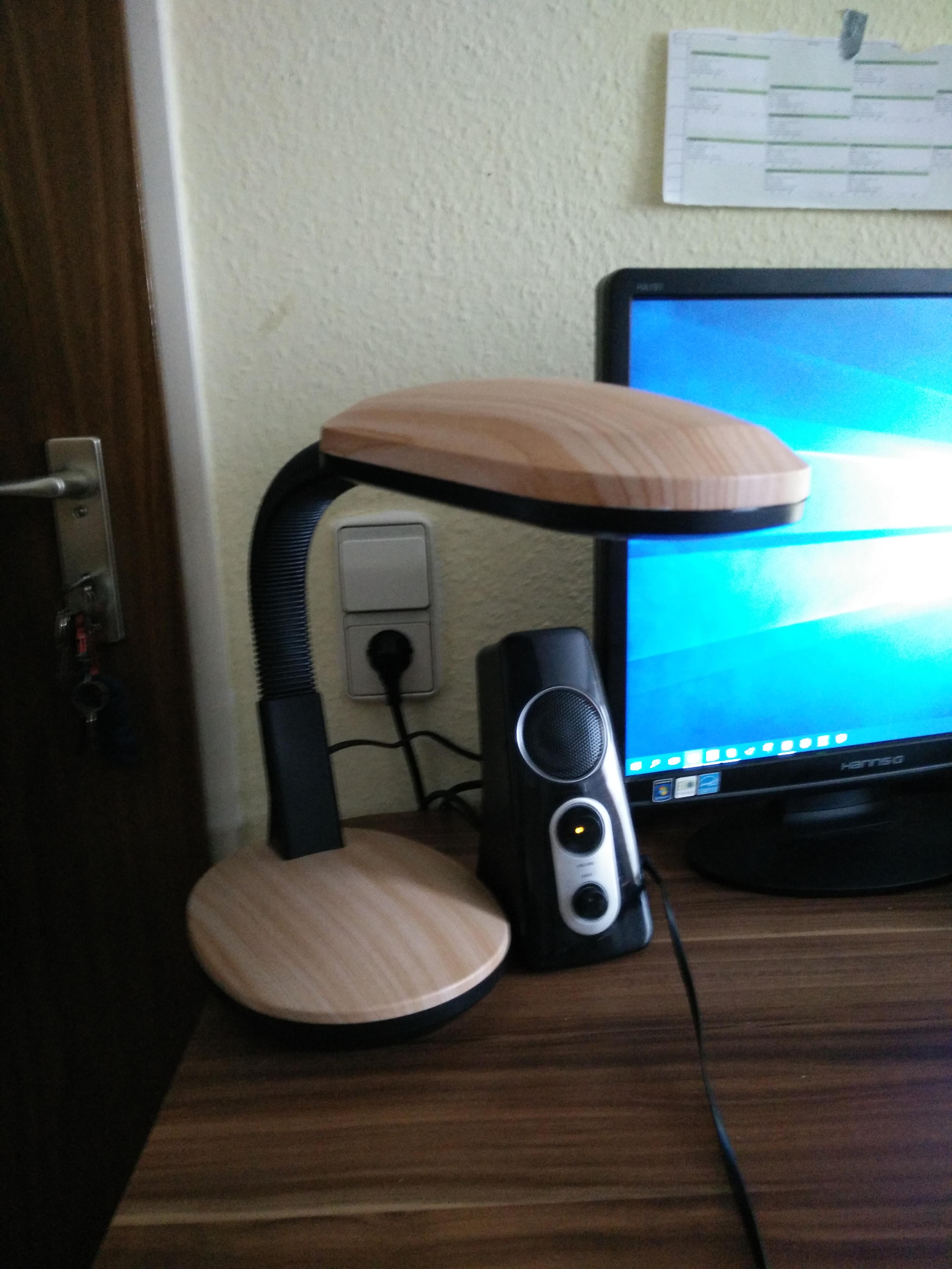

Ich hatte zu Weihnachten eine ziemlich stylische Tageslichtlampe bekommen (+ Zusatz-Leuchtstofflampe).
Nun ist die Lampe mitten beim surfen, 5 Minuten nach dem einschalten einfach ruhig ausgegangen.
Ich dachte vorerst meine Steckerleiste kann einfach nicht mehr Leistung bringen, aber bei anderen Steckdosen funktionierte es auch nicht und die Ersatzlampe ging auch nicht.... nun hatte ich sie zufällig angelassen und die ging nach ner viertel Stunde wieder einfach an....
Hat es echt so lange gebraucht damit dieser Stoff reaktiv wird?..
Danke :rolleyes:

poste das ding doch mal, dann kann man spekulieren.

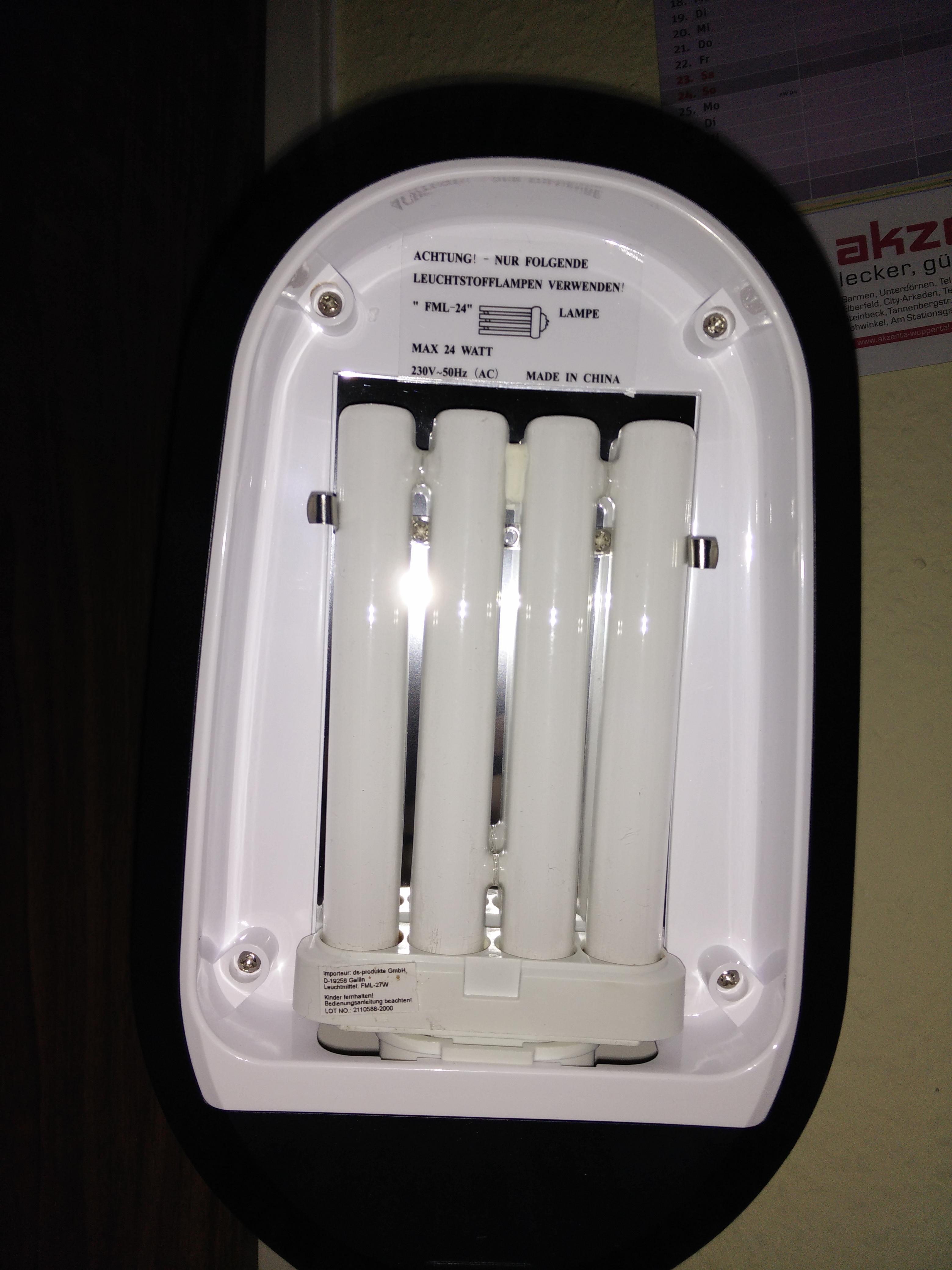

Nun da oben auf der Leuchte steht max. 24W und auf dem Leuchtmittel 27W, ist der Fall klar.
Das EVG wurde überlastet, was kurzzeitig funktioniert aber bei billigen EVG's ist halt sehr schnell Feierabend.
Na gut das ist eine Sache, aber beim der default Lampe war das selbe Problem vorhanden. Bei der Lampe hab ich nicht drauf geachtet weil der Schenker wohl beim Kauf nicht drauf geachtet hat :D
Und ja, die default lampe hat 24W
