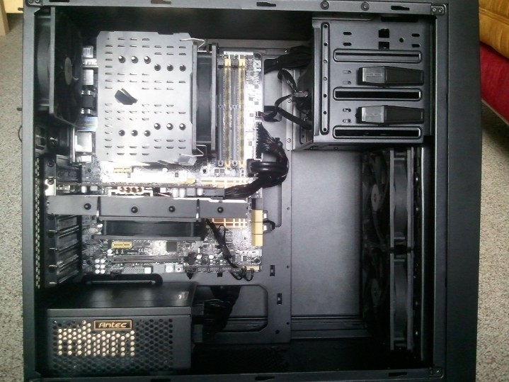

Im Foto sieht man den ersten Fehler.
Das Netzteil ist falschrum eingebaut! Niemals den Lüfter nach innen zeigen, wieso auch heiße Luft in die PSU ziehen? Das kann zusätzlich ein Problem werden wenn man versucht die Schrauben die man vor der Mainboardinstallation unter das Mainboard anbringen muss und direkt dadrunter ein Mülleimer in Form eines Netzteils liegt. Ach und übrigens, immer schön an einem ausgeschaltetem, jedoch angeschloßenem Netzteil erden! (Also hin- und wieder während des Baus drauf tatschen!)

Ob der Netzteil-Lüfter nach oben oder nach unten schaut ist nahezu irrelevant. Einzig der Punkt mit dem "Mülleimer" für Schrauben die hineinfallen können ist korrekt.
Theoretisch ist es bei dem RM550X sogar etwas besser wenn der Lüfter nach oben guckt da das Netzteil bis etwa 250W passiv läuft und die warme Luft dadurch besser auf dem Netzteil entweichen kann. Komplett passive Netzteil sollen auch immer "kopfüber" montiert werden.

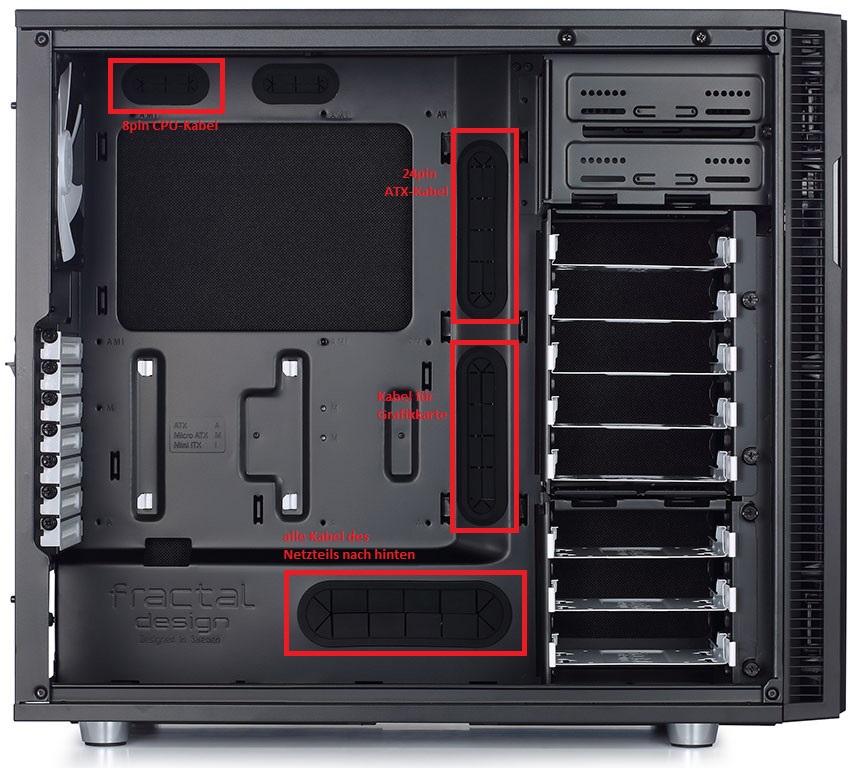

Zum Kabelmanagement hat Biggunkief ja schon was gesagt;) Im Define R5 ist nämlich definitiv mehr möglich:D Hier mal ein Anpsorn:
http://static.cms.netshare.pl/cms/2015/02/fractal-design-define-r5-recenzja-39.jpg

Hier wäre noch eine Rückseite:
http://www.technic3d.com/article/pics/1766/hardware/fractal_design_define_r5_gehaeuse_test_13.jpg
Am besten ist immer, wenn du alle verwendeten Kabel erstmal durch die unterste Öffnung nach hinten führst und anschließens die Kabel wieder an der STelle nach vorne kommen wo der kürzeste sichtbare Weg zum Stecker auf dem Mainboard vorhanden ist.

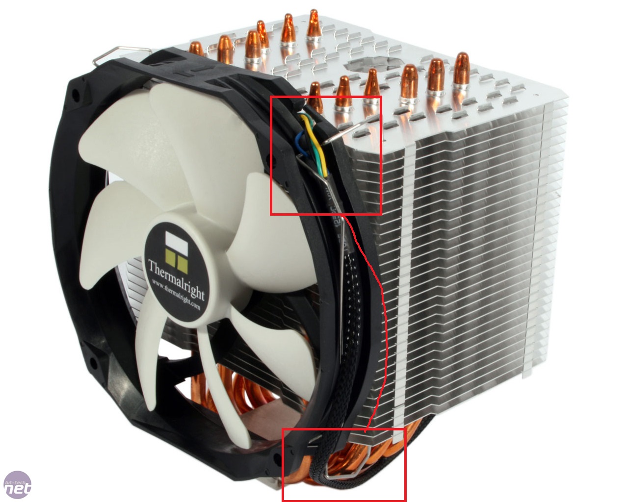

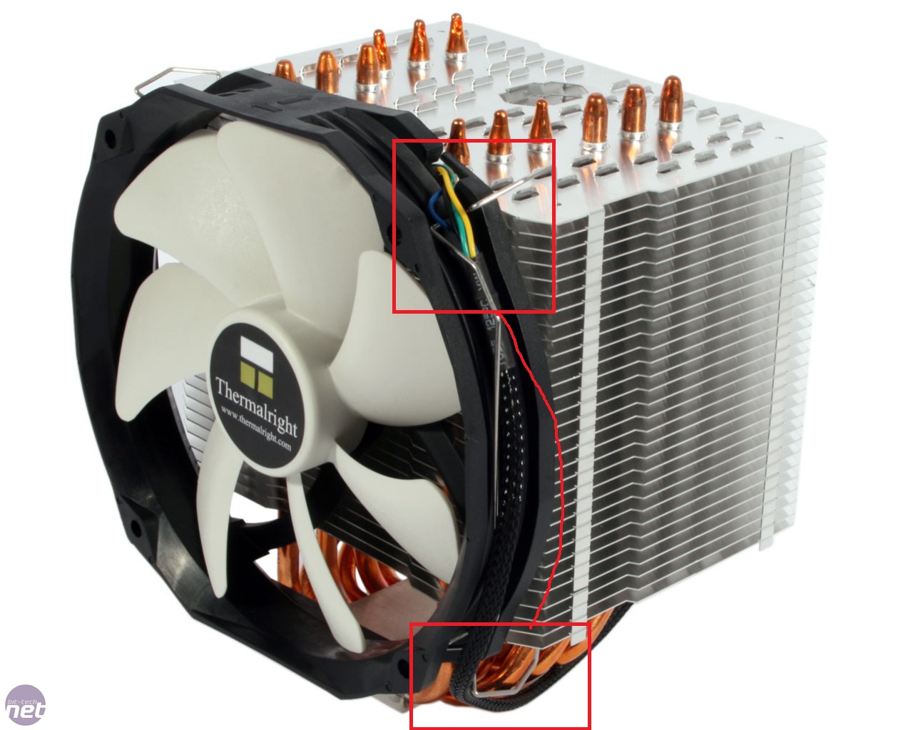

Desweiteren würde ich den Lüfter des CPU-Kühlers um 90grad im Uhrzeigersinn drehen und das Kabel dann durch die zweite obere Öffnung herausführen und anschließend nur den Stecker wieder hinein.
Das ist ja mal voll unästhetisch! Darüberhinaus ist das doch blöd die warme GPU-Luft einzusaugen. :p
Aber werd mich des KM Freitag widmen, danke für den Anstoß!
Du hast mich falsch verstanden:D Nur der Lüfter und nicht den gesamten Kühler.
Dadurch ist das Kabel näher am Anschluss und fliegt nicht im Gehäuse rum.
Ach lol sry. Hab ich in der Tat schon gemacht, das war auch ziemlich knapp vorher. Aber danke ^^
