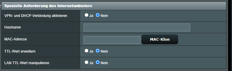

OK. Nach der Umstellung auf merlin war mein WAN weg. Der Asus ist hinter einer Fritzbox im PPPoE Zugang. Denn die Einstellungen in dem Bereich sind anders. Ja jetzt irgendwas dort umgestellt... Zumindest habe ich jetzt wieder Netz..
Ich glaube dieser Block ist neu und er stand auf JA. Nach Umstellen auf Nein kam wieder Saft.
Dann mal gucken, wie das mit Tailscale jetzt funktionieren wird
Das deine einstellungen weg sind, ist nach dem installieren eines neuen Betriebsssytems normal
Hast du jetzt PPPoE & Co wieder eingerichtet>
Ja. Habe es jetzt so an Laufen bekommen:
Hoffe das ist OK so.
Reaktionen: madmax2010
sieht soweit erst mal richtig aus
