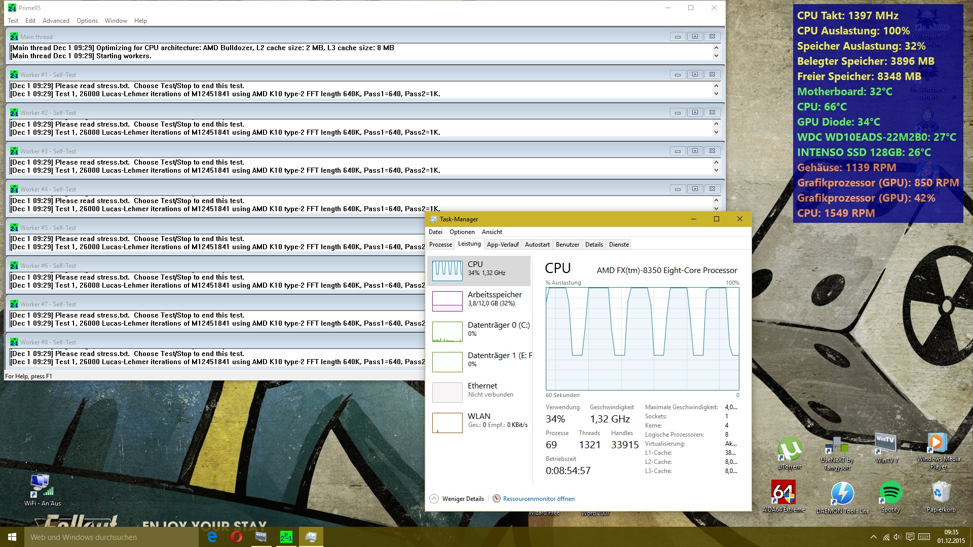

wollt mal fragen ob das normal ist, das meine Cpu wenn ich Prime laufen lass ständig hoch und runter taktet. Das ganze beginnt wenn die Cpu ca 65 Grad erreicht hat.
Hier mein System:
Win 10 64bit
CPU AMD FX 8350@4GHZ
Board Asrock 970 Pro3 Rev.2
GPU Sapphire AMD R9 380
RAM 12 GB DDR3
Netzteil XILENCE Performance A 730W
Kühler XILENCE CPU-Kühler M606
Gehäuse Sharkoon VG5-W
SSD 128GB
HDD 1TB

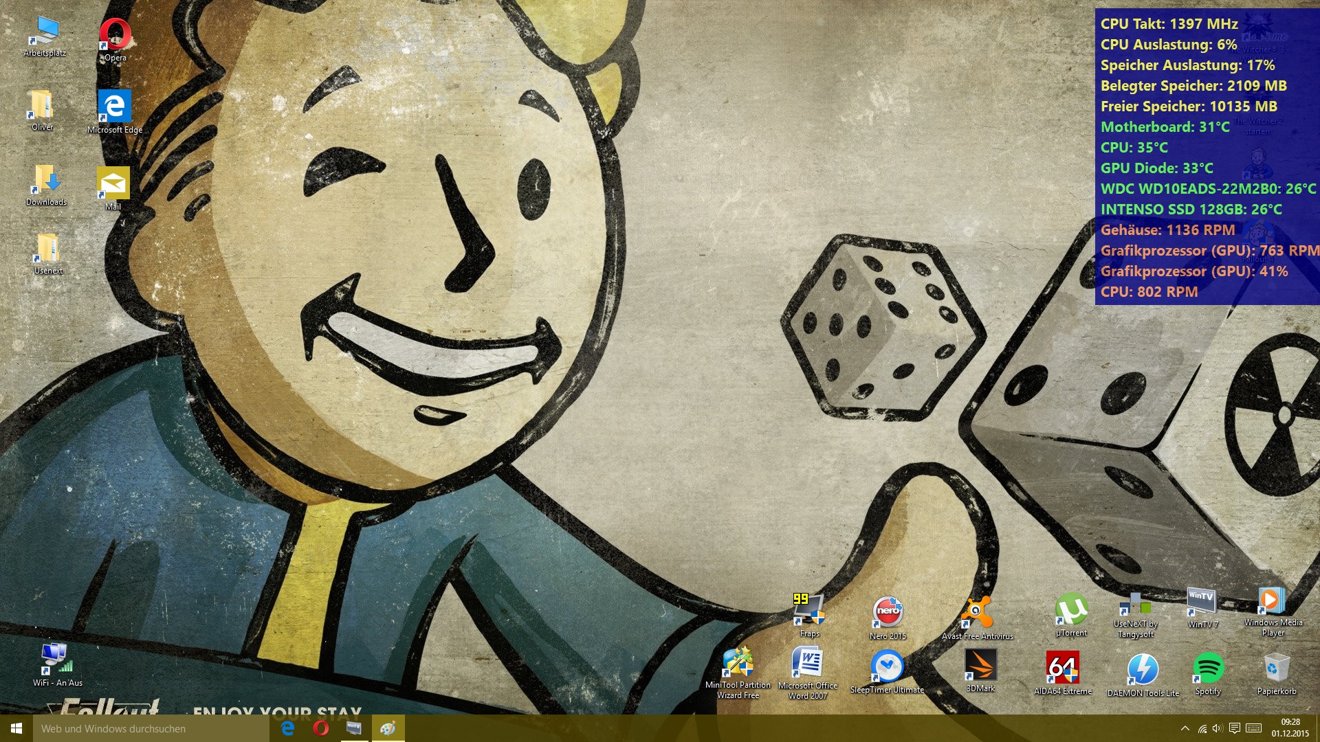

Hab noch zwei Bilder gemacht beim ersten läuft nur WinTv und beim zweiten dann Prime.
Die spannungswandler werden zu warm nicht die CPU selbst
Ein bekanntes Problem bei diesem Mainboard
Um das zu reduzieren könnte man einen Top-blow-Kühler verbauen z.B. Scythe kama grand cross
Ist ein bekanntes Problem bei diversen ASRock Boards die mit unzureichend ausgeführten oder unzureichend gekühlten Spannungswandlern versehen sind.
Siehe z.B. auch unter https://www.computerbase.de/forum/threads/fx-8350-arock-oder-msi-board.1515698/#post-17905838 und den dort zu findenden Links.
Gehäuse öffnen, einen Gehäuselüfter so im Gehäuse oder auf dem Motherboard befestigen, so dass er auf die Spannungswandler bläst und diese kühlt. Danach das Szenario noch einmal ablaufen lassen.
Gibt es dann keine Taktabsenkungen in mehr oder minder gleichmäßigem Rhythmus, weißt du was die Ursache ist.

Selbst mit einem besseren (sprich, mit höherwertigeren Spannungswandlern ausgestatteten) Board und optimaler Kühlung (selbst modulare WaKü für mehrere 100 €!) wirst Du dieses kurzzeitige Taktabsenken bei Vollast aller 8 Kerne nicht völlig eliminieren können (verringern aber schon)!
Grund dafür ist eine Funktion namens APM Master Mode (googeln!), die verhindern soll, dass die max. TDP der CPU - in diesem fall 125 W - überschritten wird. Leider ist die Bulldoizer-Architektur so ineffizient ausgefallen, dass die vorgegebene max. TDP nicht gehalten werden kann, wenn - wie bei P95 - alle 8 Kerne permanent zu 100% ausgelastet sind (was ja im Normalbetrieb wie etwa bei Spielen praktisch nie auftritt).
(Das ist auch der Grund, weshalb die schnellste AMD-CPU - der FX-9590 - die angepriesenen 5 GHz in real life so gut wie niemals erreicht oder allenfalls mit einem Teil der Kerne kurz "antippt"; selbst 4,7 GHZ sind konstant kaum machbar.)
Dieses Problem taucht in diesem Forum (und anderen) regelmäßig auf, s. z. B. hier https://www.computerbase.de/forum/threads/cpu-temperatur-fx-8350.1219319/page-2 Letztlich haben alle FX-Besitzer damit zu tun, nur manchen ist es nicht bewusst oder es fällt ihnen nicht auf. Ich spreche da aus eigener Erfahrung!
Man kann auf einigen hochpreisigen 990 FX-Boards APM im BIOS daktivieren, damit geht aber auch der Turbo-Modus verloren und man muss sehr auf die Kühlung der SpaWa achten, da diese dann extrem heiß werden können!
