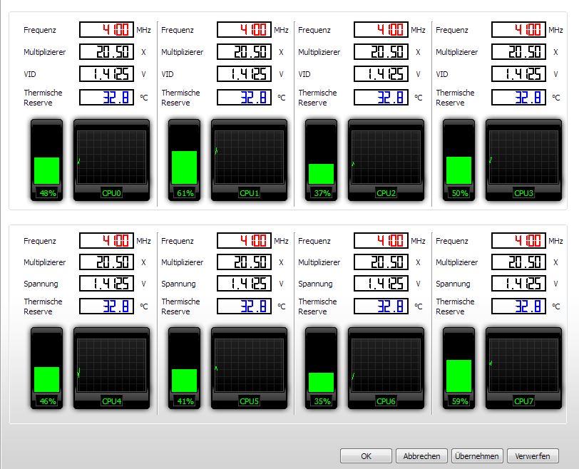

Also das AMD Overdrive zeigt in Form "thermische Reserven" ja beinahe den exakten Gegenwert von CoreTemp welches ich als Gadgetplugin laufen habe an. ----schon mal beruhigend - was mich sehr wundert ist nur dass bei meinem Asrock Extreme Tuner zwar eine CPU temperatur angegeben wird - jedoch nur eine ^^ ist das evtl. die VCore temp!? nur woher nimmt der die wenn da gar kein sensor ist? ^^ die wäre dann deutlich höher als die Kerntemperatur - und zwar egal wann - wirklich DEUTLICH höher (20-30 Grad :freak:) - Negative Werte heisst also über nominaler Max-Temp bin ich zwar nie - aber geht beim zocken sowie bei komplettauslastung über AMD Overdrive schon sehr ans maximum - teils hab ich noch 1 - 0.5 über ^^ und da läuft meine Grafikkarte ja noch nicht einmal....Prime hab ich jetzt auch versucht wobei es da mit sicherheit nach ner stunde in den negativen Bereich laufen dürfte (Screenshot entstand nach 3 Minuten als es sich bei dem Wert kurzweilig eingependelt hatte - war dann bis zu 15 minuten nie unter 1.0 reserve aber-> habs vorhin beim Zocken auch wieder gemerkt - nach 3 Std fings an miniruckler zu geben - ins system geschaut - da war amd overdrive leider nicht geöffnet aber das gadget hab mir 73°C angezeigt - heisst also CPU wahrscheinlich im Throttle Modus.... bin gespannt was der neue CPU Kühler bringt ;-) soll am Montag geliefert werden - ich schreib dann mal ne kleine Rezension - Danke einstweilen

Das AsRock Tool ist ... na ja....:rolleyes: Hatte auch mal das FX 990 Extreme 9 mit nem FX-8350, da wurden mir bis zu 80° C für die CPU-Temperatur bei P95 angezeigt! Das ist allerdings mitnichten die CPU-Temperatur, sondern die des CPU-Sockels im Mainboard! Interessant ist, dass andere FX 990 Boards (Asus, Gigabyte) trotz gleicher CPU eine deutlich niedrigere CPU-Sockeltemperatur meldeten (40-60° C!). Also entweder die AsRock-Sensoren erzählen da was vom Pferd oder aus unerfindlichen Gründen heizen die AsRock-Platinen viel stärker auf als die anderer Hersteller, who knows :p
Ist aber letzlich wayne, da es wie gesagt einzig und allein darauf ankommt, dass das CPU-package nicht heißer wird als die von AMD vorgegebene Maximaltemperatur, also die "therm. Reserve" stets > 0 bleibt!
Der Ashura ist auch ein sehr guter Kühler und dürfte einiges mehr bringen als der AC! Allerdings, die Idle-Werte sind irrelevant und im Zweifel misst der CPU-Sensor da eh' Mist, da er wie gesagt nur dafür da ist, bei Annäherung an die Maximaltemperatur "Alarm zu schlagen", sprich für Taktabsenkung und schlimmstenfalls ausschalten zu sorgen! Daher, wenn der Ashura da ist, unbedingt P95 anschmeißen!
Der sollte es eigentlich (bei ordentlicher Gehäusebelüftung) schaffen, dass die therm. R. nicht unter 10-15 Kelvin fällt, das wäre dann sorgenfrei.,

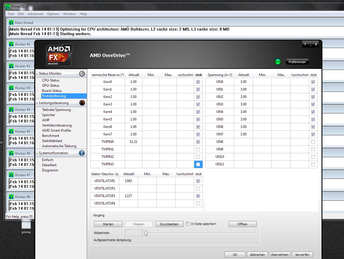

So...Scythe Ashura angekommen - sofort verbaut - war zwar bissl kniffelig und tatsächlich seeeeeehr knapp von der höhe - geht bis auf den letzten millimeter zur seitenwand aus ^^ - habe jetzt mal 30 minuten prime laufen lassen und dabei die cpu temp mit amd overdrive beobachtet - zum einen bleibt er viel stabiler auf ner konstanten temperatur und die thermische reserve pendelte sich bei 2,8°C ein - bringt zwar jetzt nicht die welt aber da die temperaturen ja wie gesagt wahrscheinlich beim cpu-case ausgelesen werden sagen diese werte doch schon sehr gutes aus da zum einen eine konstantere und auch bessere ableitung erfolgt ;-) passt - cpu taktraten sacken im amd overdrive nicht alle gleichzeitig ab nach einiger zeit und wieder auf 4ghz sondern nur jeweils einzelne kerne (max. 4 gleichzeitig für ca eine sekunde auf 1400mhz dann sofort wieder auf 4 - dann andere zwei auf 1400 wieder usw....was du ja eben beschrieben hast zwecks spawa schonen ;-) vorher nach einiger zeit alle gleichzeitig auf 1400 und wieder rauf - auch nicht nur für eine sekunde - das war dann wohl der drosselmodus wegen kurzer max temp überschreitung - also passt - sieht geil aus - war nicht zu teuer ;-) kann ich nur empfehlen ps: ram und gehäusetemperatur sind mit dem jetzt auch um einiges gesunken - weis ich zwar ned genau da ich das am lamptron lüftersteuerungsgerät auslese und kein foto habe ^^ aber 2 werte waren konstant über 40°C (Ram und cpu kühler ) diese bleiben jetzt mit diesen externen temp sensoren bei maximal 28°C also scheint der airflow dieses cpu kühlers allgemein um einiges besser zu sein was sich auch in der lautstärke - sehr viel leiser unter volllast - bemerkbar macht.

Hmm, nur 3 Grad therm. Reserve kommt mir für einen 14cm-Turmkühler und FX-8350 doch recht wenig vor (es sei denn, die CPU ist übertaktet), hast du mal gecheckt, welche Kernspannung bei P95 anliegt und ob der Lüfter des Ashura dann auch mit Maximaldrehzahl, also ca. 1.300 U/min läuft?
Aber egal, zu heiß wird er zumindest nicht und wenn du mit den Ergebnissen zufrieden bist, soll es mir auch recht sein :D
Wie gesagt: dass einzelne Kerne unter P95 immer wieder kurzzeitig drosseln, ist beim FX unvermeidbar, ich hatte seinerzeit sogar mehrere AiO-Kompakt-WaKüs (mit 240er-, 280er und sogar 360er-Radi!) auf dieser CPU ausprobiert und bei allen Kühlern passierte das! Und das, obwohl ich einen offenen bench-table und 22-24° C Zimmertemperatur habe, also bestimmt kein Hitzestau droht.
Dieses Kurzzeit-throtteln man wie gesagt nur mittels deaktivieren von APM im BIOS abstellen, aber das empfehle ich nicht, zumal P95 ohnehin ein praxisfernes Szenario darstellt. Beim 3DMark11-Benchmark etwa verhält sich der FX (bei ausr. Kühlung) völlig taktstabil.

ein top-down kühler hatte ich ja unmittelbar zuvor installiert - da ist jedoch mein ram abekackt und hat überhitzt - ich hab ja auch schon geschrieben dass seitens asrock das bei diesem board spezifisch empfohlen wird - dennoch wars bei mir kontraproduktiv ^^ ja 3 grad sind mir auch fast bissl wenig - werd das teil wenn ich mal wieder ein wochenende haben grundsanieren vllt. find ich ja den fehler und ja - der lüfter dreht voll rum - übertaktet ist der CPU nicht - bläst auch egal unter welcher last oben und hinten kühl raus ausm gehäuse ...momentan taugts ^^ sollte ich mal den "fehler" im system finden geb ich bescheid - mir kam ne kühlleistungssteigerung von popeligen 2 grad auch bissl wenig vor aber dafür zeigen jetzt sämtliche sensoren mal stabilere werte an - vorher sind die hin her hin her hin her....a weng seltsam bei sprüngen im idle von 18!C-22°C-18!C-28°C- und das im 0,5 sekunden takt ^^ das ist jetzt weg:freak:
also....meine fresse ich bin vllt. was bescheuert - na die alte halteplatte hab ich bzw. musste ich benutzen - diese ragte über das mainboard auf der oberseite ca 2 mm über...das war spiel...da kommen nochmal innengewinde geschraubt bei dem kühler - diese lagen nicht am board an - ich mach den runter - seh die leitpaste - die hatte nicht mal kontakt LOOOOOL - und selbst da hat der noch so gekühlt ^^ - jetzt hab ich ingame 34°C ----also ein minimaler unterschied :evillol::p
sowas ist mir aber echt noch nie passiert - im ersten moment schien der sockel schon zu spannen ....naja ^^ hab das jetzt mit ein paar beilagscheiben gelöst ^^
kühler macht eigtl. nicht besonders lärm - da sind meine silent lüfter an der oberseite lauter ^^ graka läuft auch auf 45°C - und der steht neben mir am schreibtisch - muss sagen da sind hier alle anderen geräusche störender als das ^^
und dass die bodenplatte konvex wäre seh ich jetzt nicht wirklich ^^hab beim umbau extra drauf geachtet - äh - nein ^^ das mit dem drosseln einzelner kerne eher die spawas geschont werden sollen hat mir ja Nobbi56 bereitsch geschildert
Danke trotzdem für alle bemühungen und interesse - aber ich denke die werte sprechen nun endlich für sich ^^ so kann ichs definitiv lassen
im hintergrund läuft BF4 windowed (5sec vor dem screenshot auf vollbild) auf ultra - winamp - teamspeak - und da denke ich kann man nix besseres mit lukü erreichen - denke dass da sogar ne mittelklasse wakü ned mithalten kann - lukü kann man selbst wenn man mal nur kurz pausiert sehr schnell wieder auf idle bekommen - bei ner wakü dauert das - diese denke ich würde sich egal welcher radiator ständig ein wenig mehr hochheizen (bei nur cpu kühlung und internen radiatoren) und ich kauf mich für das teil sicher keine 2-3 hundert euro wakü mit externem radiator ^^

Jetzt stimmt's (gut)
Mit einer WaKü könntest du wohl noch ein paar Grad mehr erreichen (so knapp 30 schätzungsweise), aber entweder um den Preis deutlich lauterer Lüfter (wie bei Kompakt-WaKü-Lösungen à la Corsair, NZXT usw.), oder mit einer modularen Lösung einschl. großer Radiatoren, was mehr Geld, Platz und Bastelaufwand erfordert. Und letztlich würde es auch keinen Unterschied machen; die WaKü-Lösung würde sich nur dann auszahlen, wenn du die CPU noch übertakten willst, denn erst dann können sich WaKüs deutlich von den besten Luftkühlern absetzen, da sie bei sehr hoher TDP einfach noch mehr Reserven aufbieten können.
