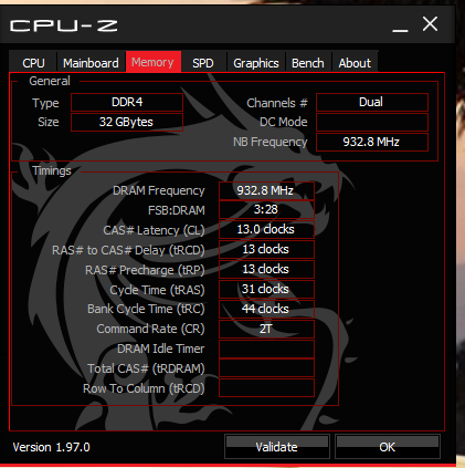

Hallo ihr habt bestimmt mehr Erfahrung als ich und könnt mir helfen bezüglich der Taktrate, da ich der Meinung bin das diese falsch ist.
Bemerkbar hat es sich bei mir gemacht bei dem Spiel Rust über Steam, da ich dort nur eine Maximal FPS von 40 besitze nach meiner Google suche bin ich dann auf die Taktrate gestoßen bekomme es aber nicht so hin.

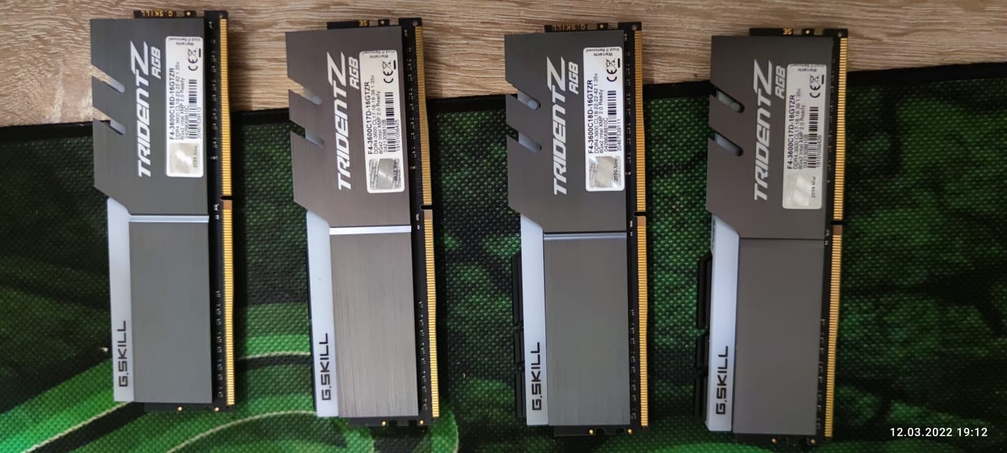

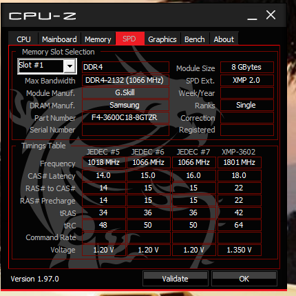

Ram: G.Skill F4-3600C17-8GTZR 2 Mal (8 GB Sollte 3600 MHZ haben)
G.Skill F4-3600C18-8GTZR 2 Mal (8 GB Sollte 3600 MHZ haben)
Bios ist auf neusten Stand und läuft mit XMP Profil 2 habe aber schon beide ausprobiert und versucht die vorgegebene MHZ einzustellen, aber dann Bootet das System nicht bis sich dort das Bios zurückstellt.

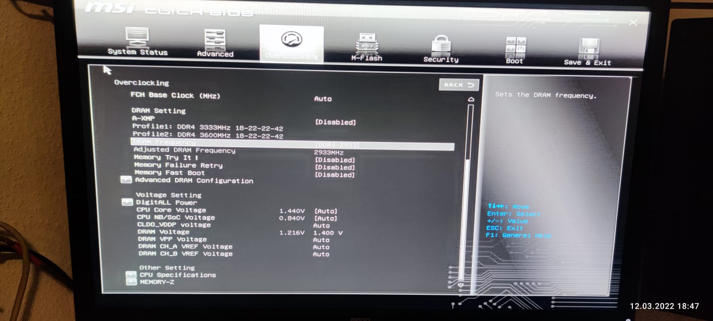

Hast du es mal mit 3200Mhz probiert? Evtl. packt der Speichercontroller im 2600x keine 3600Mhz.
Die üblichen Empfehlungen:
  • Ram in Slot 2 und 4, falls es 4 Slots gibt Sind 4 Riegel
  • Aktuelles BIOS, dass deine CPU aber noch unterstützt
  • DRAM-Voltage auf bis zu 1,4v
  • XMP ggf. "nur" auf DDR4-3200 einstellen. Deine "alte" CPU macht nicht einfach so DDR4-3600 mit.
Der 2600X kann keine 3600MHz egal bei welcher Ramspannung.
Der IMC (Speicherkontroller) ist nicht der beste, gute IMC´s sind bei bissel über 3200MHz, das bezieht sich auf etwa 15%, alle anderen sind drunter.
Also die Wahrscheinlichkeit ist gering das deine CPU überhaupt auch 3200MHz Ramtakt "packt".
Ich würde mit 2933MHz anfangen und einer Ramspannung von 1,4V.
Mein 1600AF lief mit 3600er RAM, war aber auch Ballistix und nicht der Gammel-RAM von Gskill mit miserablen Timings und dazu noch gemischte Kits und Vollbestückung.

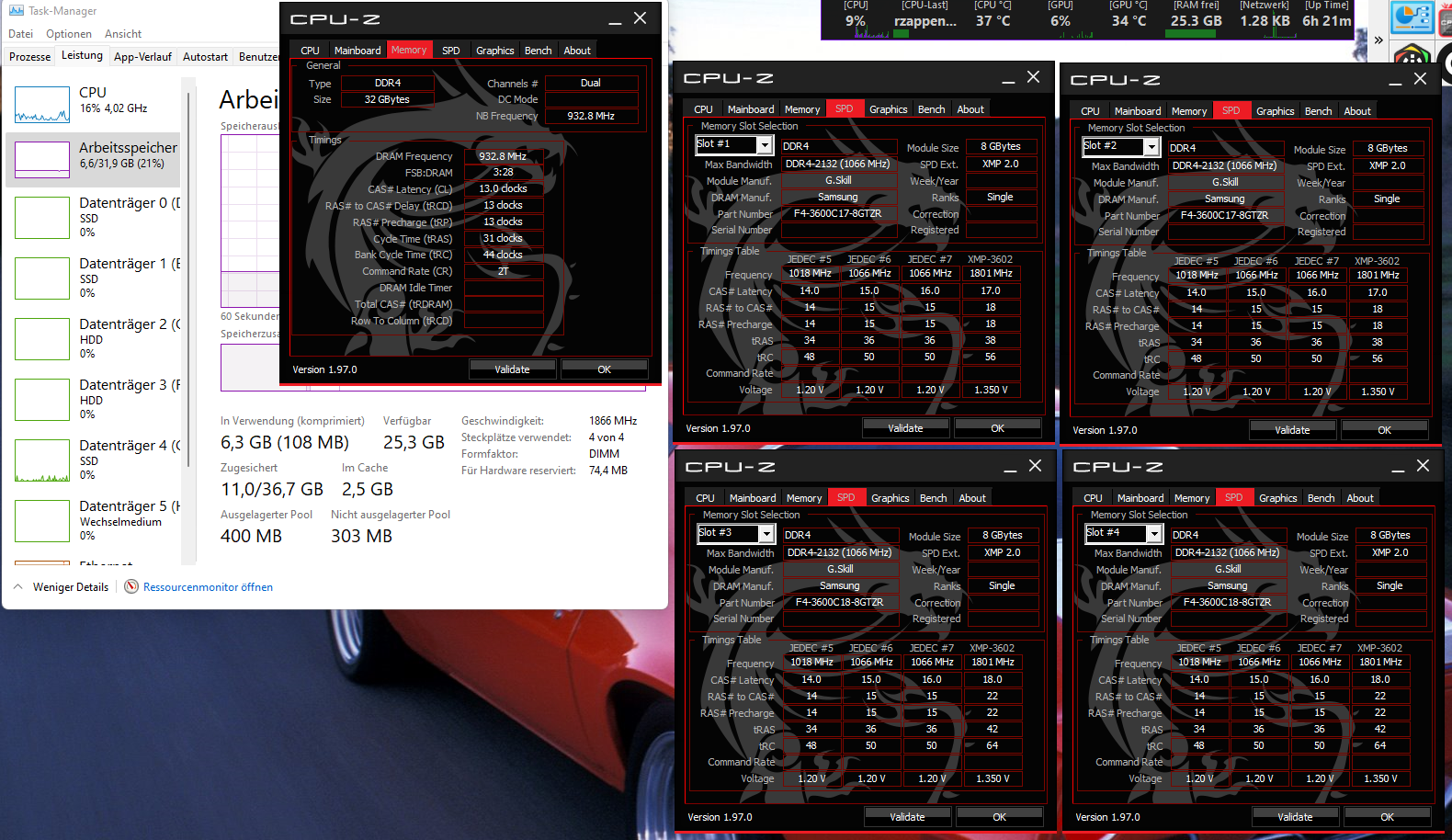

Ggf stimmt da auch etwas nicht mit den genutzten steckplätzen denn der läuft nur massiv runtergetaktet auf 1866.
Bitte so stecken: Kit 1 auf A2/B2, Kit 2 auf A1/B1.

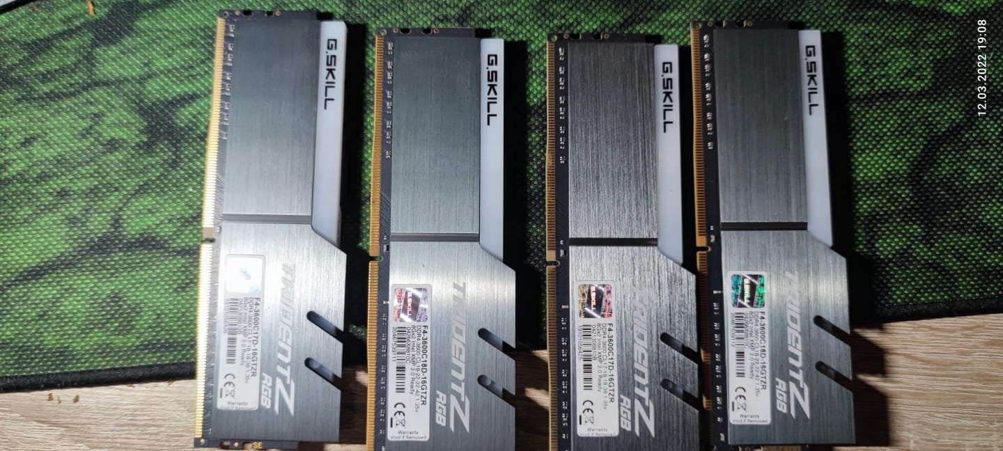

Sollten eig so gesteckt sein.
1600AF ist doch der gleiche CPU oder ?
Wieso den gammel RAM ?

Vollbestückung kannst froh sein wenn du die 3000MHz packst da ist oft bei 2933MHz schon Schluss.
Und Gammel-RAM weil der für 3600er echt miserable Timings hat. 3200 CL16-18-18 ist ähnlich schnell aber wesentlich handlicher für den Speichercontroller.

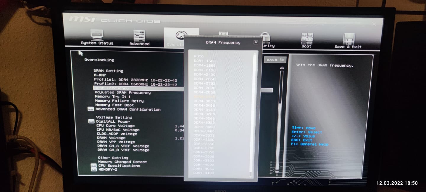

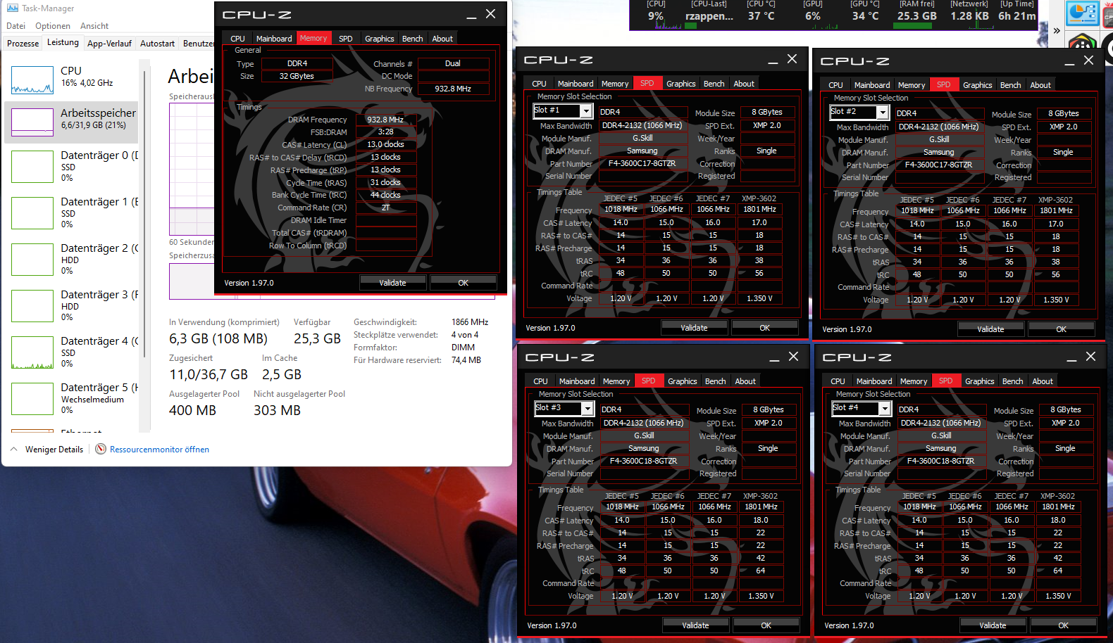

Also gefühlt ändert sich da überhaupt nichts
versucht mit 3200 Mhz und 2933 Mhz bei 1.4V
Hoffe habe es richtig gemacht.
oder der wert wird einfach nicht übernommen
Werde mal Bios Fotos hinzufügen

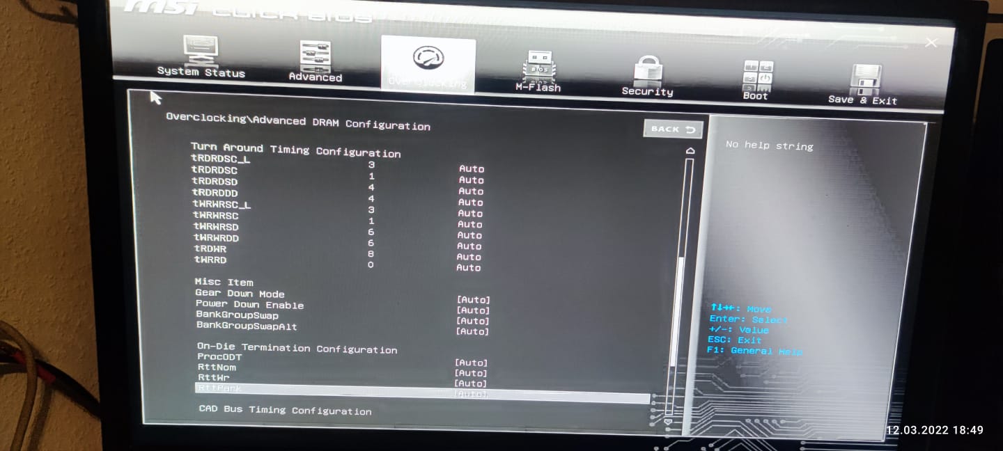

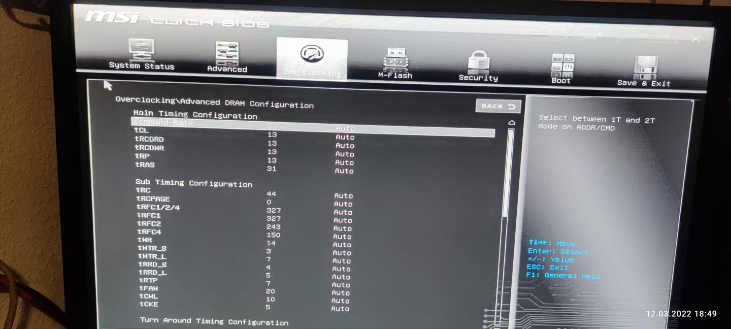

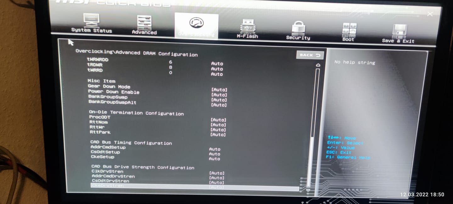

Hier mal Bilder wie ich es eingestellt habe und was für Einstellungen möglich sind.
Ich vermute das sich da aber nichts speichert oder es automatisch zurückgesetzt wird.

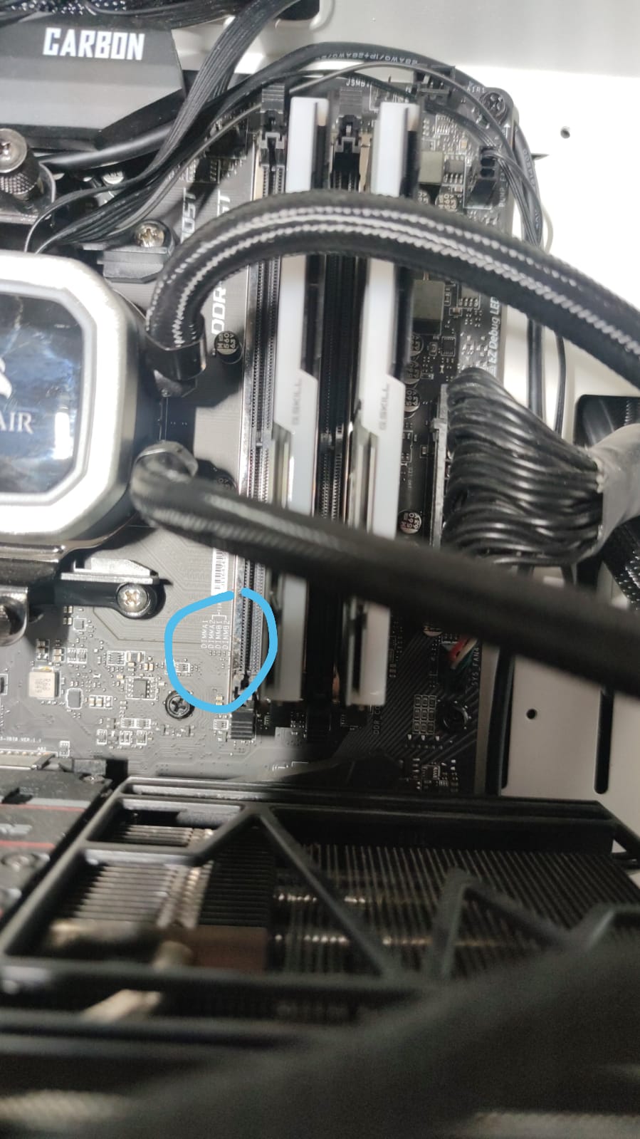

RAM umstecken, momentan hast du Kit 1 in A1/A2 und Kit 2 in B1/B2
EDIT: XMP im Bios muß an sein, danach Takt manuell auf 3000 runtersetzen
sollte so richtig sein ?
wert wurde jetzt übernommen 3200 und 1.4
2933 und 1.4 ebenfalls gleiche Ergebnisse

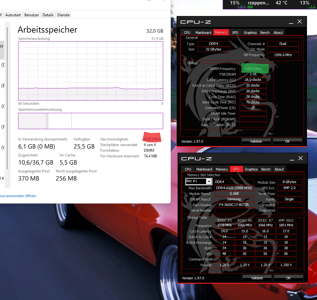

so stimmt es oder ?
Grün = doppelt nehmen
Rot = ist wert
weiß nur nicht was ich nun anders gemacht habe
Drewkev schrieb:
Perfekt danke, was auch immer ich nun anders gemacht habe. es klappt auch nun besser . etwas noch an der Grafik rumgestellt und nun auch mal spielbare 70-90 FPS.
ich danke euch
