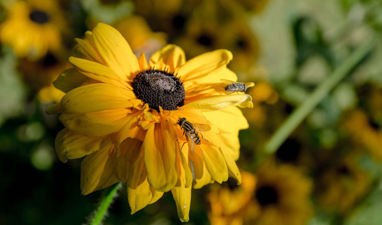

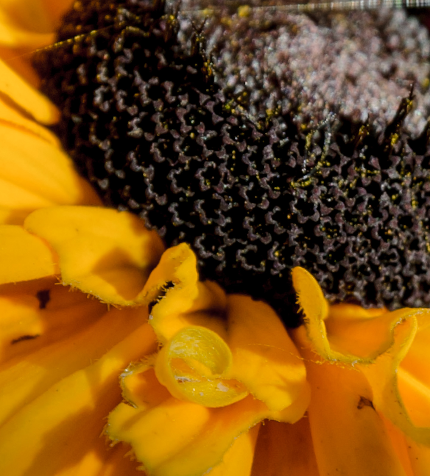

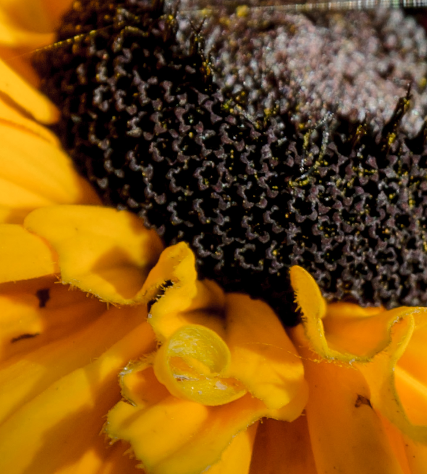

Das Tamron ist definitiv besser als das Canon 17-85, und durchaus gleichauf mit dem 15-85, dafür aber Lichtstärker - das Canon 17-55 2.8 ist auch nicht vieeel besser, da du die Version ohne VC hast besitzt du sogar die optisch bessere Linse (Hab die mit VC für Nikon, die aber auch nicht schlecht ist). Es handelt sich wohl ziemlich klar um einen Fehlfokus der sich leicht beheben lässt - und das sollte Tamron eigentlich auf eigene Rechnung machen.
Natürlich darf man keine Wunder erwarten - aber besser als das Kit sollte es allemal sein, mal ein Beispiel + 100 % Crop
