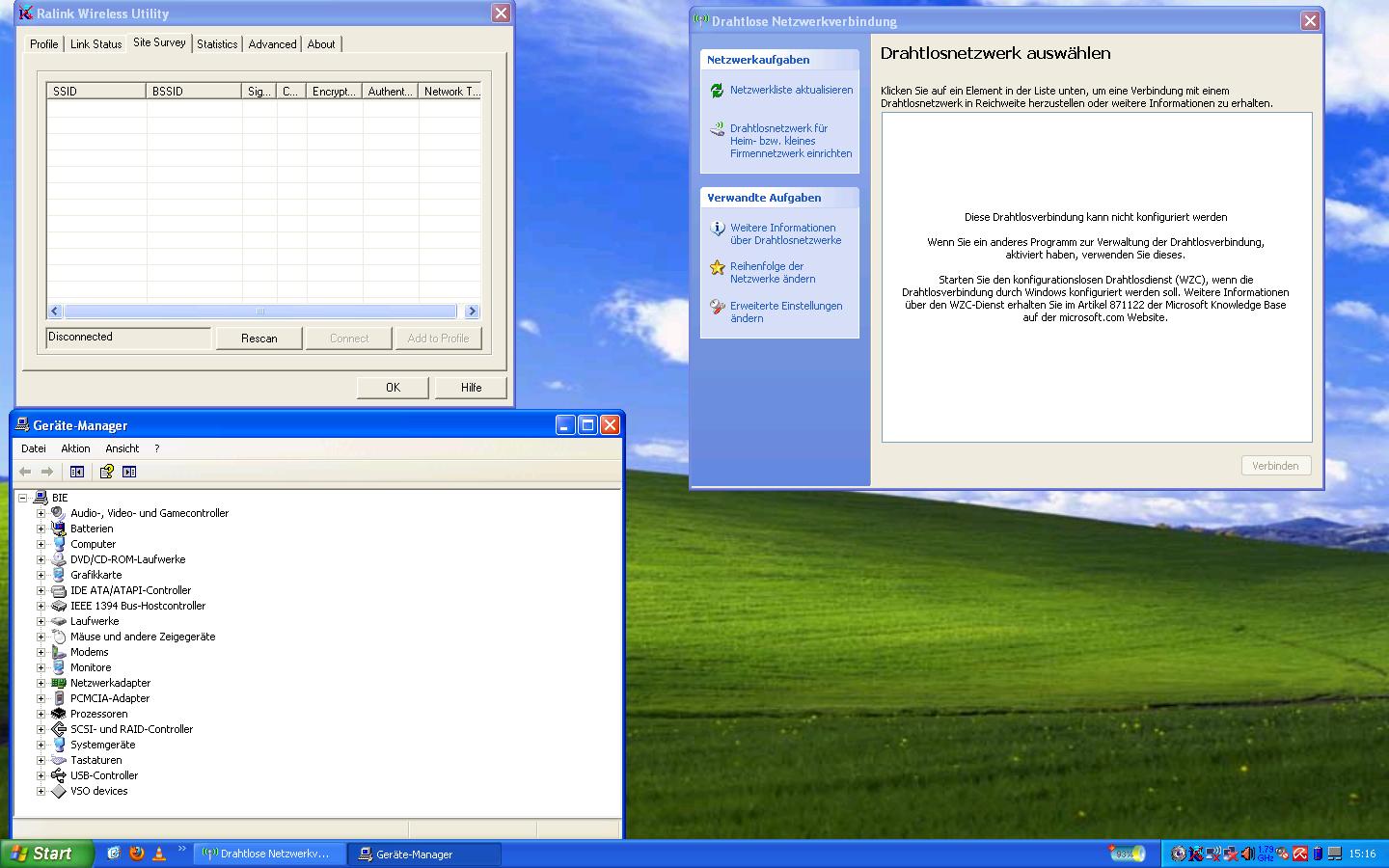

Wenn ich die Treiber von Plüschtier drauf mache sieht das ganze so aus. Immerhin nimmt er die Treiber an, funktionieren aber auch nicht
Den konfigurationslosen Dienst habe ich mal gestartet. Nun kann ich sogar nach Wlans suchen, findet aber keine ^^
Habs geschafft mit den Treibern, es musste noch ein Dienst aktiviert werden. Danke Plüschtier :)
