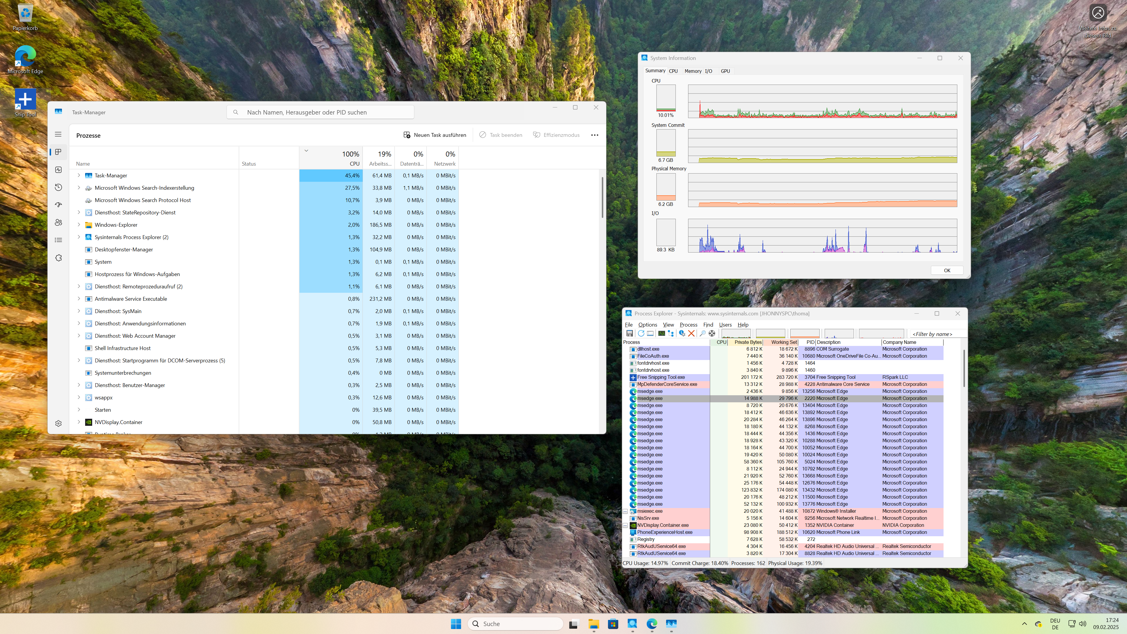

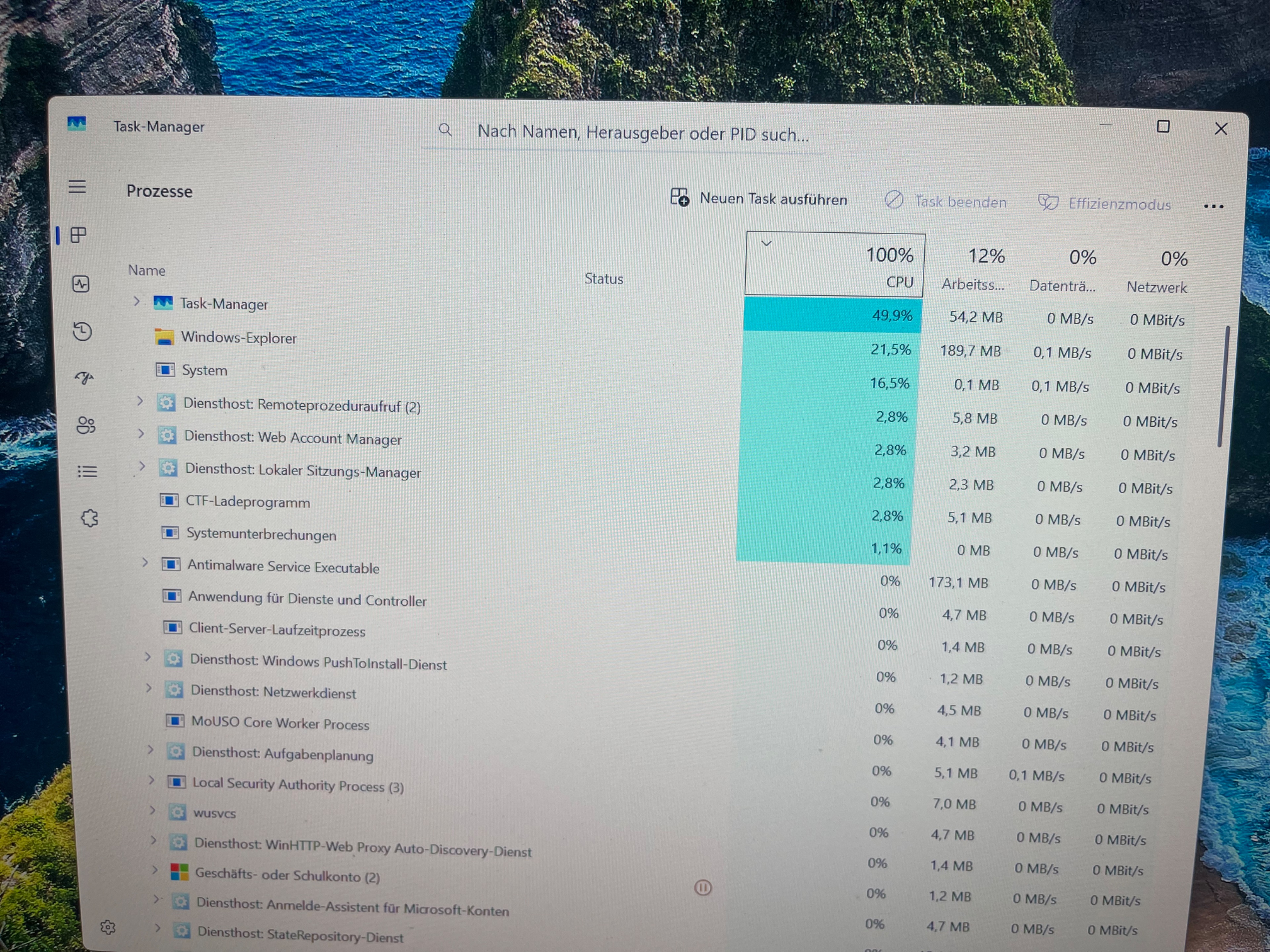

Hallo, mein Task Manager läuft auf 100% bei der CPU im Ruhezustand obwohl keine Auslastung vorliegt laut Prozess Explorer( Auslastung im Explorer bei 3% im Ruhezustand). Es wechselt immer zwischen verschiedenen Programmen welches die angebliche Auslastung verursacht. Ich habe schon versucht Windows zurückzusetzen und neu zu installieren war aber erfolglos. Ich habe den RAM mit dem Windows Tool überprüft und alle Festplatten bereinigt, war auch erfolglos. In Cinebench war die CPU jedoch dann beim Test zu 100% ausgelastet (wie es sein soll) und es hat alles reibungslos funktioniert. Bei Spielen (z.b Forza Horizon 5, Bo6 ) habe ich 90fps aber es laden die Texturen nicht vollständig bzw. gar nicht und das Spiel hängt ständig. (ich denke das ist Bottleneck). Bei Bloons TD6 gibt es keinerlei dieser Problem. Erneutes installieren jeglicher Treiber führte auch zu keinem Erfolgserlebnis. Meine Frage daher was kann ich tun das meine CPU wieder normal läuft oder kann dies auch evtl.an der GPU auch liegen.

Hier sind 2 screenshots vom task manager und den festplatten
Welches Windows und welche Energieoptionen sind eingestellt?

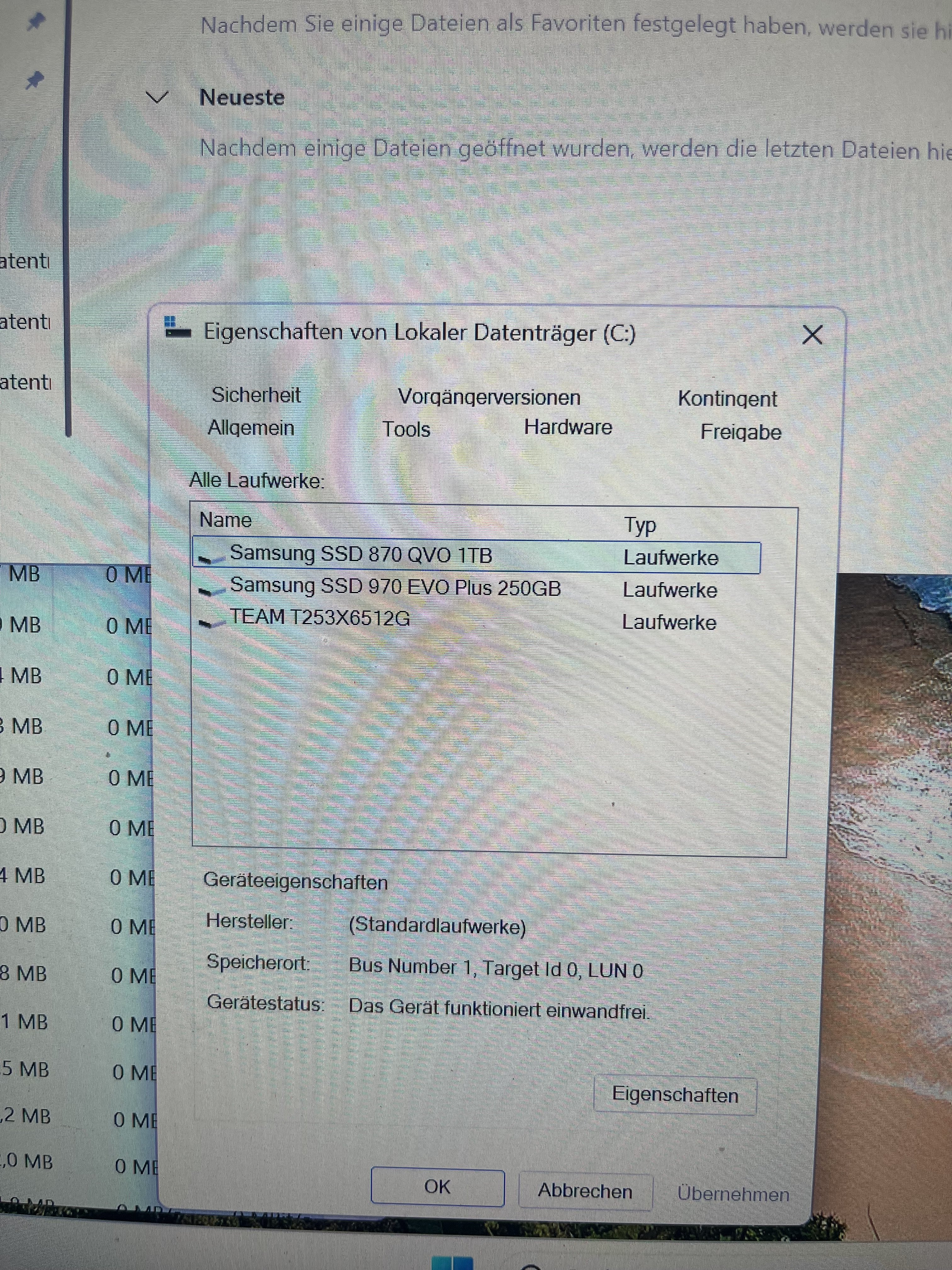

windows auf der QVO?

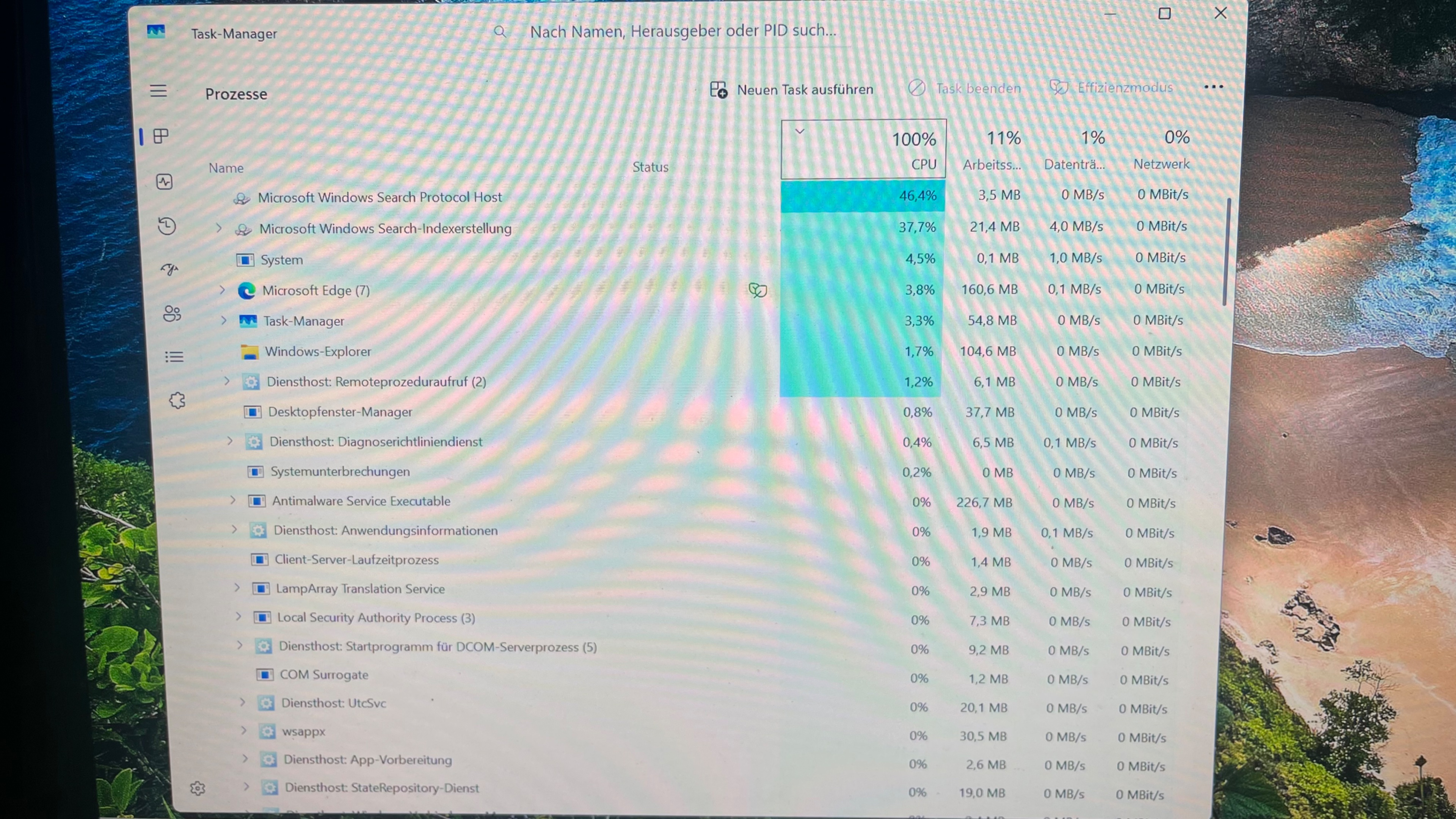

QLC Chipshaben furchbare Wenn der Search Indexer vorbei kommt und last auf der SSD erzeugt, muss die CPU viel auf Daten Warten, was zu hoher "leerlauf last" fuehren kann
Steht doch da.
Windows Search nutzt mehr als 83 % der Ressourcen.
Wie @madmax2010 schon schrieb, kann das durchaus mit einer lahmen SSD zusammenhängen.

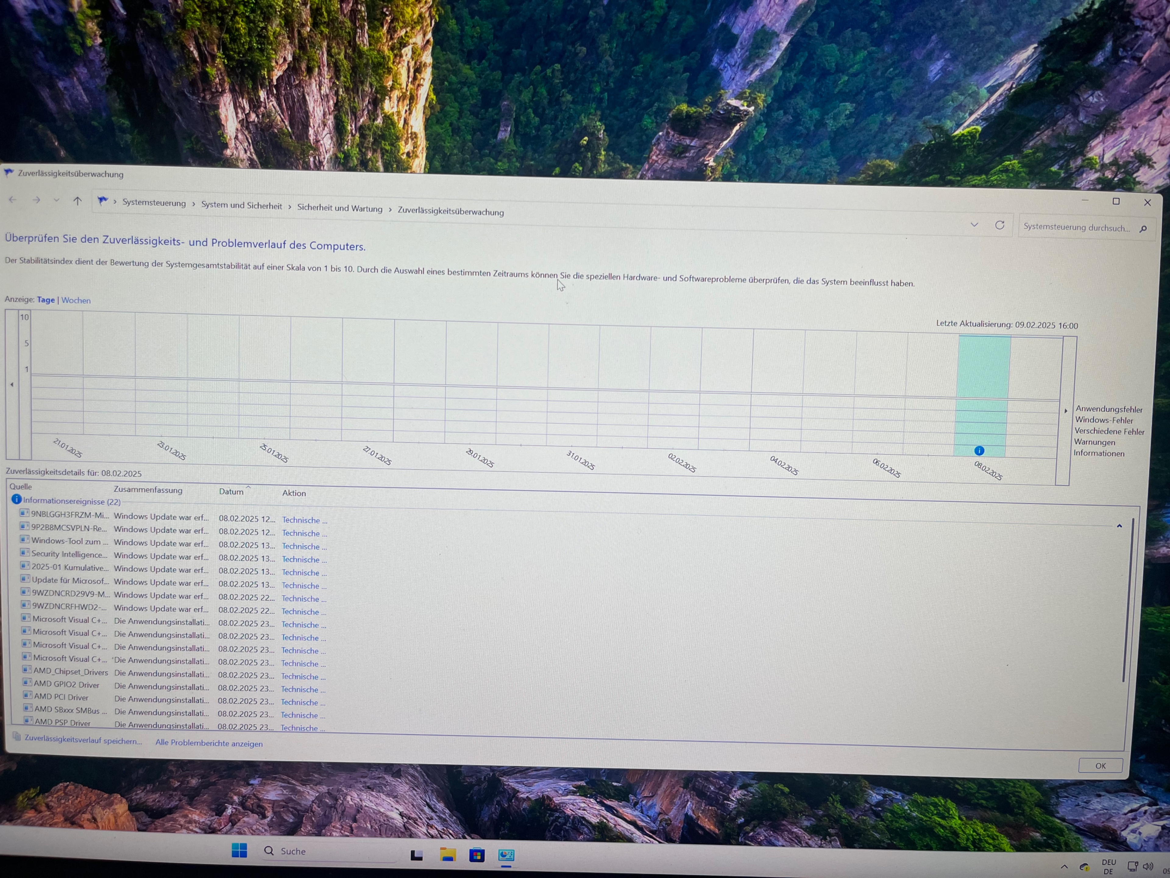

Schau mal, was der Zuverlässigkeitsverlauf an Infos ausgibt.

Nein windows ist auf der EVO installiert
So sieht es nach ca 5min nach dem starten aus
Gibt es auch mal Hänger? Sprich System startet neu oder ähnliches?
Kabel und ssd habe ich noch nicht getauscht, hänger gibt es keine auser in spielen kurzes standbild, wenig texturen und lange ladezeiten
Windows 11 24H2 und energiestatus ist auf beste Leistung

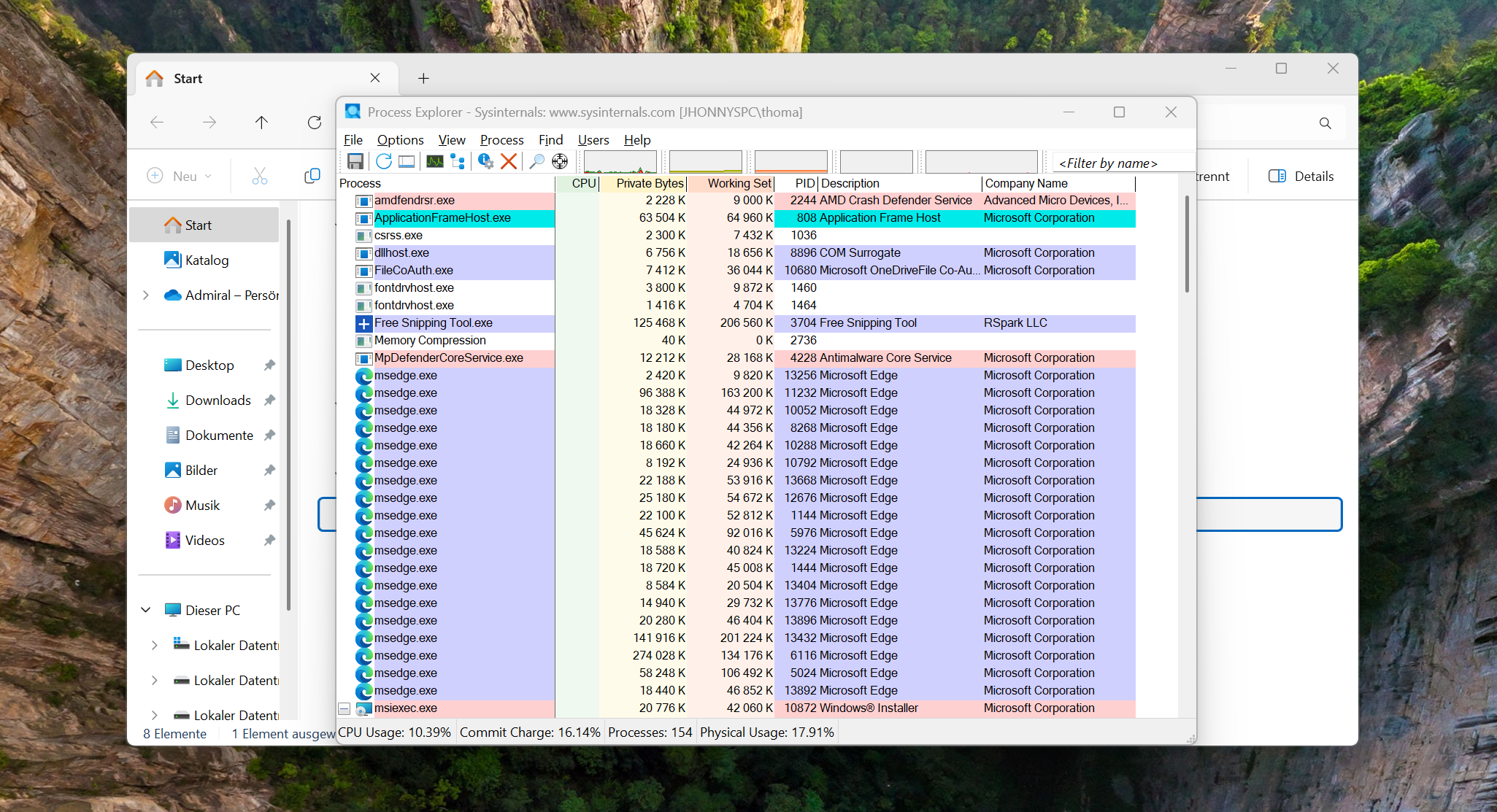

A) bitte keine Fotos sondern Screenshots
B) wie sieht es denn auf dem CPU Reiter je Core aus ... uU taktet die einfach bei Badarf nicht hoch....

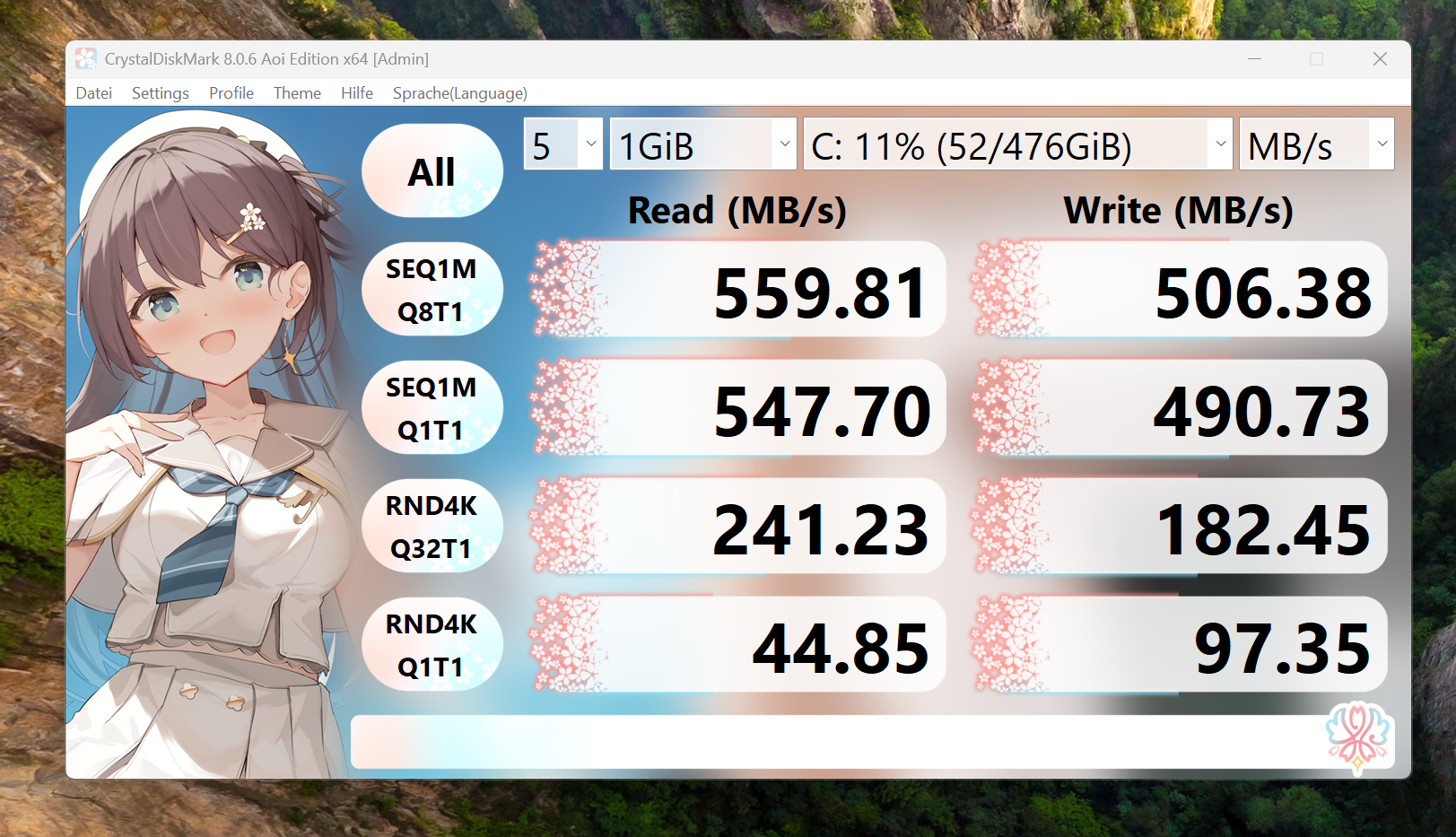

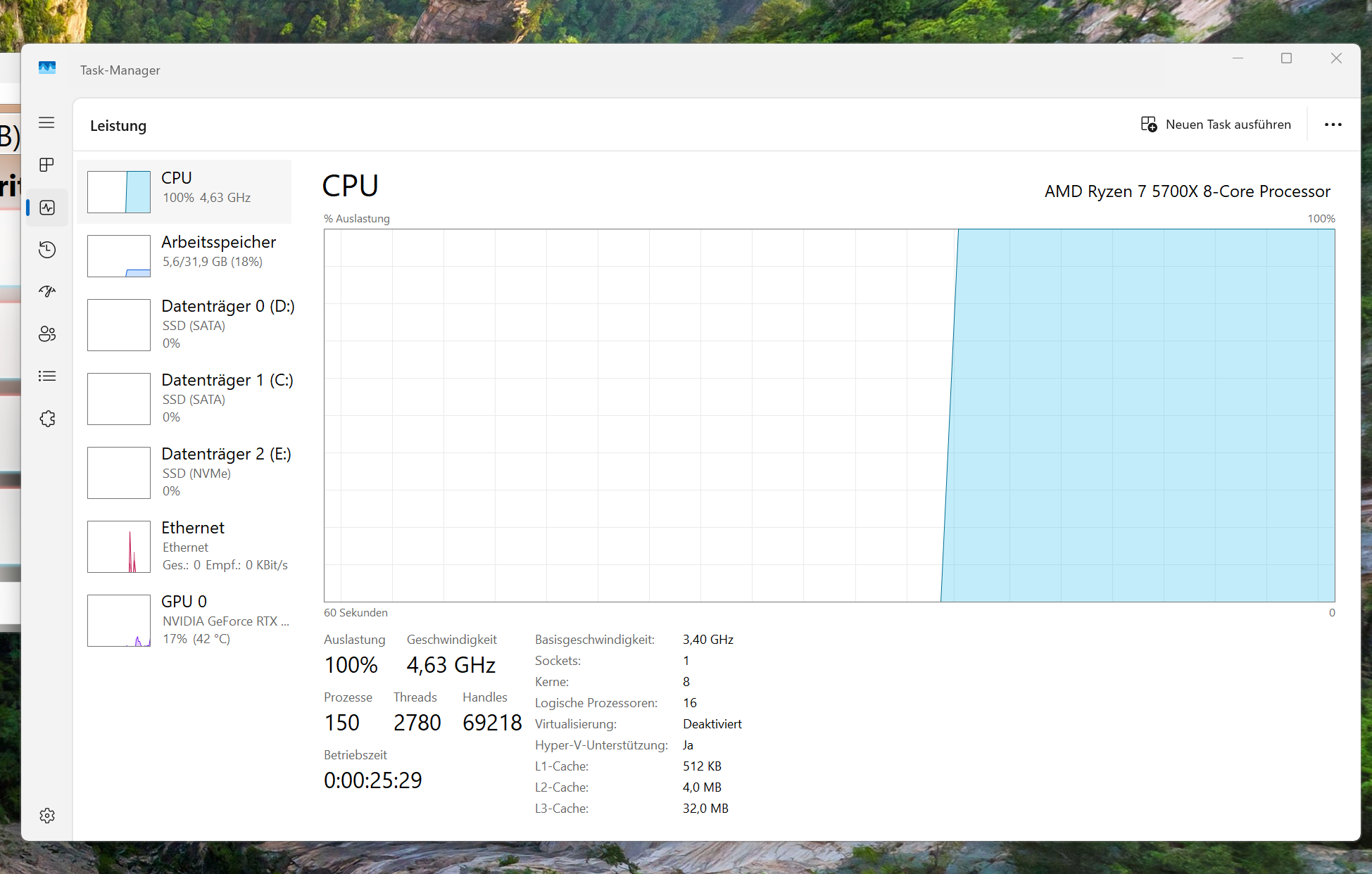

Hi, Nachladende Texturen und hohe CPU-Last im quasi-Leerlauf können auf langsame IO deuten.
Ich würde mal CrystalDiskMark laufen lassen.
Neben dem Tipp, die Kabel zu checken, könnte ggf. auch ein manueller TRIM oder ein Tausch der SSD helfen.
Reaktionen: Linkesttwix

Passt sorry👍

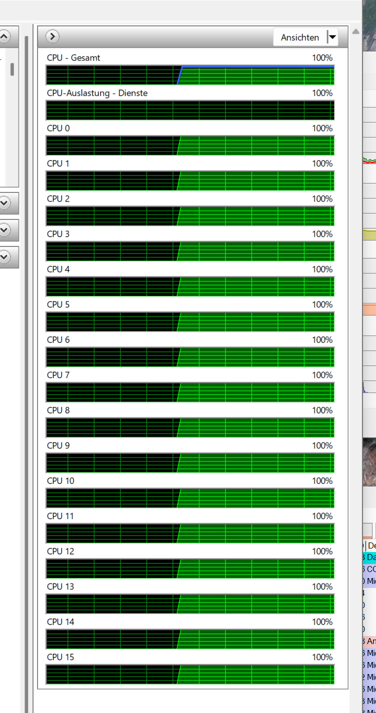

Gestern bei cinebench habe ich 9min getestet und da war alles im normalen bereich bei der cpu also an der Temperatur kann es eher nicht liegen denke ich

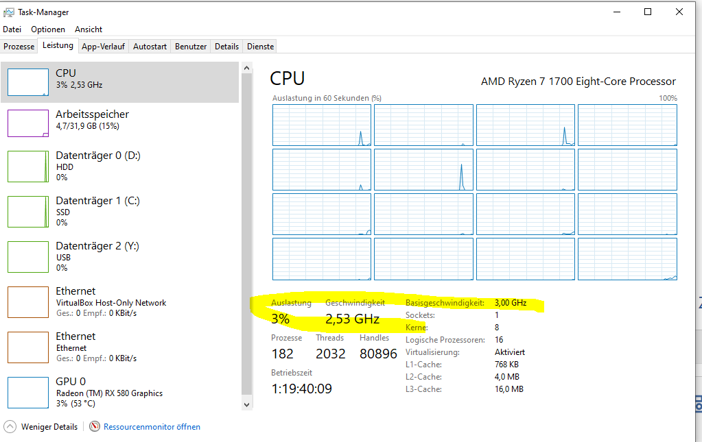

weiss ja nicht, wo du die Frequenz in den Screenshots siehts... der Resmon und Processexplorer war mal nicht angefragt!
8x mit 800 Mhz sind dann eben 100% wenn meine CPU nicht hochtakten sollte

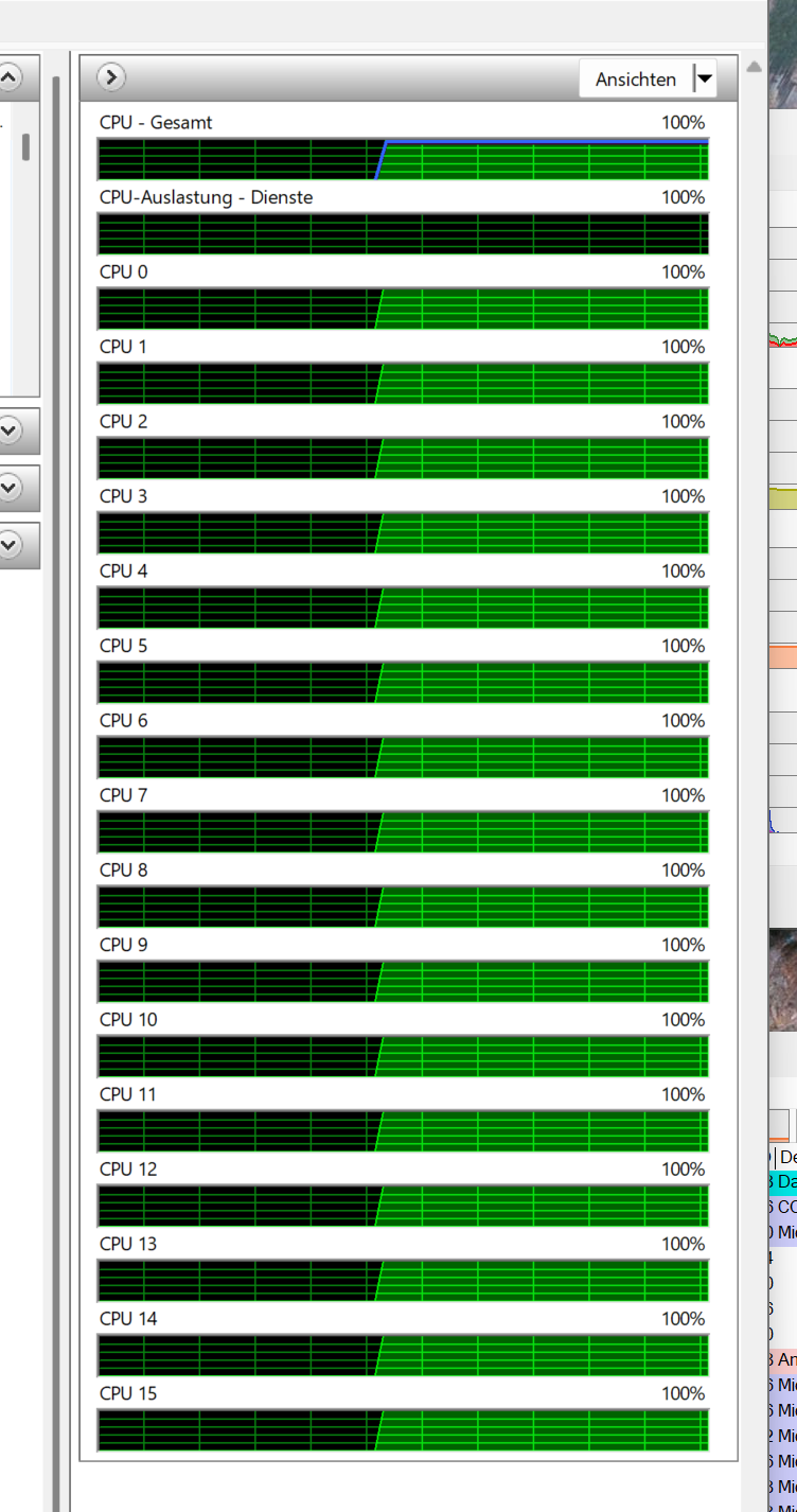

Ist das normal oder sollten alle auf gleiche Mb/s sein?
