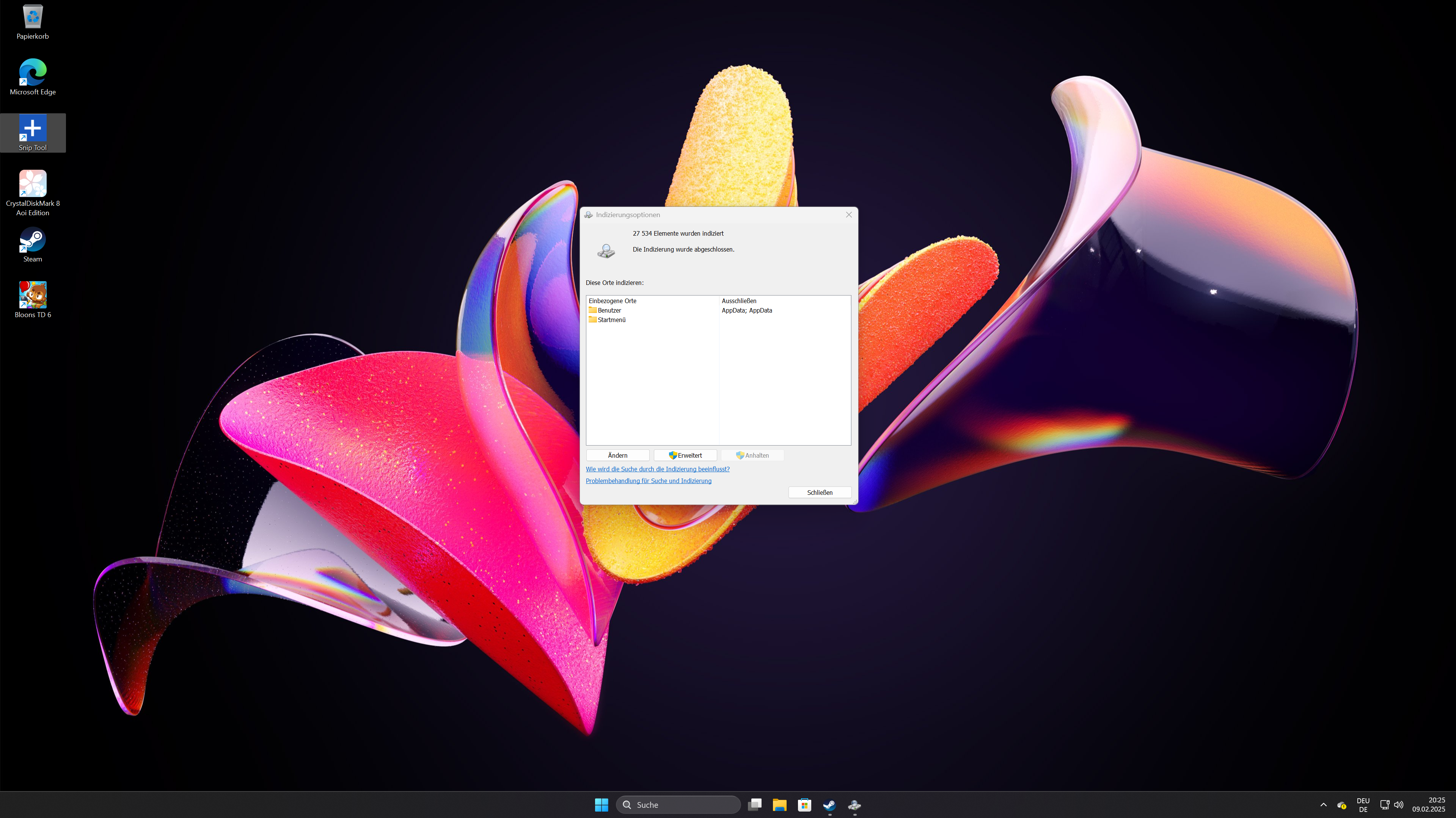

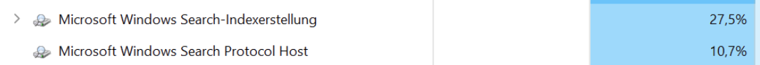

@Linkesttwix wie schaut denn dein Status der Indizierung aus? Was wird alles indiziert?
Bei mir siehts aktuell so aus:

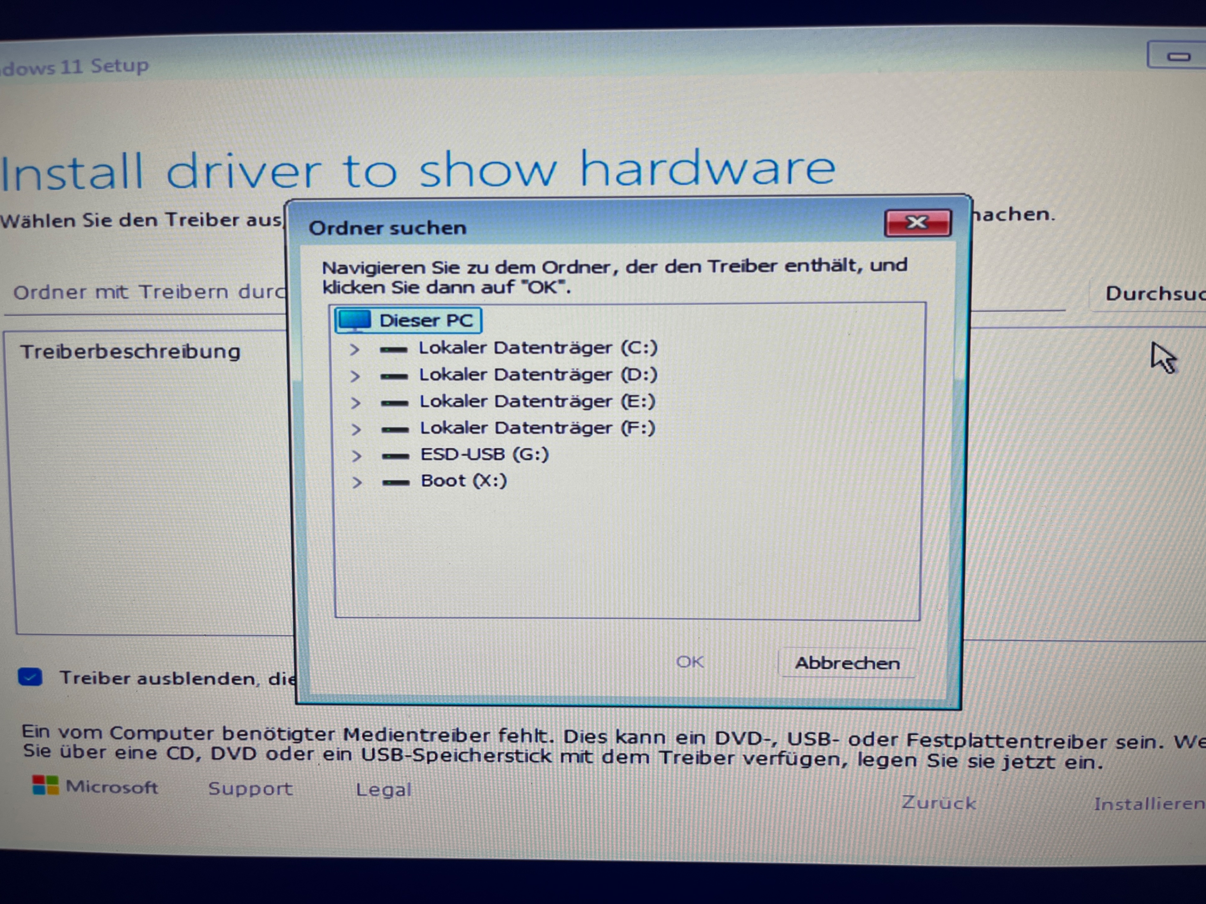

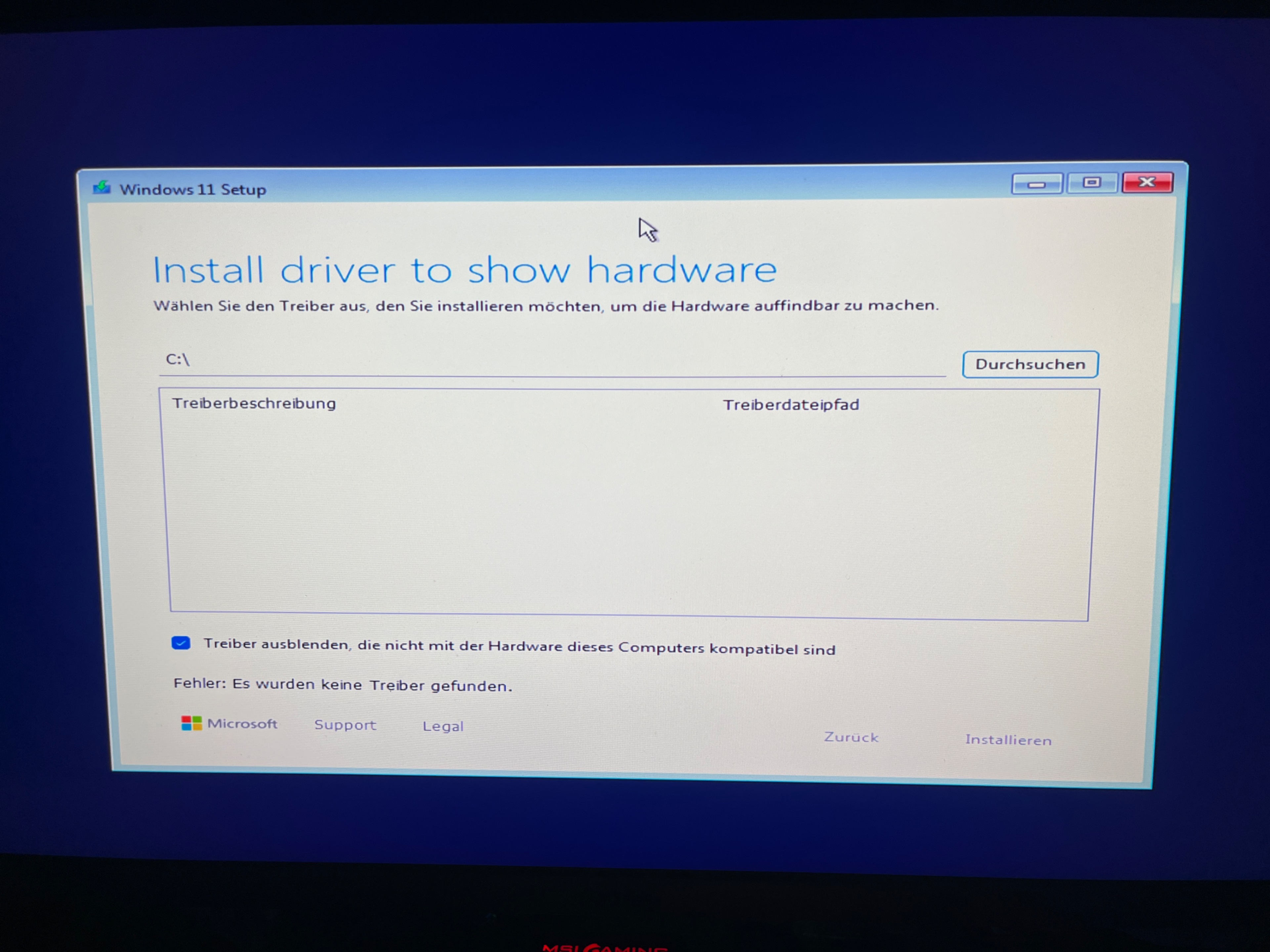

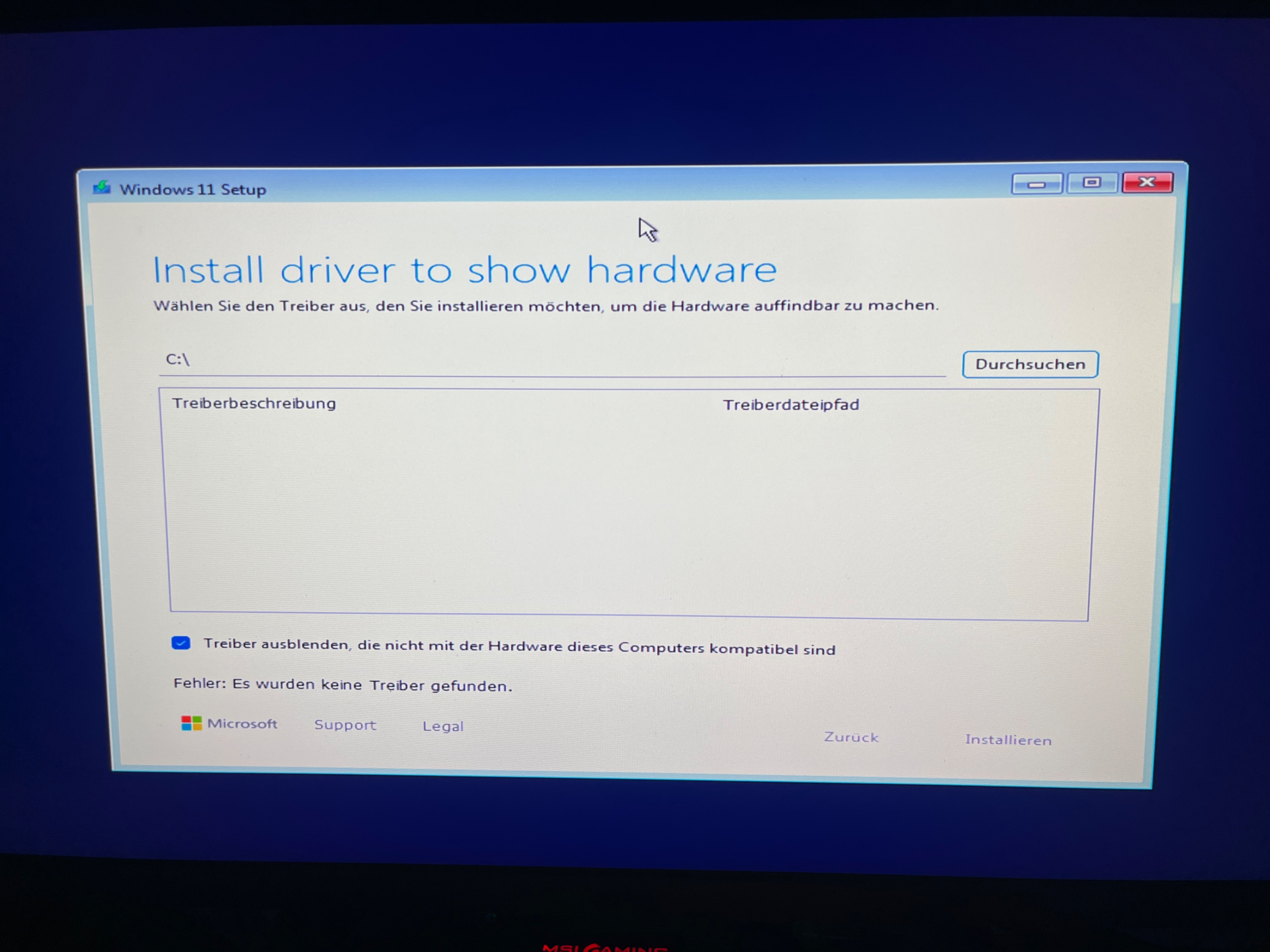

Wenn ich über den usb stick starte bekomme ich dieses bild und kein windows Installations fenster
Reaktionen: Naru
ein Intenso/Verbatim Stick - es gibt so eine unerforschte seltsame Korrelation
