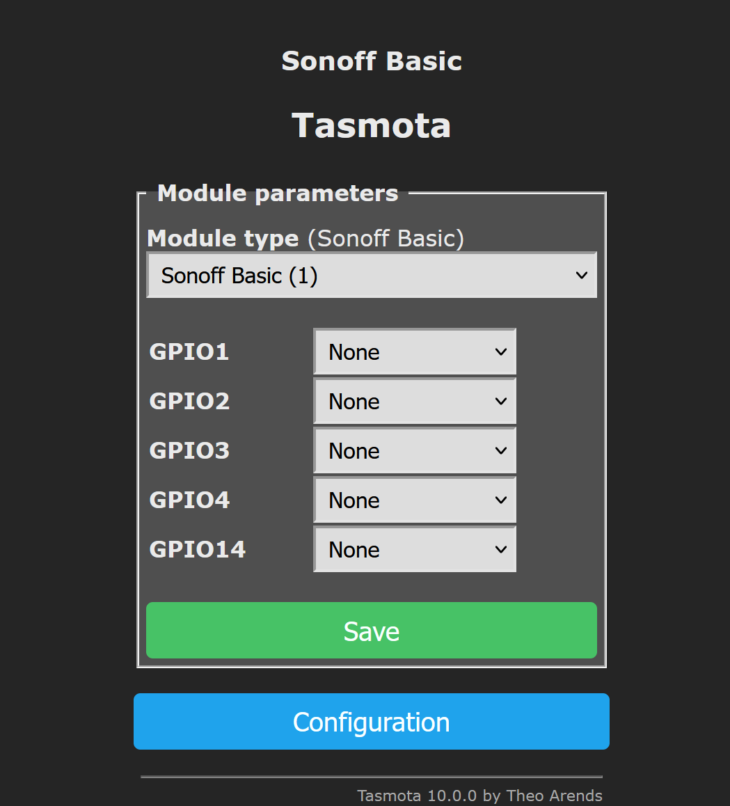

Hi Leute,
habe seit längerem ne Steckdose Typ Aoycocr EU6S mit Tasmota am Laufen.
Jetzt habe ich die Steckdose mal resettet und wollte den einrichten, aber der wird jetzt gar nicht mehr gefunden. Wie kommt das?

WLAN etc funktioniert. Der Screenshot ist ja vom eingelogten webinterface.
Unter "Modul Type" stellt man den Hersteller der Steckdose ein. Also Sonof, Philips oder in meinem Fall Aoycocr EU6S. Und auf einmal ist dieses Modell nicht mehr auswählbar.

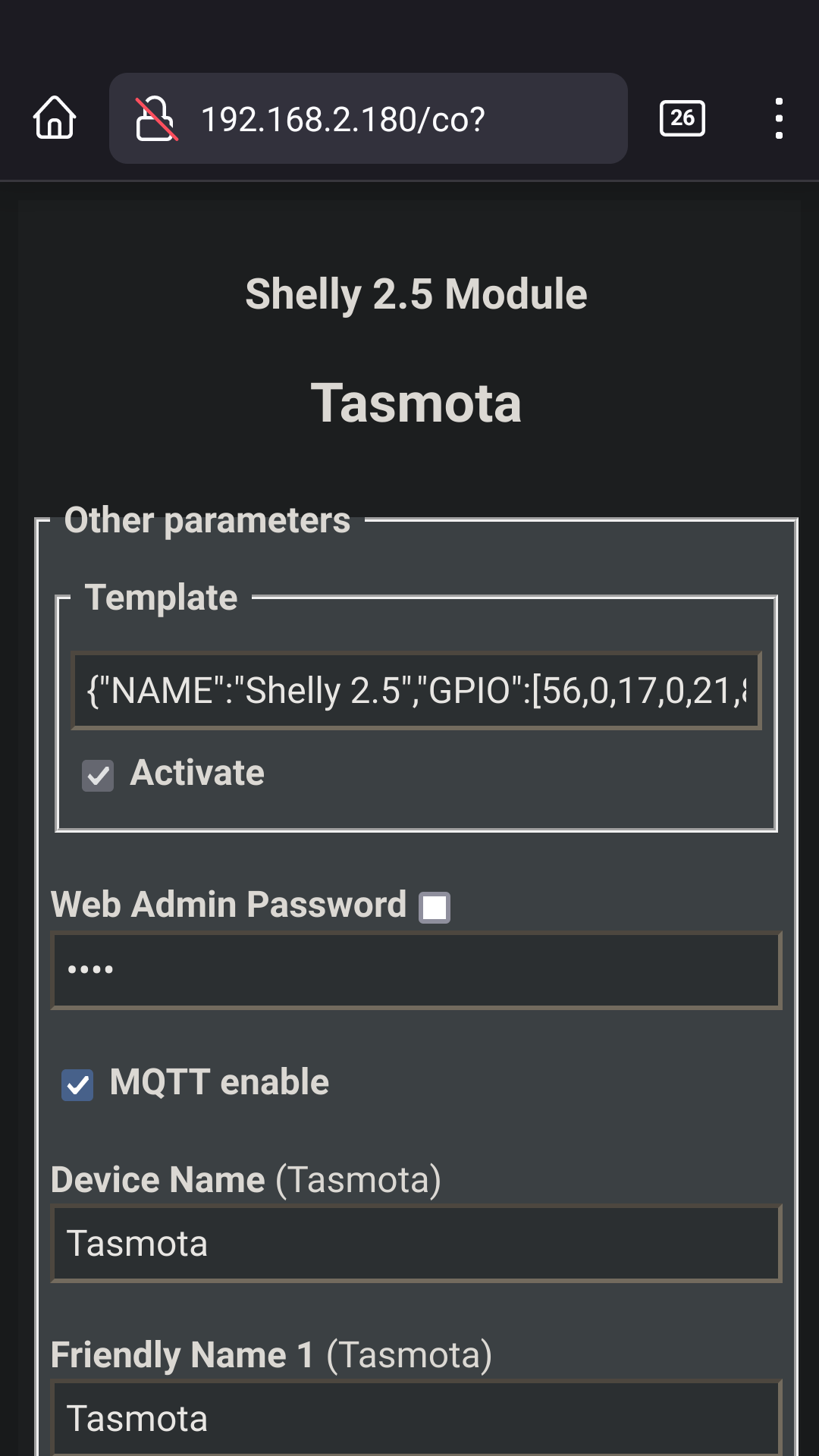

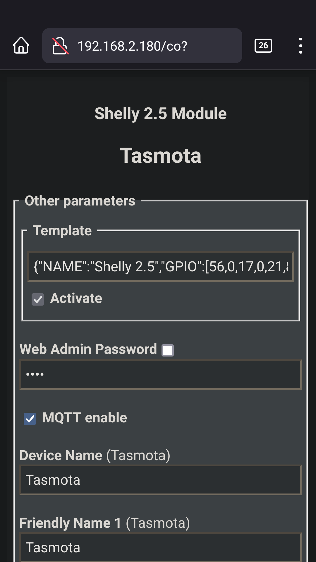

Habe bei mir gerade nochmal nachgeschaut, das kommt nicht in die Konsole, sondern unter "configure other".
Das gibt's die Zeile mit häckchen "use template"
