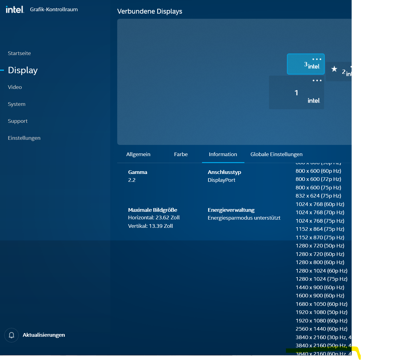

ich habe folgendes komisches Problem. Habt ihr eine Idee dazu? Danke!
Seit 16.10.2023 ist an meinem PC die 4K Auflösung mit 60 HZ nicht mehr auswählbar. Einfach von einem Tag auf den anderen, wurde alles runtergesetzt für die verbundenen Monitore. Das komische ist, dass manchmal in den Geräteeinstellungen ich noch bei "Alle Modi" den Modus sehen kann, aber ich kann ihn in Windows 11 nicht auswählen.
Zudem ist folgendes seltsam:
  • Wenn ich nur 1 Bildschirm anschließe, kann ich 4K + 60HZ wählen
  • Manchmal kann ich bei beiden Bildschirmen 4K auswählen, jedoch nur bei einem 60 HZ (und beim anderen 30 HZ)
Ich habe folgendes Setup:
Im Intel Grafik Kontrollraum wird auch angezeigt, dass 4k + 60HZ noch als Modi verfügbar ist:
Ohne Analyse, aber aus Erfahrung: Ein Update hat bei dir DSC (Display Stream Compression) deaktiviert. USB bringt nicht ausreichend Datenrate um das nativ zu bewerkstelligen. Schau einfach mal nach, wie man DSC wieder aktiviert (Anleitung von DELL ist hier).

Danke für die Antwort. Aber es hat ja schon funktioniert 6 Monate lang... Und ich habe nichts am Setup geändert...
Ja, 2x Monitor per HDMI an den USB-C Hub und von dort Verbindung in den Laptop. Habe ja extra die Dockinstation geholt weil das die einzige ist die 2x 4K 60HZ erlaubt per HDMI
