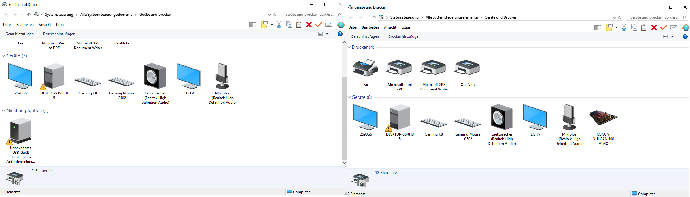

Zur Beschreibung des Problems:
Habe meinen PC neu zusammen gebaut und eine Roccat Vulcan 100 Aimo bestellt.
Einen Monat lang lief alles ohne Probleme, doch seit kurzem hat meine Tastatur angefangen immer mehr und mehr zu spinnen.
Angefangen damit, das sämtliche Tasten alle auf einmal "von alleine" gedrückt werden, und sie sich damit aufhängt, bis sie aus- und angeschlossen wird.
Als nächstes hing sich die Tastatur auf, keine Tasten reagieren mehr.
Der USB Sound ist oft mehrmals zu hören, als würde jemand den USB Anschluss rein und raus machen.
Die LEDs hängen sich auf, oder die verschiedenen Farben "springen" über die Tasten, anstatt zu fließen.
Heute habe ich den PC heruntergefahren, doch die LEDs blieben an.
Oftmals, wenn ich sie erneut anschließe kommt kein USB Sound, die Tastatur wird nirgends angezeigt, doch die LED's leuchten.
Ich habe sämtliche Treiber deinstalliert, neu installiert, ich habe sämtliche Energieverwaltungsoptionen angepasst (sprich mein PC kann die Tastatur nicht ausschalten), ich habe das Bios geupdated, ich habe jeden USB Anschluss am PC probiert.
Zum checken, obs nicht an was anderem liegt, habe ich eine andere Tastatur angeschlossen, die einwandfrei funktioniert.
Meine Maus, Mikro usw. funktionieren auch ohne Probleme; nur die Vulcan scheint Probleme zu machen.
DxDiag Systemdaten sind angehängt, wenn ich weitere Infos geben soll, einfach sagen.
Falls mir irgendjemand helfen kann, wäre ich unglaublich erleichtert.
