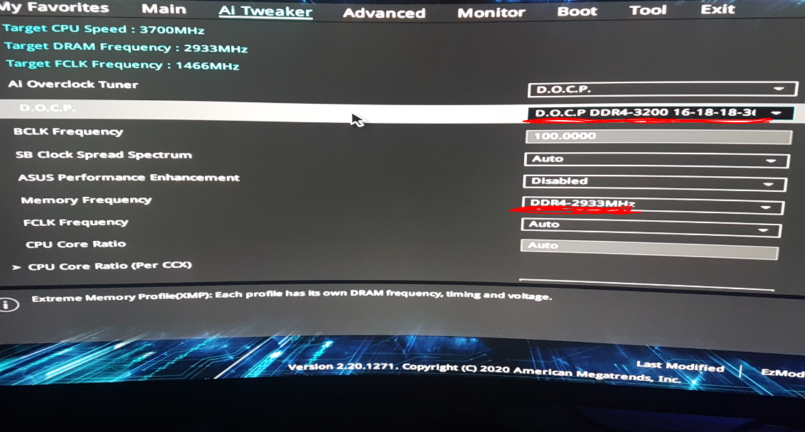

Nur um sicher zu gehen, dass ich keinen Bockmist baue, weil ich mich noch zu wenig damit auskenne:
Hier stelle ich bei "Memory Frequency" 3200 MHz ein

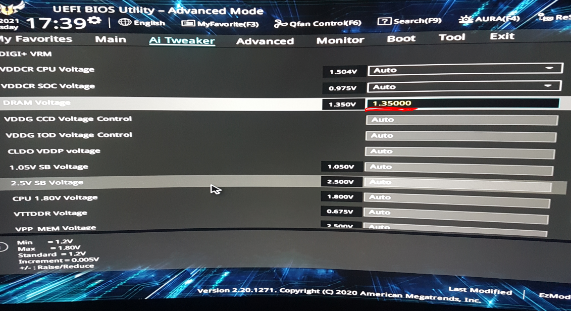

und hier bei "DRAM Voltage" dann etwas mehr als 1,35V (z.B. 1,36V)
Alles andere lasse ich, wie es ist. Ich hoffe, so wäre es richtig.
Genau.
Bei "Memory Frequency" kannst du aber erstmal die 3200 lassen und erst mit der Spannung spielen.
Hier kannst du in kleinen Schritten bis max. 1,375 Volt gehen. Hier muss (sollte) er dann stabil laufen.
Wenn das nichts bringt, zurück auf 1,35 und dann mit der Frequenz runter ... schrittweise bis 2800 MHz.
