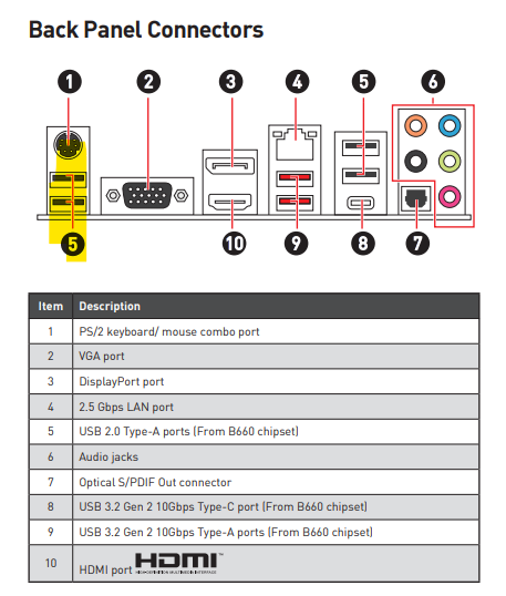

stecke die Kabel in die vorgesehenen USB Plätze für Tastatur/Maus. Hinten, oben am Bracket.
Dort sind Maus + Tastatur dran

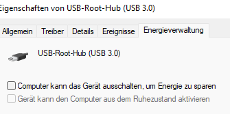

hab gestern vor dem Aussschalten noch bisschen an der Energieverwaltung der USB ports gspielt.
Scheint wohl so, als ob ich das noch weiter beobachten muss, ob es wieder zu Aussetzern kommt
