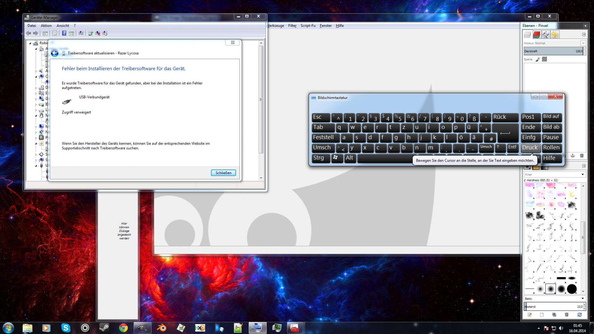

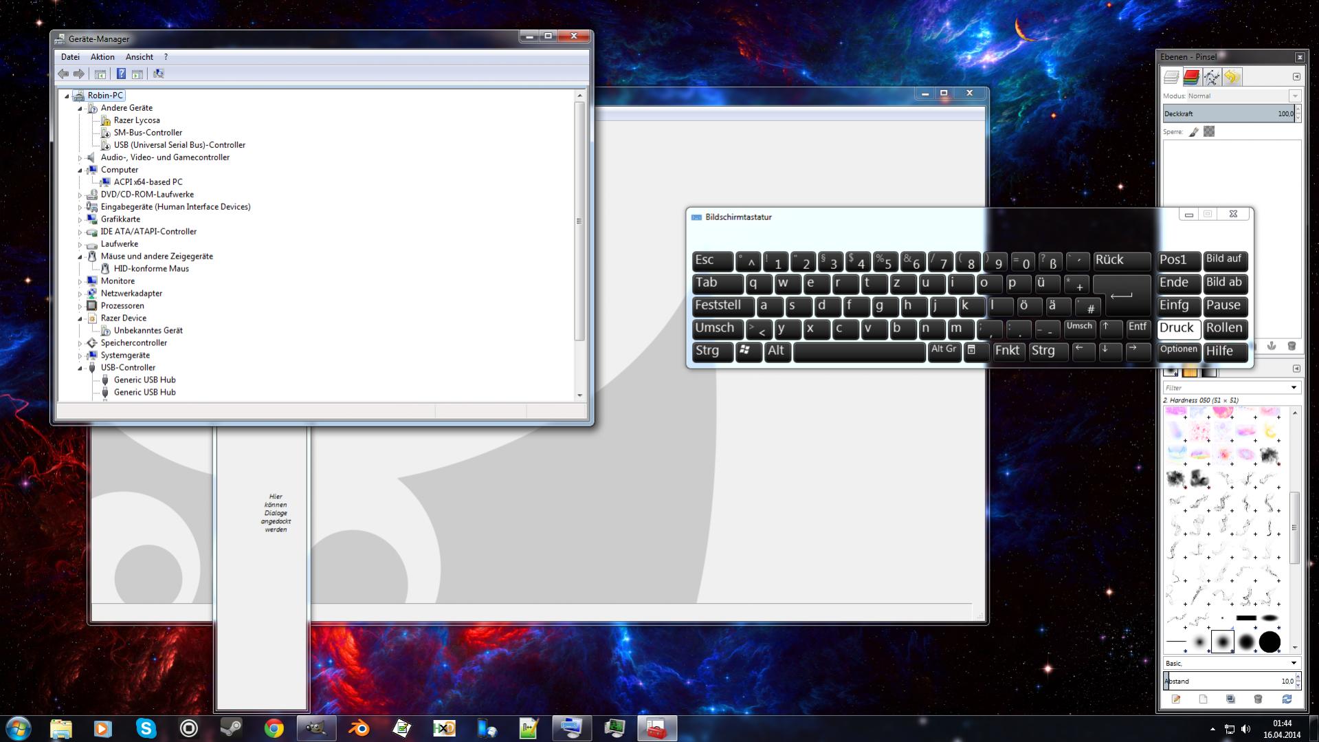

Kann mir irgend jemand helfen ich habe es ohne tastatur nur mit der bildschirmtastatur hier her geschafft was kann ich tun beim updaten des treibers meiner tastatur stand da zugriff verweigert ,was soll ich tun!:(
hier noch ein paar bilder dazu
