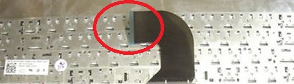

ich habe einen Dell Vostro 3500 mit Win 32 Bit.
Da die Temps sehr hoch waren, habe ich meinen Laptop gereinigt, dass heißt komplett auseinander gebaut und wieder zusammen.
Soweit funktioniert auch alles, außer die Tastatur.
Seit dem er wieder zusammengebaut ist, hat keine Taste mehr den richtigen Befehl (z.B. a=w oder e=4). Wo enter oder die Pfeiltasten sind weiß ich erst gar nicht.
Habe eine externe Tastatur angeschlossen, diese funktioniert einwandfrei. Auch die Displaytastatur funktioniert ohne Probleme.
Meine Frage ist jetzt: ist es ein Hardwareschaden an der Tastatur, oder liegt ein Softwareproblem vor?
Vielen Dank für eure Hilfe.
LG
Du hast das Keyboard-Kabel wohl nicht richtig auf dem Mainboard fest gemacht
hast du die tastatur zufällig mit wasser gereinigt? :)
steckt das flachbandkabel richtig?
@T.I.M.: Ich hab mal eine Notebook Tastatur welche mit Cola übergossen wurde unter der Dusche gereinigt (natürlich ausgebaut und getrocknet). Überhaupt kein Problem.
Ich vermute eher, dass da etwas mit dem Kabel nicht stimmt.
ich hatte solche probleme, nachdem ich eine tastatur nass gereinigt habe. nach 30min ca ist aber alles getrocknet und das problem hat sich gelöst
Danke Tux, du hattest recht.
Das Flachbandkabel saß nicht 100% ab richtig Platz :freak:
Und T.I.M. ich habe meine Tastatur nicht mit Wasser gereinigt :D
Danke trozdem, alles funzt :)
