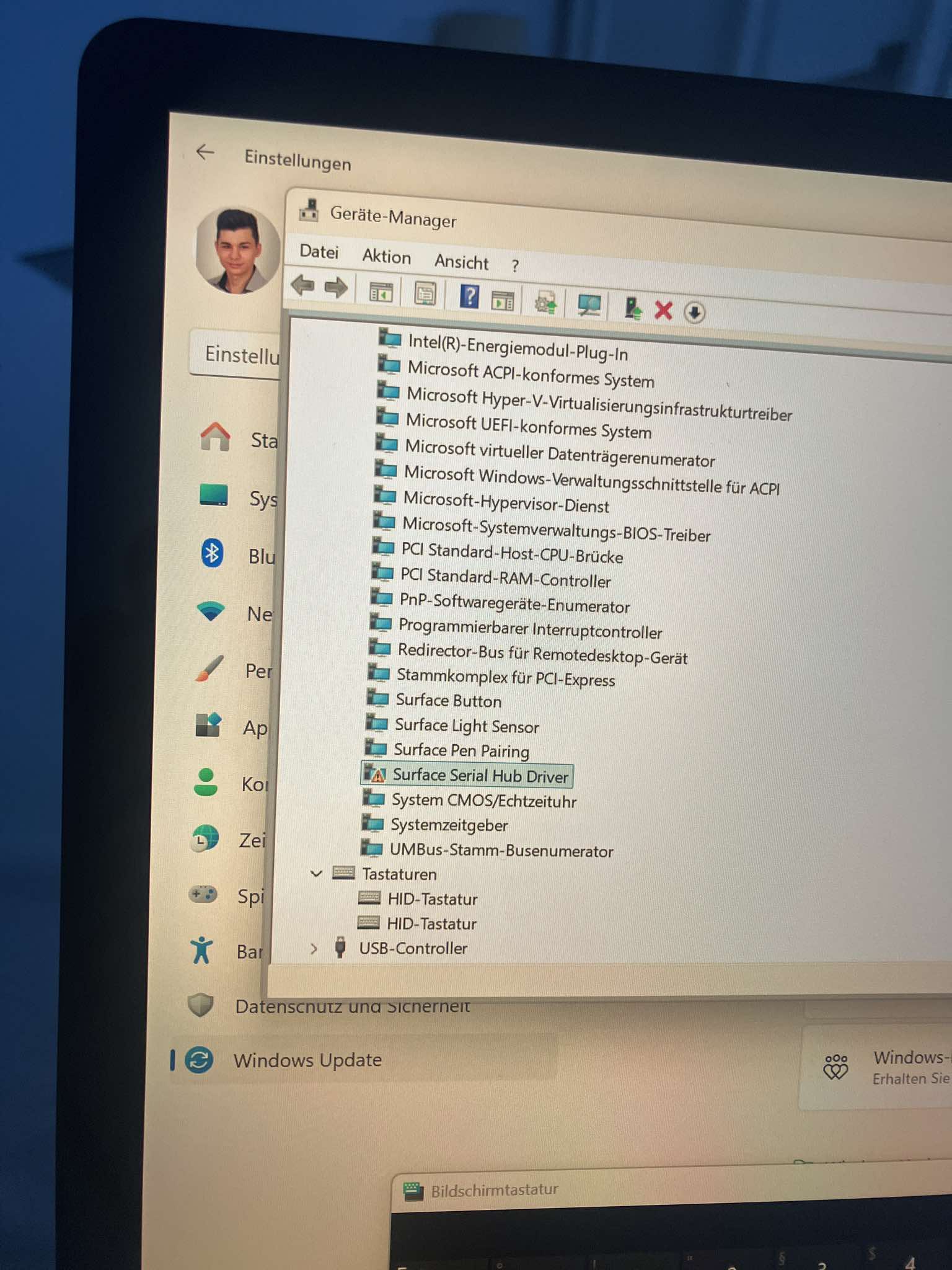

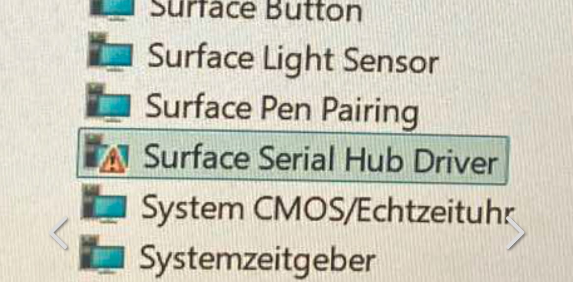

Mein Microsoft Laptop 3 funktioniert nicht die Tastatur sowie auch die integrierte Maus (touchpad), externe gerät funktioniert wird erkannt sobald ich im BIOS bin funktioniert die Tastatur sowie auch die Maus Betriebssystem komplett platt gemacht trotzdem ist der Fehler immer noch da, Geräte Manager zeigt Surface Serial HUb Driver als Warnung.

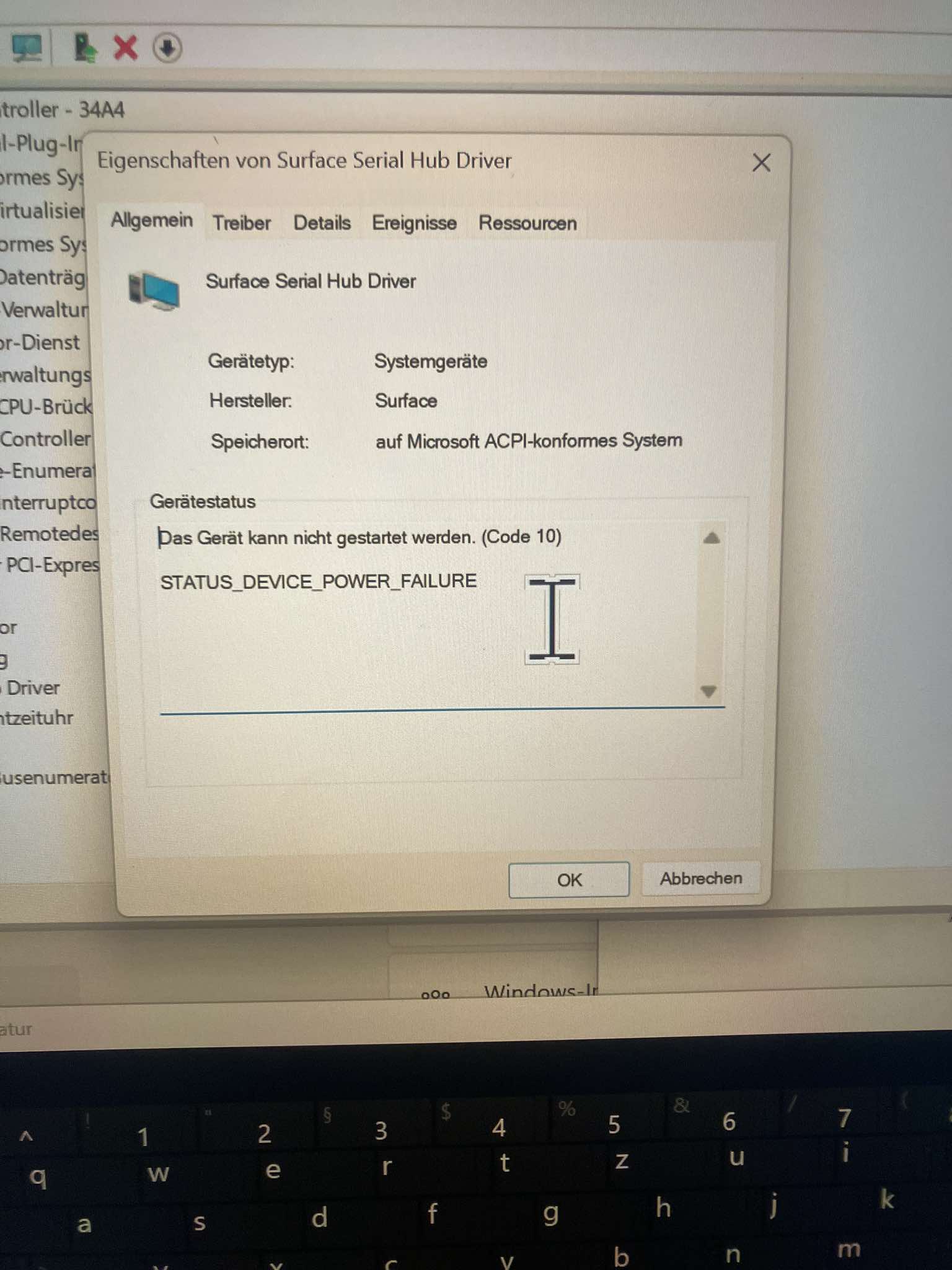

Der MS Serial Hub Driver hat ein Problem.
Entweder mit der Hardware oder mit dem Strom dazu.
Was ist passiert bevor das Problem aktuell ist? @Valentino46
So noch einmal die bilder in schön @cartridge_case , was passiert ist hab ein Update laufen lassen anschließend war meine Tastatur und Maus Touchpad raus @BFF .
Welches?
Und Die Bilder sind nun zwar besser aber immer noch kein Screenshot. 😉
Auch egal. Man sah und sieht das eine Hardwarekomponente nicht will.

Probiere also die Download aus dem Updatekatalog von MS, wenn im BIOS das funktioniert dann ist ein Defekt eher unwahrscheinlich.
@prian
Maus und Tastatur im BIO Setup voll funktionsfähig.
Driver Booster hat meine Treiber komplett platt gemacht .
defekt eher unwahrscheinlich kämpfe seit 3 tagen damit.
Treiber von MS von geupdatet doch kein Erfolg.
Dann wäre der sicherste Weg: Daten sichern und frisch aufsetzen.
