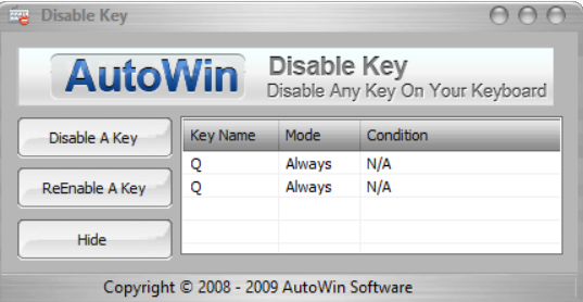

Nach etwas Suche habe ich das Programm Disable Key gefunden und eine Probeversion installiert. Dort kann man eine Taste drücken und diese wird dann gesperrt.
Mir wurde dort das Q angezeigt, dass ich es drücken würde, was ich nicht getan habe. Ich habe geklickt auf Sperren. Aber dann in die Browseradresszeile getippt und das Q wurde nach wie vor getippt, war also nicht gesperrt. Dann habe ich in Disable Key selber das Q gedrückt und erneut auf sperren. Also jetzt stehen 2 Qs untereinander (Screenshot) und jetzt konnte ich auch das Keyboard-Q nicht mehr nutzen.
In anderen Worten: Die Taste die er am Anfang automatisch erkannt hat und die als Q deklariert wurde dort, muss irgendwie anders ausgelöst worden sein. Hat jemand eine Idee dazu?

einfachste Lösung: Bau eine neue Tastatur ein.
